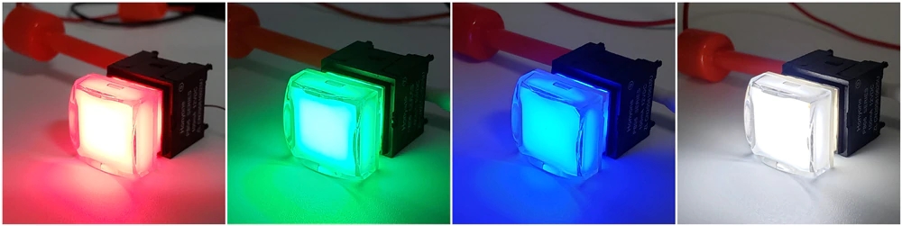

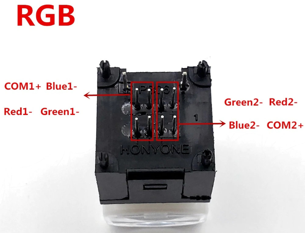

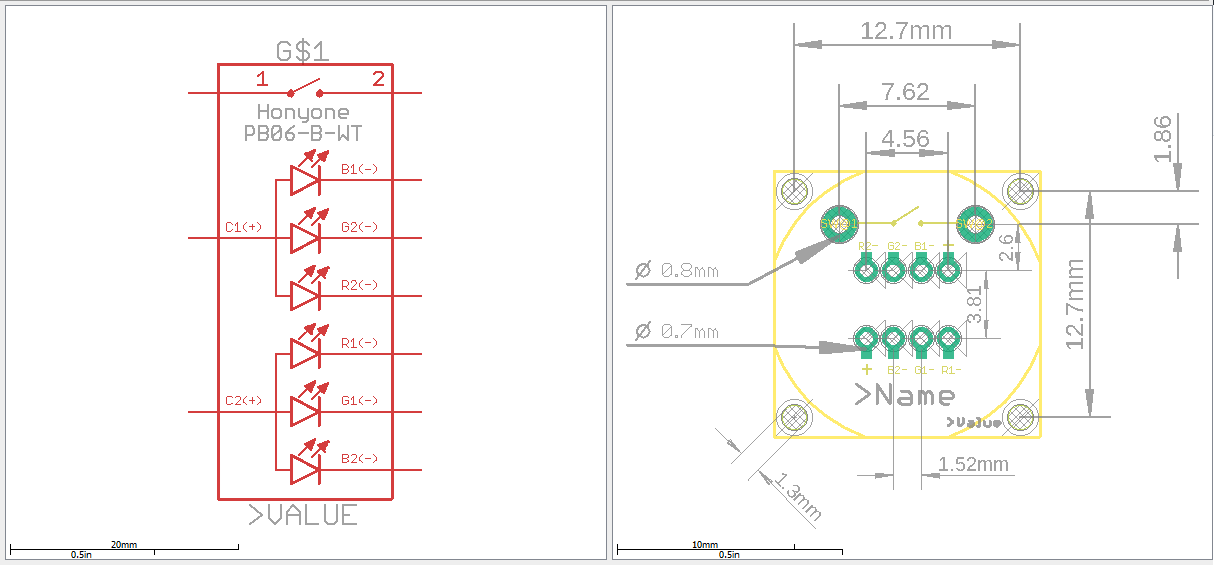

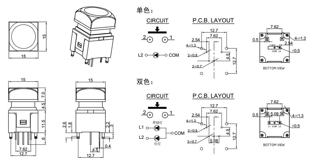

Ich habe hier Taster mit 2 integrierten RGB-LEDs (Honyone PB06-B/C).
Jede LED hat einen gemeinsamen Pluspol und dann 3 Minuspole für die drei
Farben.
Habt Ihr einen Tipp wie ich die Minuspole mit einem Arduino elegant
schalten und per PWM kann? Programmiertechnisch sind auch serielle o.
I2C-Lösungen möglich, aber was den Schaltungsaufbau angeht, wäre ich für
einen Tipp sehr dankbar. SMD-Löten ist OK, falls es auf einen Treiber
hinausläuft.

Gemeinsame Anode macht es doch einfach: Jede Led-Kathode über einen
Transistor nach Masse schalten.
Desweiteren gibt es I²C Portexpander/Ledtreiber, die die Leds schalten
und auch noch dimmen können.
Die ATMega328P-basierten Arduinos können doch sogar 6 PWM-Kanäle von
Haus aus.
Je nach gefordertem Strom durch die LED nen Transistor dazu und ab
dafür.
Ansonsten wäre der PCA9685 so ein klassischer Kandidat dafür.

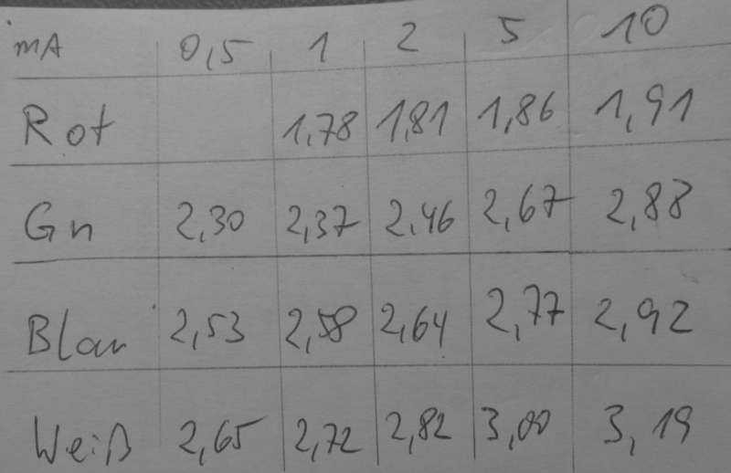

von H. H. (Gast)
Erst mal messen wieviel Strom nötig ist, um die nötige Helligkeit zu
erreichen.

von Michael B. (laberkopp)
Ralph E. schrieb:
> was den Schaltungsaufbau angeht, wäre ich für einen Tipp sehr dankbar
Einfach über den notwendigen Vorwiderstand, z.B. 270 Ohm für 10mA, an
Arduino-Ausgangspins, man braucht halt 6 davon. Die LED der jeweiligen
Farbe leuchtet dann wenn der Ausgang auf low geht (0% PWM macht maximale
Helligkeit).
Man kann Arduino-PWM AnalogWrite nutzen, die nur an einigen Ausgängen
geht, oder Soft-PWM selber programmieren.

Ich kannte bisher nur das Schalten über den Pluspol der LED. Also
Widerstand davor und alles war gut. nun muss ich die LEDs aber über den
Minuspol schalten, da sie gemeinsam am Pluspol hängen. Und da weiss ich
icht wie das geht, daher hier die Frage nach einer Lösung.

Das steht dazu im Datenblatt:
Function: Momentary
Circuit: OFF-(ON) / Momentary SPST
Current Rating: 100mA
Solder Spec: 350 °C for 5 seconds
Resistance: 100 MOhm
Operating life: 1.000.000 Cycles minimum
EAN / GTIN: not available

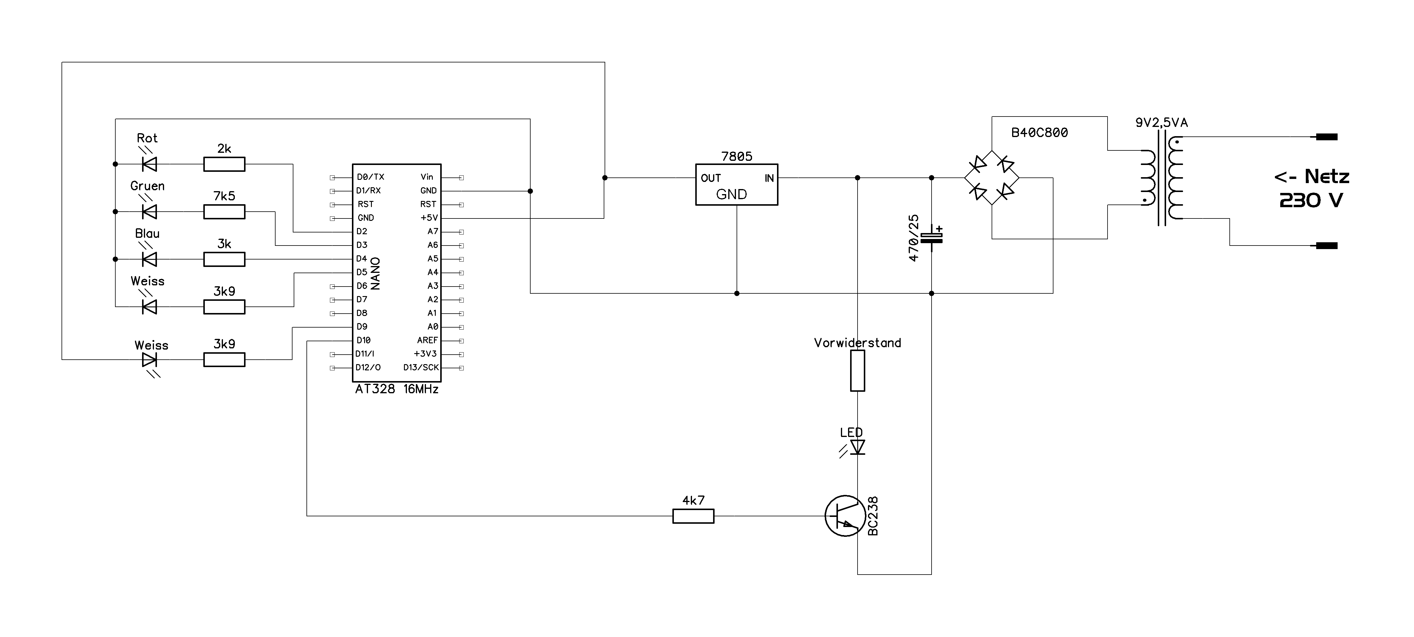

von Manfred P. (pruckelfred)
Ralph E. schrieb:
> Wieso bekommt man bei der Frage (im 1. Beitrag) eigentlich gleich
> Minuspunkte bei Lesenswert?
Weil es absolute Basisdinge sind, die man in den Beschreibungen zum
Arduino findet.
Ralph E. schrieb:
> Aber wie geht das wenn man die LED am Minuspol schalten muss?
Was daran ist so schwer?
Michael B. schrieb:
> Die LED der jeweiligen Farbe leuchtet dann wenn der Ausgang auf low geht
Im Anhang die üblichen Varianten, für dich links unten "weiss".
von Ralph E. (marph)
Ich wusste nicht, dass das geht (Pin D9). Jetzt habe ich es verstanden.
Danke, dass wird wohl die Lösung sein.
Ralph E. schrieb:
> Versorgungsspannung liegt bei 3.3V.
Scheisse, Salamischeibe 22: Erst schreibst du 'Arduino', nun 3.3V: ja,
es gibt auch Arduinos mit 3.3V, aber der übliche (Uno, Nano) arbeitet
mit 5V.
Wie willst du mit 3.3V Versorgung, also vielleicht 3V Ausgangsspannung
vom uC Pin, eine LED leuchten lassen, die je nach Laune 2.9 bis 3.6V für
ihren Nennstrom benötigt ?
Da musst du die Spannung erst hochtransformieren, oder in deinem Fall
der LED mit gemeinsamer Anode erst eine negative Spannung erzeugen.
Ja, das geht, ist aber deutlich mehr Aufwand.
Rote und grüne LED werden mit 2.1V auskommen, da teicht die LED über
Vorwiderstand an 3.3V
uC-Ausgang --270R--|<|-- +3.3V
                   LED
aber die blaue LED wird damit nicht ordentlich leuchten. Man kann mot
dem uC Ausgang eine negative Spannung erzeugen
uC-Ausgang --10uF--+--|<|-- +3.3V
                   |  LED
Masse --------|<|--+
            1N4148
aber der Strom hängt vom ESR des Subminiatur 10uF/16V Elkos von ein paar
Ohm und dem Ausgangswiderstand des uC Pins von ca. 40 Ohm ab, du musst
ausprobieten, bei welchem PWM Tastverhaltnis die 3 LED zusammen weiss
ergeben (und ggf. die 270R der roten und grünen LED erhöhen zur
Anpassung  vor allem wenn das so ein leistungsschwacher ESP oder RP2040
als 'Arduino' ist).
Also klar erhöhter Schwierigkeitsgrad. Aber wer sich erst was
zudammenkauft und dann nachdenkt, muss ja eine Konsequenz spüren.
Und ich weiss jetzt nicht, wer sich auf weitere 20 Salamischeiben freut.
von Monk (roehrmond)
Die Variante am Pin D9 funktioniert auch auch an 3,3V Mikrocontrollern.
Von der 5V Versorgung fallen an der LED 2-3V ab. Die verbleibenden 2-3V
tun dem Mikrocontroller nicht weh.
... wenn die einzelne LED an +5V hängt und blau oder weiß ist (du hast
es zwar gedacht, aber nicht explizit geschrieben).
Aber hier mit der Common-Anode-Multi-Color-LED geht das wieder nicht,
weil sonst die rote LED auch bei high am µC schon leuchten könnte. Für
diesen 5V-Trick müsste dann noch eine Diode in in Reihe zur roten LED
geschaltet werden. Und evtl. ist das auch bei der grünen LED nötig:
 +5V ----------.
         .-----o-----.
       R |   G |   B |
         V=>   V=>   V=>
         R     R     R
    4148 V     V     |
         -     -     |      3V3
     |   D7    D8    D9     Vcc    |
     |         µC                  |
     |                      GND    |
: Bearbeitet durch Moderator
> mit 5V.
Ja!
Wenn man nur 1mA als Kontrollampe fährt, geht das noch gerade so, bei
meinen blauen Chinesen habe ich 2,6V gemessen.
Ich habe hier einen 3V3-System mit LDO an einem LiIon-Akku laufen, die
beiden blauen Kontrolleds per Transistor direkt am LiIon. Die Helligkeit
ändert sich deutlich, aber bis 3,2V herunter komme ich damit noch klar.
Ich habe Grüne, die fast auf dem Spannungsniveau der Blauen liegen.
Das klingt wirr. Wir wissen nicht, woher er seine Versorgung bezieht.
Sollte es tatsächlich 5V geben, gehören die LEDs nicht direkt an den
Ausgang eines 3,3V-µC und glimmen evtl. über dessen Schutzdioden. Siehe:
Wenn im System eine höhere Spannung existiert, kommt da als saubere
Lösung ein Transistor dran, in meinem Plan an D10. Wenn das richtig
knapp ist, anstatt des NPN besser ein LL-FET.
Geht mit allen Farben. Hauptsache, die LED hat mindestens 1,7 Volt
Flussspannung, wovon man wohl ausgehen kann (ist ja nicht Infrarot).
Alle LED Fragen haben in diese RGB Konstellationen in der Regel über 2
Volt. Aber wir sind ja im Land der Bedenkenträger, wo man selbst
Klopapier mit 5 Durchschlägen und 4 Genehmigungsprozessen bestellen
muss.
Leider fehlt die Angabe der Spannung im Datenblatt des konkreten
Tasters. Nur Not hätte ich auch die zusätzliche Diode vorgeschlagen. Das
kann der TO ja selbst austüfteln, man muss es nicht schon vorher (ohne
Bedarf) unnötig kompliziert machen. Die passenden Widerstände (wegen der
Helligkeit/Farbmischung) muss er ja auch eh selbst herausfinden.
Als Dankeschön habe ich mal alles zum Schalter inkl. selbsterstellter
Eagle-Bibliothek in Github verewigt. Falls jemand auch diesen Schalter
mag oder hat.
github.com MarphXL LED-Switch_PB06-B-WT_Honyone
https://github.com/MarphXL/LED-Switch_PB06-B-WT_Honyone
von Ralf D. (doeblitz)
Ralph E. schrieb:
> Stromverbrauch kenne ich nicht und weiss leider auch nicht wie ich ihn
> messen soll.
Normalerweise sollte der Hersteller das im Datenblatt angeben. Ist bei
diesem Produkt aber gut versteckt. "pb-06-b-wt-1 honyone rgb led specs"
als Suchbegriff bei Google führte dann zu dieser Seite bei Aliexpress:
https://de.aliexpress.com/i/33004443562.html?gatewayAdapt=glo2deu
Und da findet man dann endlich auch mal Angaben zu den LEDs:
LED Arbeits Spannung (@ 20mA)
Rot: 1,8-2,4 V
Grün: 2,7-3,7 V
Blau: 2,7-3,7 v
Weiß: 2,9-3,6 V
Und damit kann man dann endlich auch die passenden Vorwiderstände
ausrechnen (und sieht, dass es bei 3,3 Volt Versorgung etwas schwierig
wird ...), wobei ich da keine 20mA ansetzen würde, sondern eher 10mA.
Danke, hab's im Github gleich ergänzt
