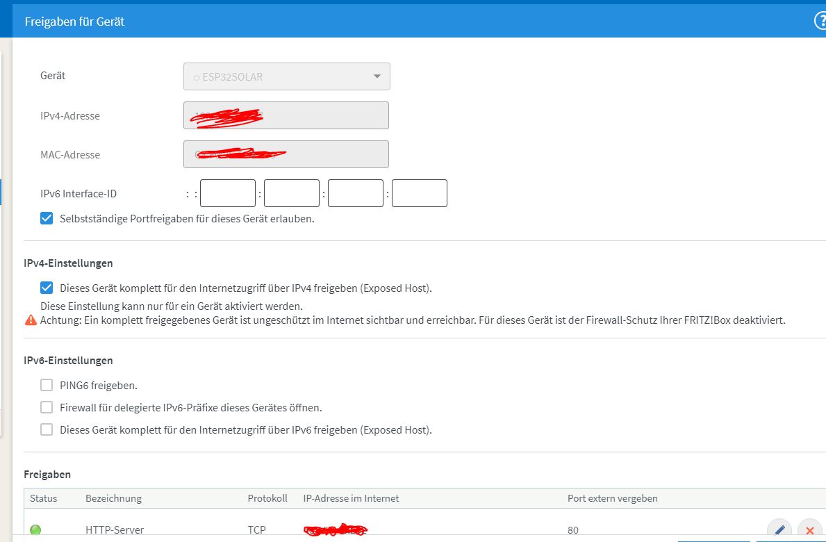

Nein, denn https wird in Deinem Fall ja schon von der Fritzbox selbst
behandelt.
Du müsstest in der Fritzbox eine Portweiterleitung von Port 443 auf
Deinen ESP32 einrichten und die Fernadministration der Fritzbox entweder
abschalten oder aber eine Portweiterleitung von einem anderen Port auf
den Port 443 Deines ESP32 einrichten, und dann diesen Port hier statt
12345 angeben:
https://kryptischesZeug.myfritz.netz:12345
Und dann muss Dein ESP32 natürlich auch https "sprechen".

Du kannst natürlich auch Port 80 von der Fritzbox an Deinen ESP32
durchreichen lassen.
Dann kannst Du das über Deinen Dyndns-Namen via http ansprechen. Ja,
Dyndns-Namen, denn nichts anderes ist Dein myfritz-Name.

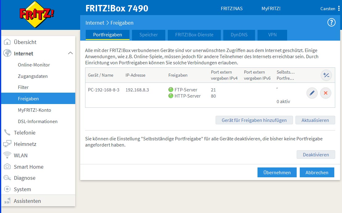

Moin, Du kannst einfach in der Fritzbox eine Freigabe einrichten. Hast
Du mehrere Geräte, kannst Du andere Ports also nicht 80 sondern z.B.424
von Außen nach Port 80 innen weiterleiten. Diese erreichst Du dann über
http://kryptischeszeug.myfritz.netz:424 oder über Deine IP:424. Ich habe
für 0.20€/Monat eine Domain-Weiterleitung gemietet, mit der ich meine
Domain auf die Fritzbox und somit auf mein Gerät leite. Ich nutze das
gerne, um die Temperatur im Haus im Urlaub zu sehen. In einigen Ländern
ist es unterbunden, eine VPN nach Hause aufzubauen, http geht eigentlich
immer.

von Thorsten M. (Gast)
Sorry, wenn ich mich hier ausgeklinkt habe. Aber es funktioniert
problemlos die Fb auf http umzustellen, das Häkchen setzen für den
unbeschränkten Zugriff von außen (Vorsicht, keine Firewall!) und eine
Weiterleitung für Port 80 durch zu reichen an den ESP32.

Dass jeder, der den "kryptischen Ausdruck" kennt Zugriff hat ist klar,
auch wenn es nur auf den ESP32 ist über Port 80. Da sich dahinter aber
kein Handler verbirgt ist das unkritisch.

Den "kryptischen Ausdruck" braucht dafür niemand. Angreifer scannen
IP-Ranges, keine Hostnamen. Für den kompletten IPv4 Bereich des
Internets braucht man mit Tools wie masscan nur wenig Zeit:
https://resources.infosecinstitute.com/topic/masscan-scan-internet-minutes/
Es ist nur eine Frage der Zeit, bis das jemand findet.
