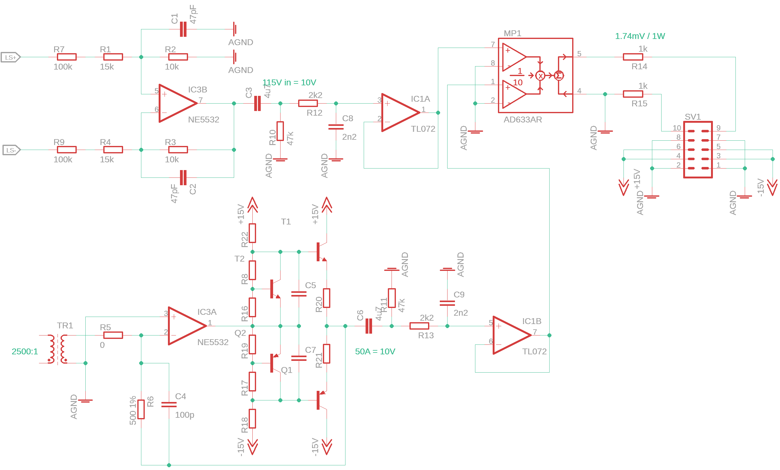

Viele besonders klassische Endstufen haben ja VU Meter verbaut die in
den meisten Fällen den Ausgangspegel anzeigen, meistens wird einfach die
Spannung am Ausgang dafür benutzt. Einige sehr hochwertige Geräte
zeigten aber die die tatsächliche Leistung die am Ausgang bereitgestellt
wird an, Accuphase M1000 z.B.
Nach kurzer Suche was passendes gefunden:
https://sound-au.com/project189.htm
Und selbst einen Schaltplan erstellt, siehe Anhang.
Ich möchte Zukünftig ein Subwoofer Array (SBA) mit einer Hypex UcD2K
antreiben, das ist ein Class-D Modul das 2500W an 4Ohm schafft. Mag
übertrieben erscheinen, geschlossene Subwoofer haben aber einen miesen
Wirkungsgrad wenn man sie auf Tiefgang entzerrt, für Filme in
Kinolautstärke sind einige Reserven nötig.
Mein Wunsch wäre eine Leistungsanzeige die im Bestfall 70-75dB umfasst,
(das man <1W auch sehen kann) angezeigt über ein ~30 LED Bargraph. Die
Schaltung im Anhang soll "nur" Spannung und Strom addieren, eine zweite
Platine kümmert sich um Integrationszeit, die LEDs werden mit
Komparatoren angesteuert. (LM3914 Prinzip)
Ich frage mich wo die Limits des AD633 sind, bei der "üblichen" 10V
Ausgangsspannung "Full Scale" wären das ~1.7mV am Ausgang des ICs bei
-75dB Pegel. Packt der das?
Datenblatt:
https://cdn-reichelt.de/documents/datenblatt/A200/AD633%23AD.pdf
Danke
von H. H. (Gast)
Siehe "Output Voltage Swing"
von Andrew T. (marsufant)
Offensichtlich packt der keine 75dB Umfang.
von Jan K. (keksstein)
Da stehen ja nur die +-11V, mich interessiert ja der
"kleinstsignalbereich". Übersehe ich da was?
Nun, vermutlich. Aber wo sehe ich im Datenblatt was er so kann?
von H. H. (Gast)
"Output Noise (10Hz-10kHz)"
von Thomas D. (tommi_d)
Nur mal für DC betrachtet:
Full scale ist beim AD633 immer +- 10 V, an Ein- und Ausgang.
Wenn aber beide Eingänge auf 0,1 v absinken würden, dann wäre der
Ausgang des Multiplizierers nur noch 1  mV resp. -80 dB bez. auf 10 V.
Wohlgemerkt, das ist dann erst nach hochnotpeinlichem Abgleich aller
drei Offsetwerte möglich - die vorgeschlagene Schaltung hat das nicht.
Kommt so wohl für diese Audioanwendung kaum in Frage.
Wenn aber die Eingangsgrößen größer gleich als so um 0,2..0,5 V sind,
dann kann das gut gehen. Offsetabgleich aber empfohlen!
Vielleicht sind die o.g. 75 dB etwas zu ehrgeizig...
von Dergute W. (derguteweka)
Moin,
Nimm einen µController fuer dein Vorhaben.
Gruss
WK
Danke!
OK, der AD633 ist nichts. Die uC Idee ist vermutlich wirklich der beste
Weg. Man könnte einen low Budget Audio ADC benutzen wie den PCM1808, der
schafft 99dB Dynamik und kostet ~2€. Für den Arduino gibt es Libarys die
mit dem I2S Protokoll des ADCs umgehen können, ich denke so taste ich
mich mal ran.

von Jörg B. (joergb2)
Die Tauglichkeit für kleinste Signale sieht man wie bei OPVs auch einmal
beim Offset (hier wohl 5 mV) und beim Rauschen (hier breitbandig wohl 1
mVrms). Ich hatte mit dem AD633 auch schon mal was gebaut. In Erinnerung
habe ich, das man gut den Ausgangsspannungsbereich von +/-12V bis
hinunter zu 10 mV bedienen kann. Ich kann mir vorstellen, dass man auch
bis 1 mV herunterkommt (:=0.1V*0.1V), dann sollte man sich mit
Ausgangsoffset und Bandbreitenbegrenzung etwas Mühe geben.
