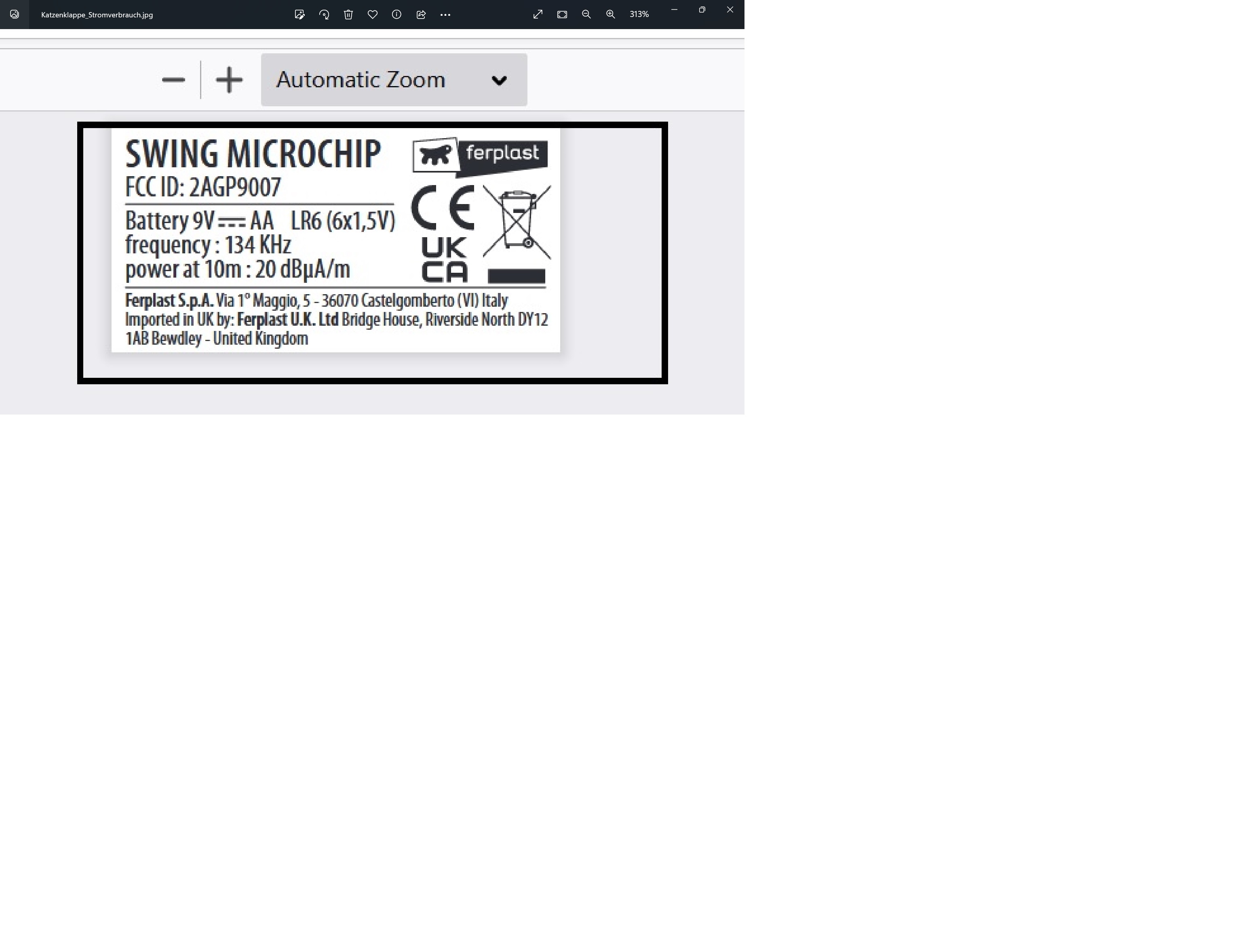

Hallo an Alle, Der Hersteller von der Katzenklappe könnte mir nicht sagen, wie viel Watt/h, die Katzenklappe verbraucht. Ich will gerne wissen wie hoch ist Stromverbrauch. Support hat mir per mail folgendes Foto (Siehe bitte Anhang) gesendet. Leider , verstehe ich das nicht! Mir kommt das vor , dass ich benöttigte 6 x 1,5 V AA Batterien alle 14 Tage wechseln muss! Könnte Irgendjemand dieses Foto für mich erläutern? Wie viel ich weiss P = U*I. Mit freundlichen Grüßen Der Neugirige aus Graz :)

Rusmir schrieb: > könnte mir nicht sagen, wie viel > Watt/h, die Katzenklappe verbraucht. Da nichts auf der Welt Watt pro Stunde verbraucht, hat der Hersteller mit der Aussage einfach nur recht. Das Bild im Anhang ist komplett nichtssagend, das sagt nur aus, daß da sechs Mignon-Batterien reingehören. Wie lange die halten, kann man dem nicht entnehmen. Du müsstest schon selbst messen. Dazu musst Du ein Amperemeter in Reihe mit den Batterien schalten. Rusmir schrieb: > Mir kommt das vor , dass ich benöttigte 6 x 1,5 V AA Batterien alle 14 > Tage wechseln muss! Eine typische AA-Alkali-Zelle hat eine Kapazität von ca. 2 Ah. Wenn man die in 14 Tagen entlädt, hat der Strom 336 Stunden Zeit, d.h. der entnommene Strom liegt bei etwa 6 mA. Da Du ja P = U * I kennst, bedeutet das, daß die Leistungsaufnahme bei etwas über 50 Milliwatt liegt. Das sind im Jahr etwa 0.47 kWh.

Ich bedanke mich für die Antworten! Könnte ich auch Erläuterung für diese Aussage bekommen ?: Das steht auf dem Bild, das ich hochgeladen habe. power at 10 m: 20dBmicroA/m Sind das Ampers pro Meter in Spiel oder ich liege ganz falsch!? Ich bedanke mich im Voraus.

Rusmir schrieb: > Das steht auf dem Bild, das ich hochgeladen habe. > > power at 10 m: 20dBmicroA/m Das ist eine Angabe der HF-Sendeleistung bzw. der Feldstärke. Daraus kann man keinerlei Rückschlüsse auf den Stromverbrauch nehmen. Probier' Akkus aus oder nimm ein Steckernetzteil. Das kleinste, das 9V liefern kann, reicht dicke aus.

Man kann in dem FCC ID Report ganz klar sehen, dass auch diese Klappe eine Lichtschranke nutzt. Insofern ist der bemängelte Batterieverbrauch ungewöhnlich. Könnte sein, dass die Lichtschranke nicht funktioniert, da blockiert (Schmutz, Sensor verrutscht). Du sagst, es kommt Dir vor, als ob Du die Batterien alle 14 Tage tauschen müsstest. Was heißt das? Kommt es Dir nur so vor, befürchtest Du oder musst Du tatsächlich alle 14 Tage tauschen?
