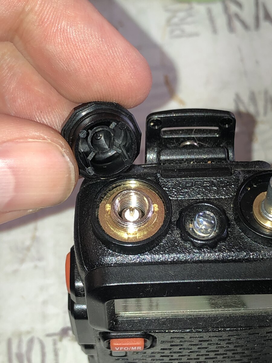

Hallo, bei einem Handfunkgerät wird die Antenne auf ein Gewinde mit 5,5
mm Durchmesser geschraubt. Dieser Antennenanschluss ist wiederum im
Gehäuse mit einer Mutter gesichert. Diese ist von oben rund, aber
geschlitzt. Gibt es dafür ein Werkzeug? In diesem Video wird ein
zumindest dort genutztes Werkzeug gezeigt:
https://www.youtube.com/watch?v=02nJQeIQAF8
Kann man so etwas hier kaufen?
Holger

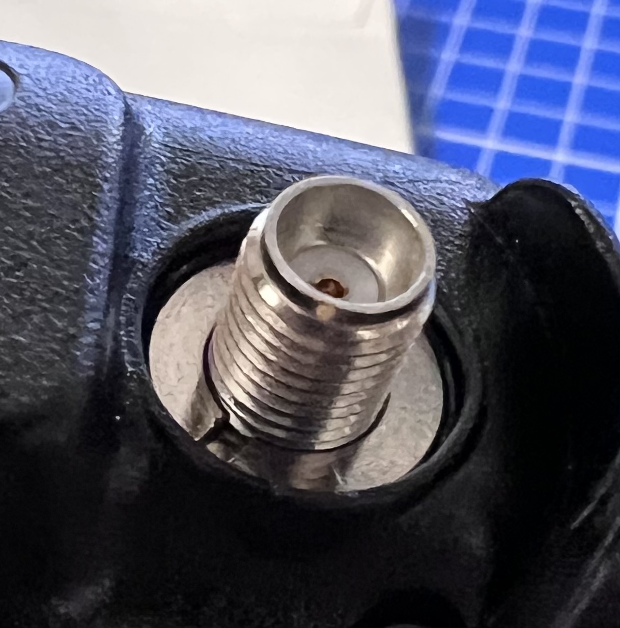

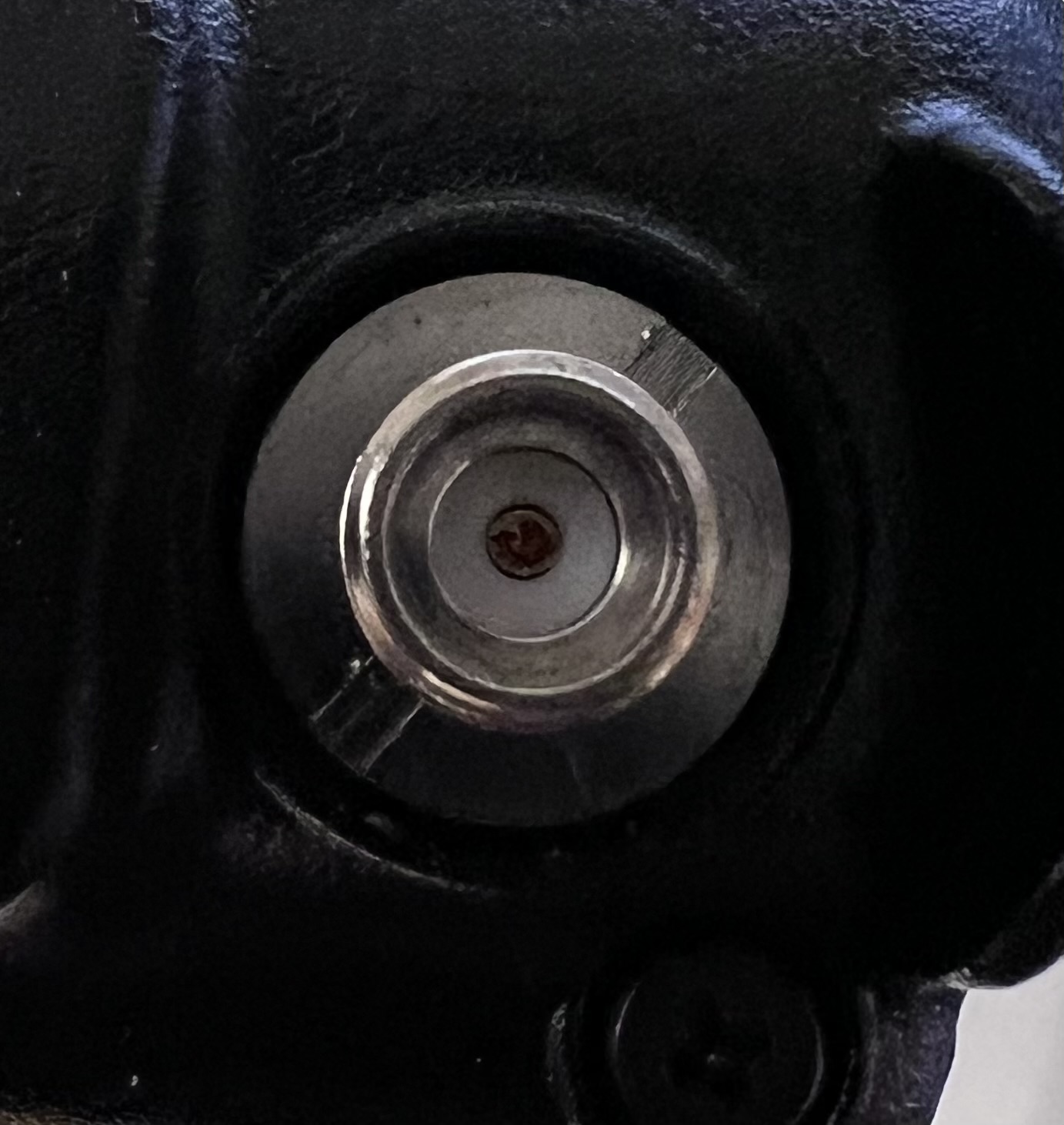

von Holger D. (hodoe)
Soooo. Höhe des Antennenanschlusses 7,5 mm. Durchmesser 6 mm.
Durchmesser der "Mutter" 10 mm. Schlitzbreite 1,2 mm (mit einem Bohrer
bestimmt).

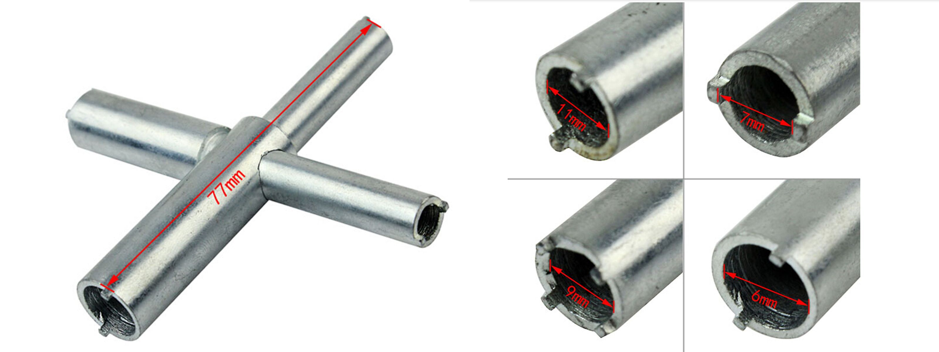

von Klaus (habnix)
Silber X Schlüssel Reparatur Werkzeug für BAOFENG UV 5R 888S

von Klaus (habnix)
Das Teil kostet 5€ beim Chinaman. Wer es unbedingt feilen will, nimmt
einen F-Stecker-Montagesclüssel.
von Dieter W. (dds5)
Nettes Teil.
Da es sich beim Gewinde auf SMA Verbindern um 1/4-40 UNS handelt, wird
wohl 7mm innen am Besten passen.
Moin, hier mal eine Rückmeldung. Also so ein
Baofeng-Motorola--X-Rep-Schlüssel passt, so wie er geliefert wird,
nicht. Man könnte da sicherlich etwas abfeilen.
Ich habe letztlich eine Spannringzange mit 1,2mm Bolzen und dann eine
gehärtete spitze Pinzette verwendet.
Holger
