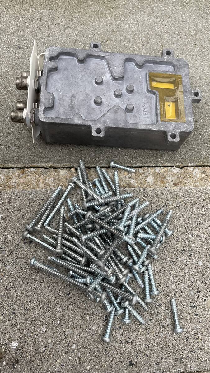

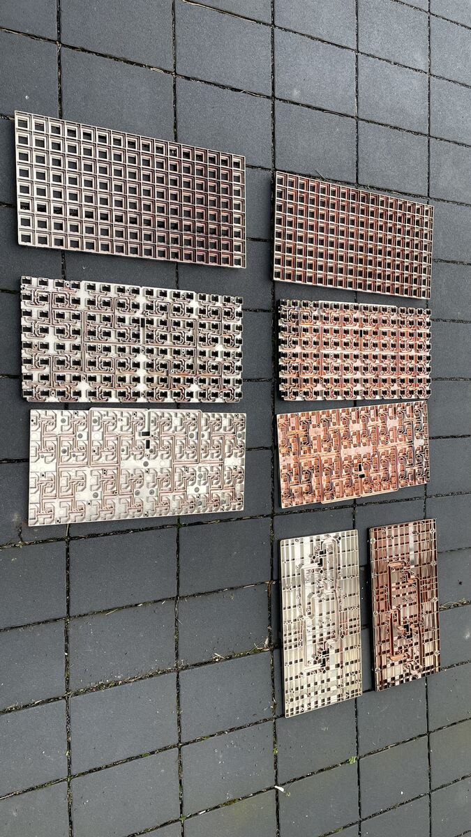

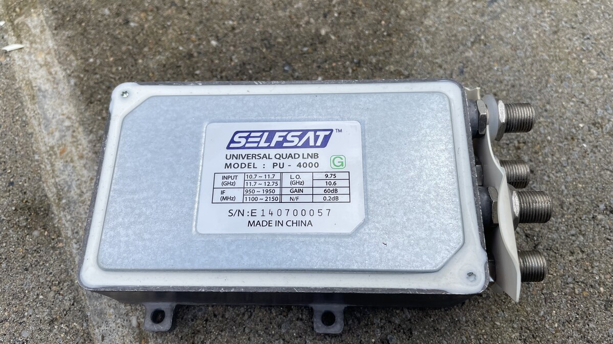

Bei dieser Selfsat Antenne war durch UV das gesamte Gehäuse zerstört, so daß ich die aus reiner Neugier aufgemacht und zerlegt habe. Der LNB hat bis zuletzt funktioniert....

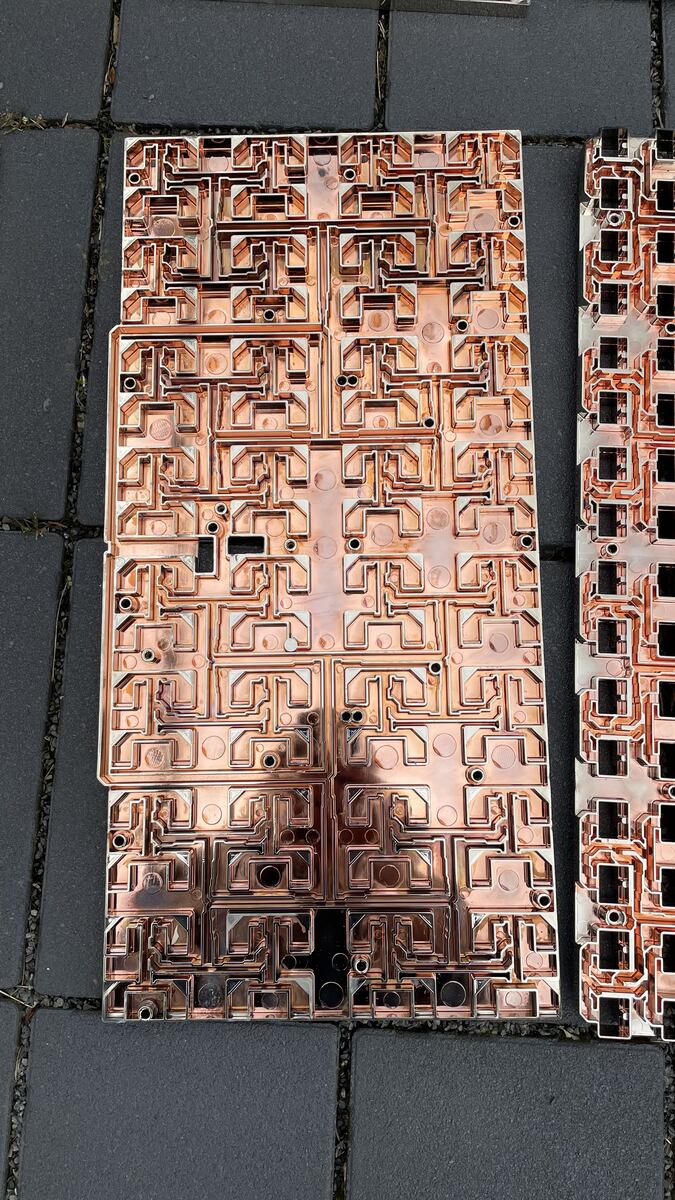

cool, danke für die Bilder. Ich habe vor einigen Jahren auch mal eine zerlegt, die sah innen ganz ähnlich aus. Schöne Waveguide-Spielereien :) Die Herstellung aus metallisiertem Spritzguss ist sehr interessant, aber leider wohl nur für Projekte mit grösseren Stückzahlen sinnvoll. ...Oder weiss jemand ob es diesbezüglich einfache Prototyping Möglichkeiten gibt?

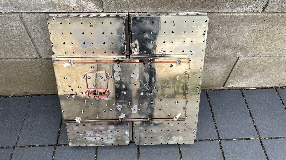

Mich hat allein schon die Anzahl Schrauben geschockt mit denen die einzelnen Lagen verschraubt waren. Wenn jemand mehr wissen möchte: noch liegen die Teile hier herum….

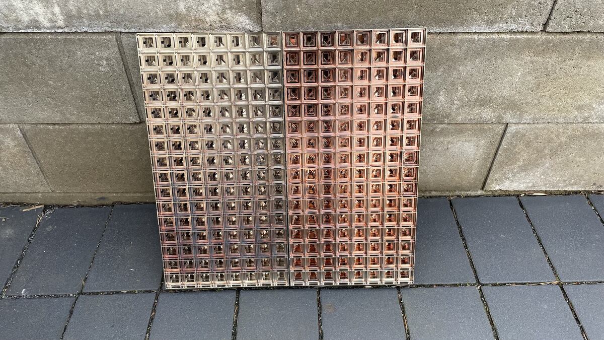

Es sind demnach 16 x 16 Einzelstrahler?! Kann man dann grob mit 24 dB Gewinn rechnen? Ein einzelnes Element wird schon etwas Gewinn mitbringen, aber durch die Verteilung geht sicher auch ein Teil verloren. Letzteres, also der Verlust, hätte allerdings überproportionale Nachteile beim Empfang, da neben dem Nutzsignalverlust auch noch thermisches Rauschen hinzukommt. Die Rauschzahl des ansonsten im unteren Kelvin-Bereich arbeitenden LNBs wird somit schlagartig in die Höhe getrieben. 1 dB Dämpfung entsprächen bei Umgebungstemperatur (die Antenne wird ja nicht heruntergekühlt) 30 K Extrarauschen. Liegt der LNB selbst bei 30 K wäre das eine Verdopplung auf 60 K und damit wird aus 1 dB Dämpfung eine Verschlechterung um 4 dB (3 dB Rauschen plus 1 dB Nutzsignaldämpfung).
Thomas R. schrieb: > Mich hat allein schon die Anzahl Schrauben geschockt Schraub mal alte Teile von R&S ('Rostig u. Schwer') auf. Die einzelnen Baugruppen sind so gut verschraubt, dass man fast glaubt, es sind mehr Schrauben als elektronische Bauelemente. 73 Wilhelm

Kay-Uwe R. schrieb: > Es sind demnach 16 x 16 Einzelstrahler?! Von vorne zähle ich 8x16x2 einzelne "Hörnchen" die in drei Ebenen zusammen auf zwei Öffnungen des LNB geführt werden. Vermutlich einmal 128 für Vertikal und einmal 128 für Horizontal. Wenn es keine weiteren Fragen gibt oder jemand Teile daraus benötigt kommt das nun in die Tonne.
