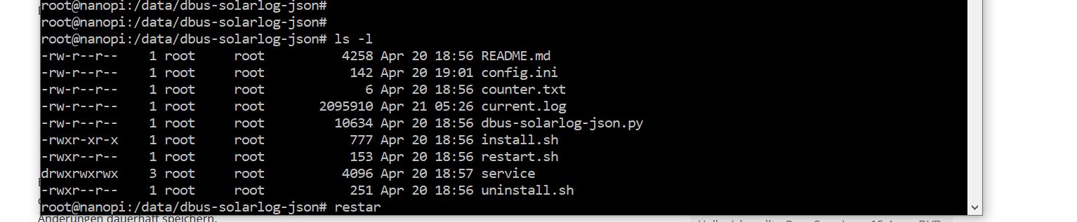

Hallo, ich versuche gerade Händeringend einen Dienst auf meinem Multiplus 2 Batterie Wechselricher neu zu starten. Er scheint aber "restart.sh" nicht zu kennen. Wenn ich "restar" und dann TAB drücke, kennt er das "restart.sh" nicht. Warum? Mein Dienst: https://github.com/notaus123/dbus-solarlog-json Danke + MfG Wolfgang
Stefan F. schrieb: > ./restart.sh war die Lösung ... :p Richtig, dein "restart.sh" liegt nicht im Suchpfad $PATH darum mußt du den Pfad komplett angeben. Hier hast du das getan, indem du das Kürzel für das aktuelle Verzeichnis (./) verwendest. (/data/dbus-solarlog-json/restart.sh) wäre auch gegangen.

Axel G. schrieb: > Stefan F. schrieb: >> ./restart.sh war die Lösung ... :p > > Richtig, dein "restart.sh" liegt nicht im Suchpfad $PATH darum mußt du > den Pfad komplett angeben. Hier hast du das getan, indem du das Kürzel > für das aktuelle Verzeichnis (./) verwendest. '.' sollte man nicht zu $path hinzufügen, da sicherheheitsrisiko. https://tldp.org/HOWTO/Path-12.html Falls path änderungen nicht wirksam werden, rehash versuchen.
Axel G. schrieb: > Hier hast du das getan, indem du das Kürzel > für das aktuelle Verzeichnis (./) verwendest. Das ist schon falsch. Denn wenn man ./ vorne hinschreibt dann wird zwar auch dort gesucht, aber das ändert nicht $PATH.
> Das ist schon falsch. Denn wenn man ./ vorne hinschreibt dann wird zwar > auch dort gesucht Was auch schon wieder falsch ist. Es wird nicht "auch" da gesucht, sondern "genau" da.

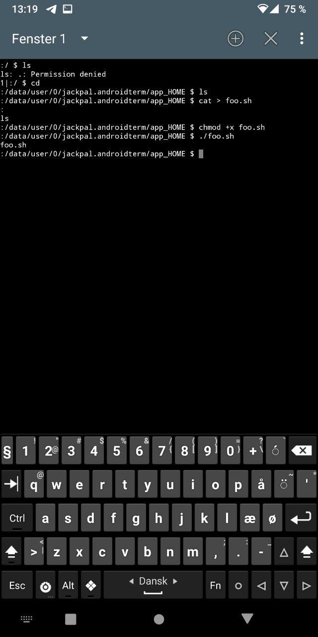

> > Fuer unerwueschnte Nebenwirkungen fragen sie ihren... > > Eben. Die Erweiterung .sh des Skriptes suggeriert, dass es von der default Shell des Systems ausgefuehrt werden kann. Klarheit koennte die erste Zeile des Skriptes bringen. Steht da sinngemaess etwas wie: #!/bin/sh und man ist mit der selben Shell unterwegs, ist ein "source" ohne grosse Risiken. Auf manchen Systemen, z.B. Android sogar die einzige Moeglichkeit ein Skript auszufuehren. Weil u.U. das Filesystem auf dem das Skript liegt, als noexec gemountet ist.
Motopick schrieb: > ist ein > "source" ohne grosse Risiken Bleibt auch damit falsch. Source benutzt man, um Funktionen oder Variablen in die laufende Instanz zu importieren. Lass deinen Script am Ende ein "exit 0" stehen haben, und deine laufende Instanz ist danach beendet, wenn du ihn sourcet …
Motopick schrieb: > und man ist mit der selben Shell unterwegs, ist ein > "source" ohne grosse Risiken. Falsch. Sämtliche Änderungen von Variablen (incl. PATH) oder auch Änderungen des aktuellen Verzeichnisses per cd-Befehl wirken sich beim Sourcen auf Deine interaktive Shell aus - nur um 2 Nebenwirkungen zu nennen. Das Sourcen von Shell-Scripts ist nur dann sinnvoll, wenn man seine Arbeitsumgebung (Path, Working Dir, Variables) absichtlich ändern möchte - sonst nicht.
> Source benutzt man, um Funktionen oder Variablen in die laufende Instanz > zu importieren. Ja, Source benutzt man um ein Skript im gegenwaertigen Kontext einer Shell auszufuehren. Was das Skript letztendlicht tut, ist Sache des Skriptes. > Lass deinen Script am Ende ein "exit 0" stehen haben, und deine laufende > Instanz ist danach beendet, wenn du ihn sourcet … Das kann ja ggfs. sogar erwuenscht sein, :) und wuerde in die Rubrik: "kleinere Nebenwirkungen" fallen. Was die Tauglichkeit, unter gewissen "unguenstigen" Bedingungen, ueberhaupt(!) ein Skript auszufuehren fuer mich nicht allzusehr schmaelert. Siehe mein Beispiel, ein Skript unter Android in einem Terminalemulator auszufuehren.
Motopick schrieb: > Siehe mein Beispiel, ein Skript unter Android > in einem Terminalemulator auszufuehren. Davon abgesehen, dass ich das für einen ziemlichen Sonderfall halte, weiß ich nicht, was du da hast …

$ cd
/system/bin/sh: cd: no home directory (HOME not set)
Ja :). Und was nun?
Das war uebrigens keine echte Frage.
Ditto.
