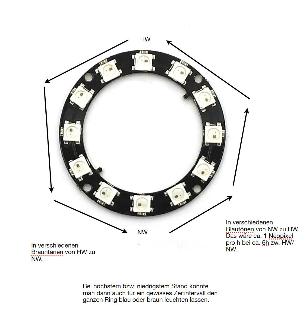

Am liebsten wären mir die aktuellen Daten. Ich dachte an einen
Neopixel-Ring als Anzeigeelement.
Das BSH bietet den Download einer Txt-Datei mit allen Zeiten eines
bestimmten Orts an, der die HW und NW Werte enthält. Das wäre für ein
ganzes Jahr. Würde bedeuten, dass ich diese Datei nehme und benutze und
dann eben jedes Jahr einmal neu herunterladen müsste. Das ginge.

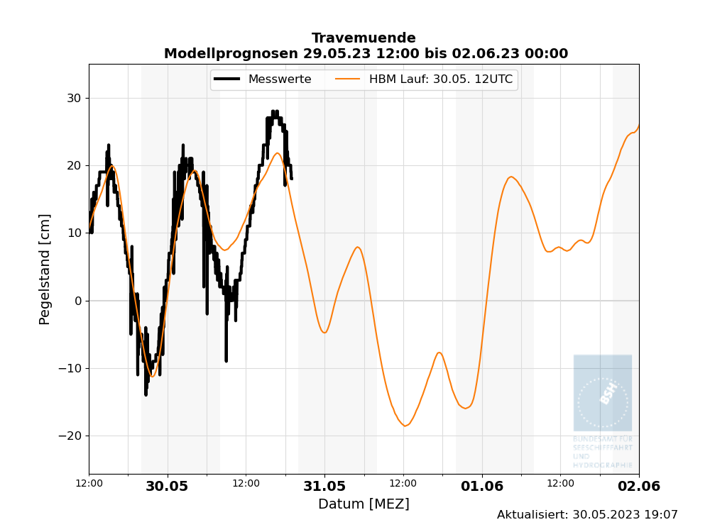

Die Daten für ein Jahr sind die astronomischen Gezeiten. Damit bekommst
du keine aktuellen Werte, weil dafür das aktuelle Wetter bzw. die
Wettervorhersage berücksichtigt werden muss. Die Wettervorhersage
bekommst du nur für wenige Tagen.
Die astronomischen Gezeiten lassen sich relativ einfach ausrechnen.
Das Programm WXTide bzw. XTide nutzt z.B. eine Datenbank mit
Gezeitenkonstanten für fast 10000 Bezugsorte und berechnet daraus
Gezeitenkurven.

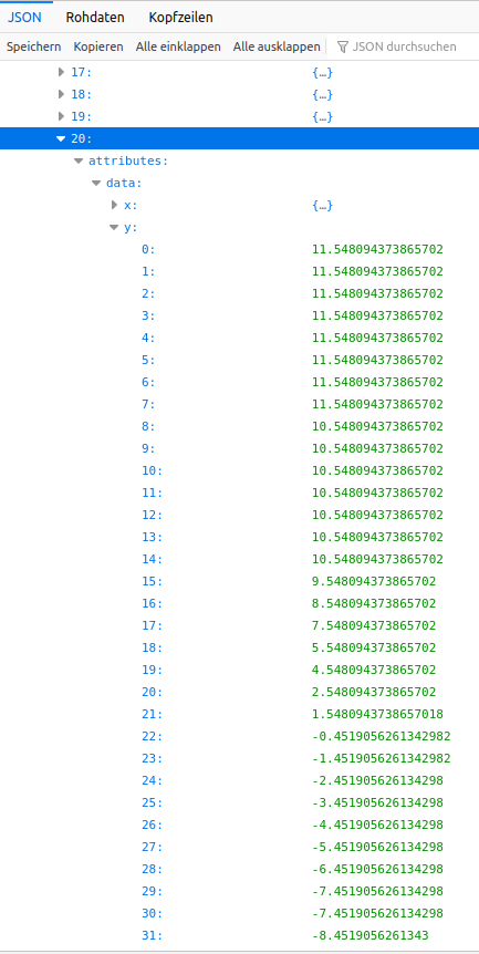

von Helmut H. (helmuth)
Mike W. schrieb:
> Na ja, ich habe nur nach einer API gesucht.
Aktuelle Wasserstände https://pegelonline.wsv.de/webservice/dokuRestapi
Hauptsächlich für Binnengewässer, aber auch Nord- und Ostsee, siehe
Karte https://pegelonline.wsv.de/webservice/wmsAktuell
Verfügbare Messwerte Nordsee
https://pegelonline.wsv.de/webservices/rest-api/v2/stations.json?waters=nordsee
Beispiel aktueller Stand Pegel Bonn
https://pegelonline.wsv.de/webservices/rest-api/v2/stations/BONN/W/currentmeasurement.json

von Mike W. (mike93)
Na ja, bei einem Ring aus 12 LEDs, kann man das eigentlich ganz nett
machen, siehe Bild + Erklärung

von Chris P. (pallasch)
Moin
für ausgewählte Meßstationen gibt es ja eine Interaktive Karte, wie hier
am Beispiel Travemünde:
https://www2.bsh.de/aktdat/wvd/ostsee/pegelkurve/VK_MOD/bokeTRAVtest.html
Speichert man die Seite (wget o.ä.), so kann man im Terminal das JSON
Objekt hieraus ziehen (grep -A1 script type="application/json" | tail -1
> test.json)
Unter
"<id>.roots.references.20.attributes.data.y.*"
bzw
"<id>.roots.references.48.attributes.data.y.*"
findet man die Vorhersage-Daten. Leider bin ich noch nicht über die
Angabe des Start-Zeitpunkts gestolpert, jedoch wird dies immer um (ich
glaube) 07:30 aktuallisiert, so dass er sich ermitteln lassen sollte.
Angaben sind wohl alle in GMT+1 (keine Verwendung von Sommerzeit!)
"jq" für die Umwandlung selektierter Daten nach CSV will bei mir noch
nicht funktionieren, da muss ich noch etwas nachlesen.

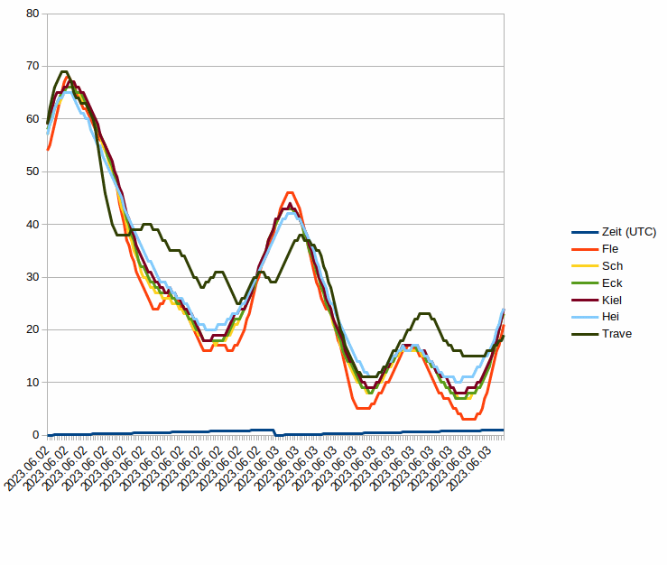

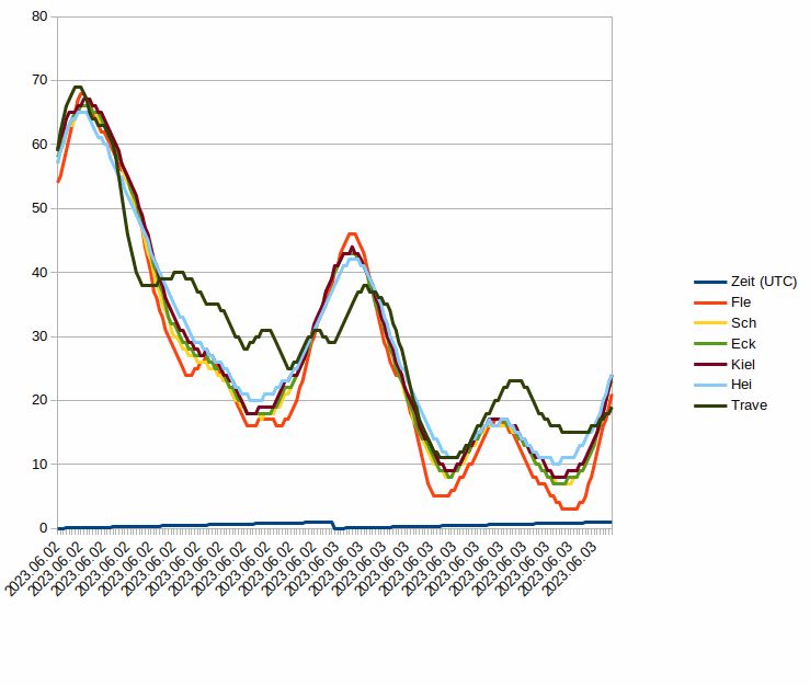

Norbert schrieb:
> In Flensburg zwischen ~3m und ~70m Tidehub?
> Alle Achtung! ;-)
lol - das sind erst mal die Rohdaten in cm, ich brauche noch den
Korrekturwert vom BSH, welchen man leider vergaß mit zu schicken.
Obgleich sich der ermitteln lassen sollte.
Gruss von der Ostsee
    Chris
Allzu groß dürfte der Offset f+r Flensburg jedoch für Flensburg nicht
sein, vgl Grafik
