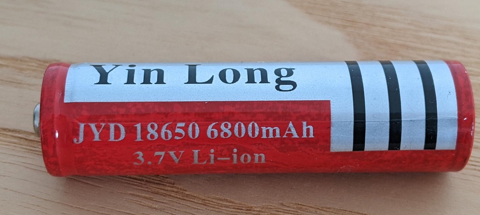

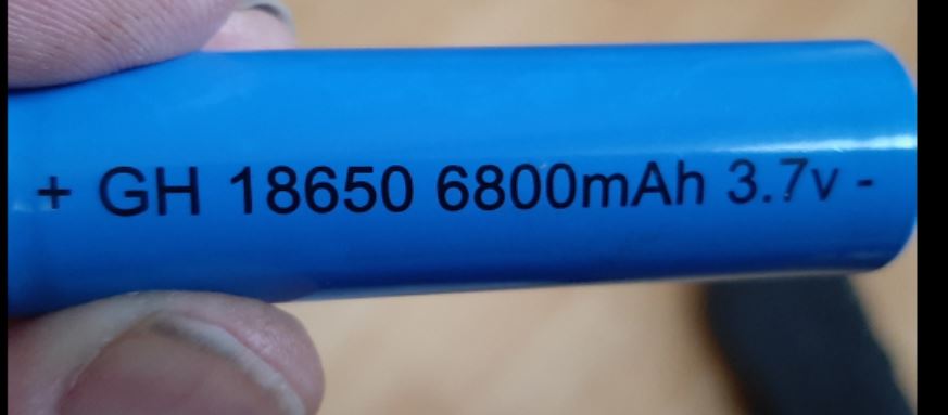

Da gibt es ganz andere Wunderzellen:
"6800mAh" Zellen mit eine Masse von gerade einmal 23g

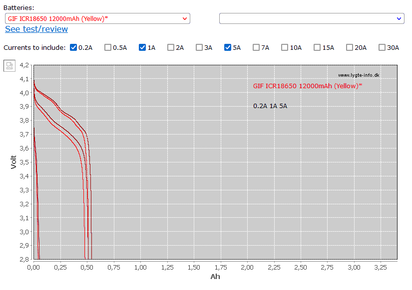

Geht noch viel besser, siehe Anhang.

Ja, aber bei solchen Zellen ist es auch für weniger Informierte sofort
offensichtlich

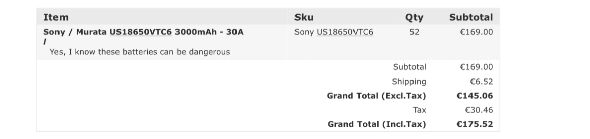

Michael D. schrieb:
> schau dich mal bei https://www.nkon.nl/ um, die sind seriös
Tobo M. schrieb:
> Habe mit nkon.nl auch nur gute Erfahrungen
Ich stimme ebenfalls zu, ich bin nur erstaunt wie teuer einige der Akkus
geworden sind. 7/2019 habe ich die US18650VTC6 Neuware (keine
aufbereiteten oder neu eingeschrumpfte) für 3,25€ das Stück gekauft.

Rainer W. schrieb:
> Wunderzellen:
erinnert mich an die, eigentlich brauchbare, Taschenlampe vom
Feinkosthändler die mein Kollege hat. Darin werkelte auch so eine
einzelne rote LiIon-Zelle die viel zu leicht ist. Der Kollege hat sich
dann auch entsprechend über eine geringe und bald nachlassende Laufzeit
beklagt.
Hab ihm dann eine gebrauchte Samsung INR18650-20R von mir gegeben. Mit
der ist er Happy.

Nein, was besonderes ist sie nicht.
Sie war aber da, sofort verfügbar, kostete nix, funktioniert zuverlässig
und die Leuchtdauer ist ausreichend.
Davon, dass es keine "realen" 18650-Zeĺlen mit mehr als 3500maH gibt
wusste mein Kollege nichts und hätte sich wohl eine xxxfire mit 9000mAh
gekauft...

von Dirk F. (dirkf)
Habe einen ähnlichen Fall.
Taschenlampe bei Ebay gekauft.
Die Lampe selber ist gut.
Aber die Akkulaufzeit nur 1 h.
Das Bild sagt alles...
von Uli S. (uli12us)
Deutsche Sprache, schwäre Sprache wenigstens für Chinesen, die haben das
einfach noch nicht begriffen, dass der zweite Nuller nicht hinter den
ersten gehört, sondern vor den Sechser. Dann dürfte die Angabe halbwegs
zutreffend sein, wenn auch nur für ein paar wenige Zyklen.
von Martin S. (sirnails)
Ne, das gehört so.
von Gerald K. (geku)

von Dirk F. (dirkf)
Gerald K. schrieb:
> Vielleicht hatte der Akku schon eine Tiefentladung hinter sich.
Als ich die Taschenlame erstmalig einschalten wollte, ging nix.
Also komplett leer.
Erst nach dem ersten Aufladen war die Funktion da.
Also nix mit Storage voltage....
von Daniel S. (supernova01)
Diese Artikel habe ich auch oft gekauft, bewusst. Die Akkus hatten
allesamt immer nur rund 1/3 der möglichen Kapazität für den Formfaktor
(18650) - 18 mm Durchmesser, 65 mm lang. Für den Formfaktor ist alles
größer 3500 mAh absolut nicht zum Kauf zu empfehlen... drauf gedruckt
wird aber alles mögliche...sicher auch 2000 Liter oder 10000 Lumen...
Ich habe das immer reklamiert und ca. 1/3 des Kaufpreises wieder
bekommen. Die relativ "schlechten" Akkus reichen für bestimmte
Anwendungen aus. Ich schätze da sind 2/3 Sand oder irgendein anderer
Müll drin, egal.

von Armin X. (werweiswas)
So was in der Art war auch in der Taschenlampe vom Kollegen drin als er
mich fragte ob was man da was wegen der bereits deutlich nachlasseneen
Leuchtdauer machen könne.
Als ich ihm eine original Samsung INR 18650-20R als Ersatz in die Hand
gedückt habe wusste er auf Anhieb was an der mit nur 2000mAh bestückten
Zelle anders sein muss. Die war um die Hälfte schwerer bei deutlich
weniger Nennkapazität. Seine Beobachtung bestätigte das dann auch.
