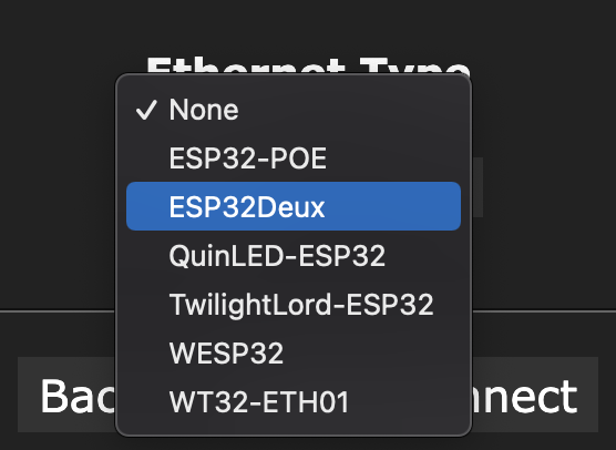

Hallo zusammen, in meinem neusten Projekt möchte ich LED-Streifen mit einem Mikrocontroller ansteuern und hab hierfür den "WT32-ETH01" gekauft. Ich hab WLED auf den Controller geflasht und den Ethernet-Type auf den Controller eingestellt. Die Verbindung über Wlan funktioniert einwandfrei. Mein Grundgedanke war jedoch eine direkte Verbindung des Laptops über ein USB-Ethernet-Adapter zu dem Controller, da ich das Ergebnis des Projektes gerne ohne Router nutzen möchte. Leider hab ich mit Netzwerken keinerlei Erfahrung. Ist eine solche direkte Verbindung ohne Switch oder Router generell möglich? Die Verbindung wird in den Netzwerkeinstellungen erkannt, jedoch wird mir keine IP4 Adresse angezeigt, über die ich zugreifen könnte. Wie wäre hier das vorgehen? Vielen Dank im Voraus! Simon

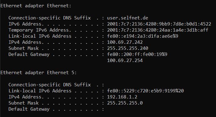

Vielen Dank für die Antwort! Wie im Bild zu sehen, hab ich die oben genannte IP Adresse vergeben. Ich find aber keine Möglichkeit die zweite Adresse für das andere Gerät zu vergeben und weiß nicht so genau, für welches Gerät diese jetzt gilt. Muss ich eventuell irgendwie erst ein Netzwerk erstellen, in dem ich festlege, dass diese zwei Geräte verbunden werden sollen? Wenn ich im Komandofenster mit "ipconfig" die IP Adressen abrufen lass, so zeigt es mir für den Laptop noch eine Adresse an, die mit 172. beginnt... Dann hat der Laptop für das Internet eine andere IP Adresse? Mein Laptop ist ein Surface Book aus dem Jahr 2018.
Tja. Entweder es ist eine Default-IP eingestellt oder man kann irgendwo eine Default-IP für den WT32 vergeben (über WLAN?) Im "Worst Case" erwartet der WT32 einen DHCP-Server im Netzwerk, der sich um die IP-Vergabe kümmert. Das geht unter Windows zwar, ist aber auch nicht mal eben mit einem Klick gemacht
Simon W. schrieb: > Wenn ich im Komandofenster mit "ipconfig" die IP Adressen abrufen lass Du müsstest die Ausgabe Mal hier reinstellen. Dein Screenshot sieht ansonsten richtig aus. Am WT32 musst du die IP fest im Sourcecode konfigurieren. DHCP musst du dort ausschalten. Dann neu kompilieren und flashen.

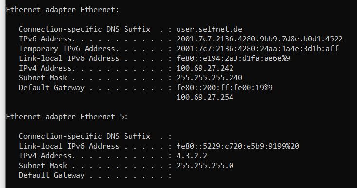

Im Anhang ist ein Bild von der Ausgabe. Ich hab WLED von der folgenden Seite direkt auf den Controller geflasht: https://install.wled.me/ Vor dem flashen werd ich darauf hingewiesen, dass alle Daten vom Controller gelöscht werden. Dann würden ja auch die DHCP Einstellungen und die IP Adresse zurückgesetzt werden?
Simon W. schrieb: > Ich hab WLED von der folgenden Seite direkt auf den Controller geflasht: > https://install.wled.me/ Ah, das WLED hatte ich überlesen. Ich tippe mal darauf, dass WLED auch über LAN die 4.3.2.1 hat. Also Adaptger auf 4.3.2.2 oder sowas konfigurieren und dann, wie über WLAN auch, 4.3.2.1 oder wled.me aufrufen.

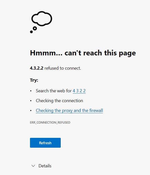

Leider schlägt die Verbindung bei beiden IP-Adressen fehl. Was mach ich da noch falsch?
Beim Zugriff über WLAN hast du sicherlich die richtige Option gesetzt? Ansonsten suche ich gleich mal mein Olimex-Board und probiere es selber.
Okay. Ich habe es gerade ausprobiert und ein bisschen gegooglet. Wenn man nach "WLED Ethernet" googlet, findet man recht schnell das hier: https://wled.discourse.group/t/how-to-configure-ethernet/2476/5 Für dich interessant: - Statische IPs über Kabel sind zur Zeit nicht vorgesehen - Das Ding ist ein reiner DHCP-Client Also: Du brauchst definitiv einen DHCP-Server in dem Netzwerk. In meinem Fall ist es der Router, der es übernimmt, die IPs zu verteilen. Es gibt aber auch DHCP-Server-Optionen für Windows. Aber da was zu finden überlasse ich erst einmal dir ;)
