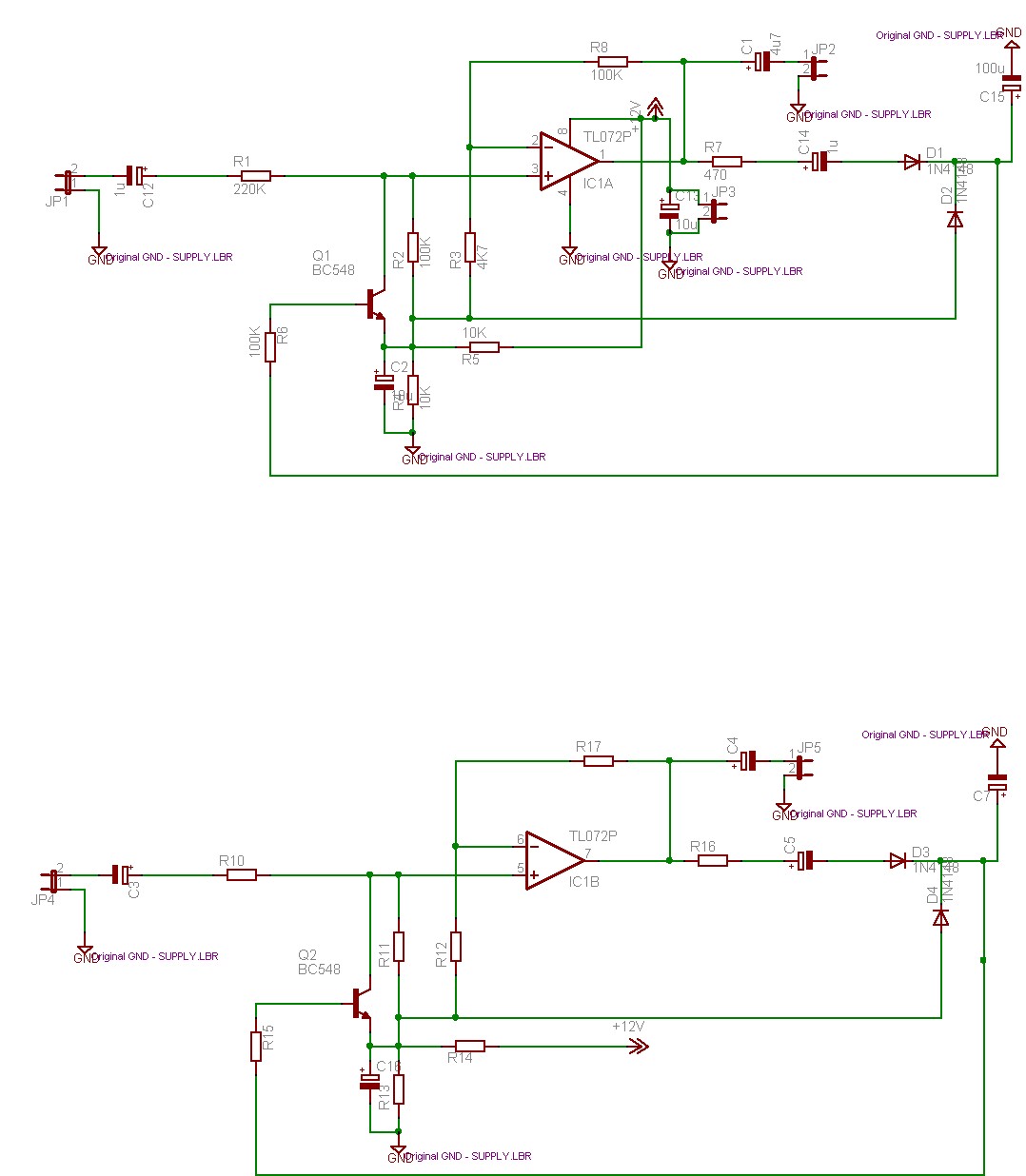

Das Zauberwort nennt sich "Regelverstärker" oder auf neudeutsch "AGC" == automatic gain control. Eine einfachere Variante als die von stefanfrings.de findet sich hier: http://www.dl5mgd.de/echolink/Bilder/regelverstaerkerschaltung.png Beitrag "Re: Mikrofonverstärker mit Automatischer Verstärkungsregelung" Der quasi baugleiche Plan mit Platine hierzu findet sich auch hier Beitrag "Re: Automatischer Verstärker" https://www.mikrocontroller.net/attachment/17526/regel.JPG Gruss

Oha, die Schaltungen sind schon extremer, als ein paar Spulen oder ein paar Widerstände. Gibt es so etwas fertig zu kaufen??

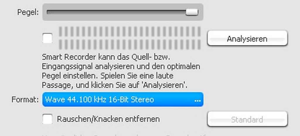

Peter D. schrieb: > Du müstest z.B. einen 3min Titel komplett zwischenspeichern, bewerten > und dann erst wiedergeben. So wird das ja auch vorgeschlagen vom PC-Recorder-Programm Sonst gibt das immer dieses laute "Attack" und die Überakzentuierung bei Sprache besonders bei anlautenden Vokalen wie "a" etc. Hört man oft im Fernsehen, gerade bei Dokus, wo O-Ton in Originalsprache, Hintergrundmusik und Erzähler nicht optimal aufeinander abgestimmt werden. ciao gustav
