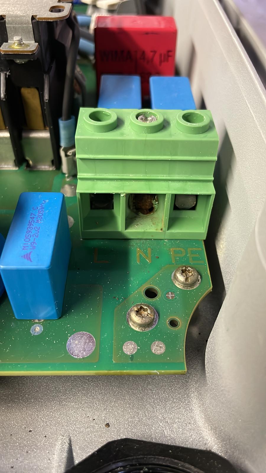

Suche für einen SMA Wechselrichter 10 000 einen 3 er lötblock AC zuleitung. Der alte ist ausgebrannt. Bestellt können nur grössere Mengen, benötige aber nur 1 St. Phoenix Contact 1932591 Schraubklemmblock 35.00 mm² Polzahl (num) 3 Grün 25 St. Wer kann helfen?

H. H. schrieb: > Gibt es auch von Harting. Jau, nur ist die erst in KW32 bei TME lieferbar. Ob der TO solange warten will? https://www.tme.eu/de/katalog/klemmleisten-fur-pcb_113586/?queryPhrase=schraubklemme¶ms=1247%3A15eb08%3B1455%3A16224d%3B426%3A18b2ce

Einfach die Leitungen fest verlöten? Hab ich letztens gemacht. Das Kabel endet möglicherweise eh an einem weiteren Stecker im Gehäuse. Wenn nicht dann massive Lüsterklemme mit Leitungen dran?

Warum so kompliziert, ist doch Standrd-Ware https://www.tme.eu/de/details/tb-5.0-p-3p-19/klemmleisten-fur-pcb/ptr-messtechnik/ak700-3-5-0-v-gruen/ Gibt`s auch von vielen anderen Versendern.
Mikki M. schrieb: > Warum so kompliziert, ist doch Standrd-Ware Der TO braucht die für 35 mm² Leiterquerschnitt und mit Rastermaß 15 mm. Das macht es doch etwas komplizierter und teurer.

Erba57 B. schrieb: > uche für einen SMA Wechselrichter 10 000 einen 3 er lötblock AC > zuleitung. Der alte ist ausgebrannt. Bestellt können nur grössere > Mengen, benötige aber nur 1 St. RS Best.-Nr.: 493-2800 https://de.rs-online.com/web/p/leiterplatten-printklemmen/4932800 Uwe
Frage: Der Klemmblock kann nominal 125A laut Datenblatt aushalten. Wie kann es dann sein das er bei einem 10 kW Wechselrichter dann abbrennt? 10 kW sind doch gerade mal 45 Ampere? Oder kommt das wenn die Klemme nicht richtig angeschraubt ist?
