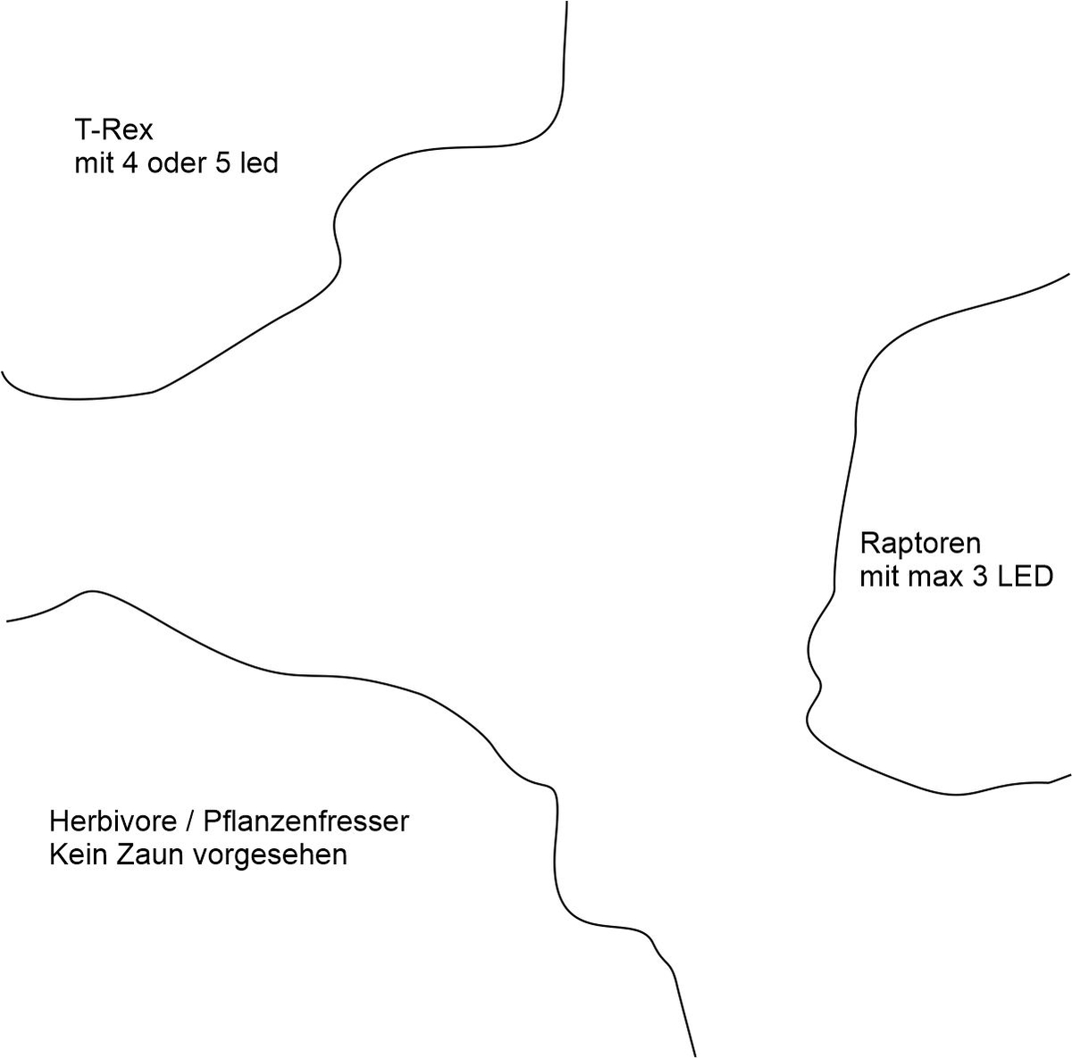

Nun arbeite ich am nächsten "Ding". Mein kleiner steht total auf Dinos.
Ich habe vor, Ihm eine kleine Fläche von 1,5 x 1,5 metern im Keller als

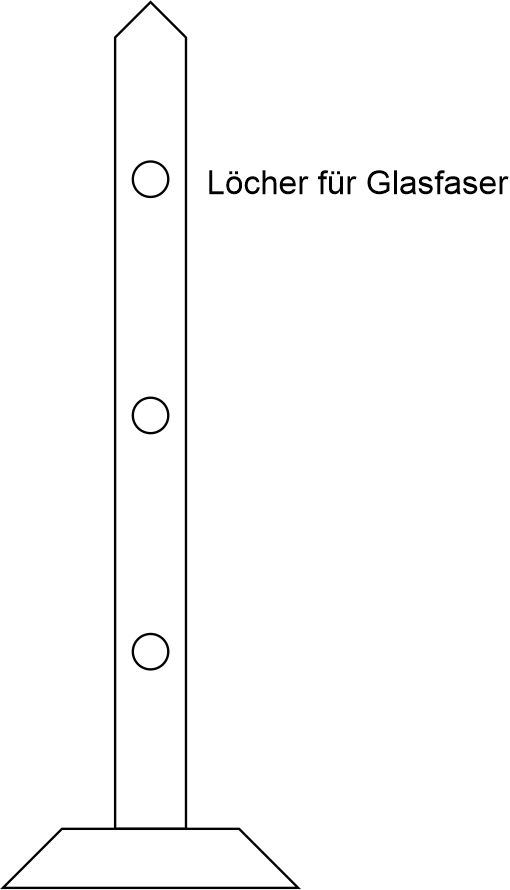

Lego Dino Spielwiese zu bauen. Den "Elektrozaun" würde ich aber gerne
mit Fiberglasrealisieren. Diese Fiberglas-"Adern" sollen per LED
beleuchtet werden. Dazu würde ich eine Hülse drucken in die das Kabel +
die LED reipassen würde. Die LED wiederum würde ich gerne über ein
kleines "board" ansteuern wollen.
Bitte entschuldigt folgende Geistesskizze meinerseits, ich habe nämlich
überhaupt keine Ahnung von Schaltungen.
Kleines Board an dem ein "druckknopf" angebracht werden kann.
Eingang Spannung USB anschluss (?)
Ausgang an LED
Wenn man nun den Knopf am Legozaun drückt, gehen die Lichter an. Wenn
der Indominus ausbricht muss der Knopf wieder gedürckt werden, dann soll
die LED blinken. Beim erneuten drücken geht es wieder aus. Und dann
wieder von vorne quasi.

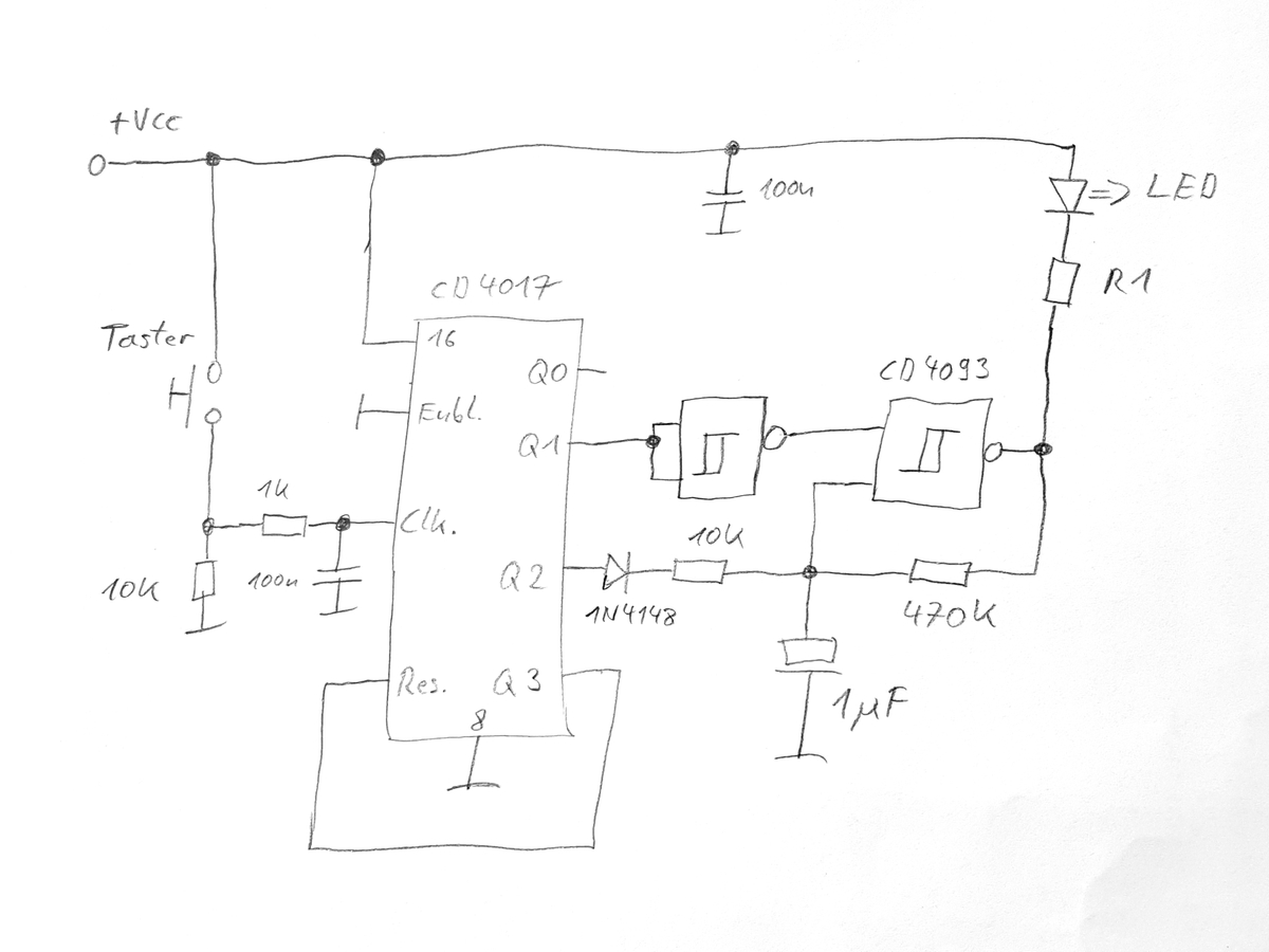

von Michael M. (Firma: Autotronic) (michael_metzer)
Stefan F. schrieb:
> Nun hast du einer Lösung mit deinem Mikrocontroller gefragt, willst ihn
> aber nicht programmieren.
Man kann die Schaltung auch zu Fuß aufbauen, das geht schneller und man
muss nix programmieren.

Hier mal die SKizze des Zaunelements. Höhe ca. 20 cm. Ich denke ich
werde nicht 3 sondern 4 oder 5 Bahnen Glasfaser benötigen. Also entweder
4 LED oder 5. Die gleichzeitig AN - Blinken - Aus können sollten.
Glasfaser würde ich aus China bestellen. Ist am günstigsten und liegt
bei 5 Metern für ca. 6 Euro. Wenn ich davon 20 Meter bestelle habe ich
genug denke ich. Siehe Karte im Anhang. Das ganze wird mit Lego Platten
ausgelegt und mit Pflanzenteilen aus dem Modellbau "geschmückt".

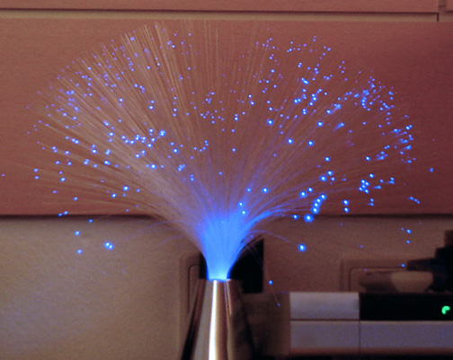

Mag ja sein, dass ich da falsch liege,
aber ich hätte jetzt gesagt:
Die Glasfaser wird nicht leuchten, sondern nur das Ende wo sie aufhört
(siehe Bild)
Das im unteren Bereich leuchtet nur, weil das Licht dort noch von unten
sichtbar ist.
