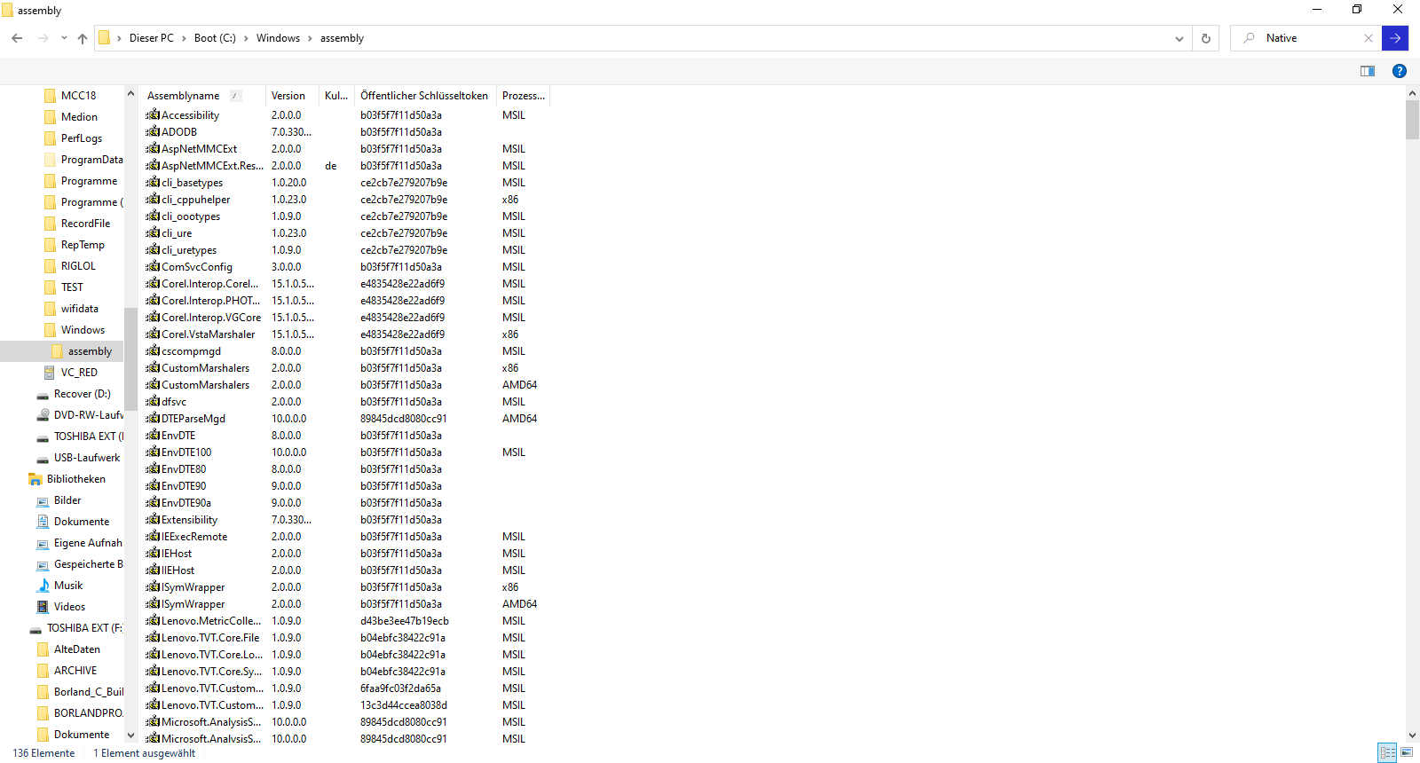

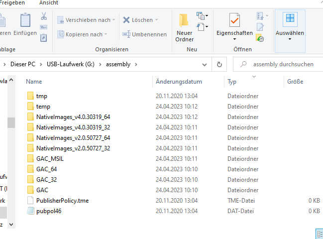

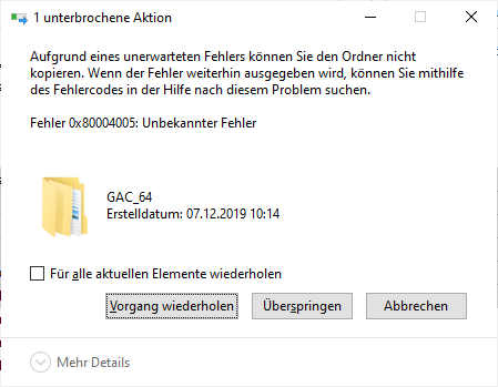

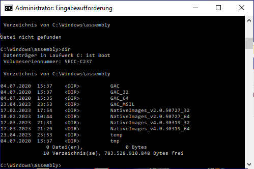

Andras H. schrieb: > Gibt es auch an anderen Stellen CRC Fehler? chkdsk /r hat laut Protokoll 7 mal den gleichen Fehler gefunden. Ich habeversucht den ganzen Inhalt (über einzelne Verzeichnisse...) vom C: auf externen Laufwerk zu kopieren. Leider kommt auch immer zum Fehler wenn Länge von File 0 ist. Bei manchen Verzeichnissen kommt die Meldung dass irgendwas nicht gefunden wurde. In meinem PC (von win8 zu win10 )sieht assemlby Verzeichnis (sehe Bild) anders als bei einem anderem (von win7 auf win10). Bei kopieren von assembly kommt bei mir nach Unterbrechung Meldung wie auf dem Bild Obwohl im DosBox die Files sind da.
Ich würde mal sagen deine Festplatte ist halt wirklich defekt. Alles was noch geht, retten, den Rest hast du vermutlich für immer verloren. Neue Festplatte kaufen, und alles neu installieren.
