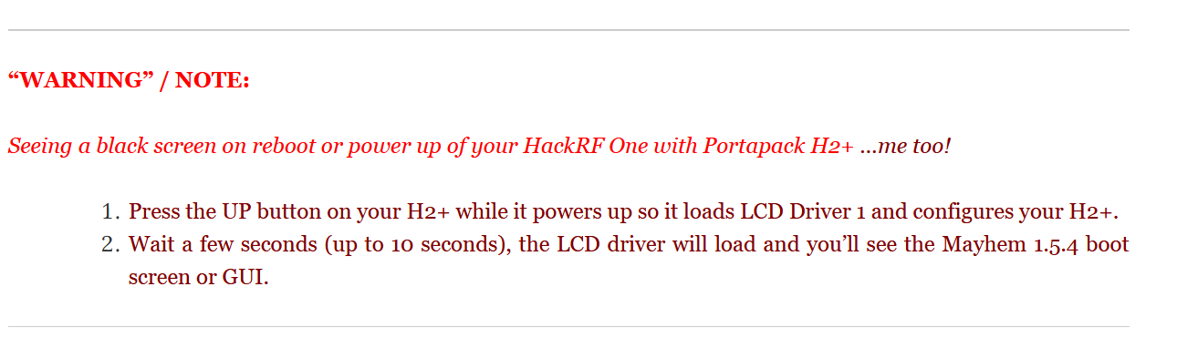

von Horst S. (Firma: Chaos Ltd) (hst)
Bei mir geht der Link.
Auf der Seite steht weiter unten - sihe Bild.
Vielleicht hift's.
Du kannst auch erstmal mit 'hackrf_info' abfragen, was noch geht. Das
geht sowohl unter Linux als auch unter Win. Du findest die Tools unter
Win in /Program Files/GNURadio/bin/
wenn du die Standard Installation gemacht hast.
von Uwe (uwe_a626)
Ich habe wirklich über Stunden alle Anweisung genau gelesen und
ausprobiert, auch das es verschiedene Display Treiber gibt und man die
Knöpfe drücken soll.
Das mit hackrf_info (Win 11) habe ich gemacht:
Es wird nur: hackrf version git-7047252 (0.6) angezeigt.
Unter Linux lsusb hatte es ein NXP Board angezeigt.
Das Display ist jetzt dauerhaft schwach hellgrau.
