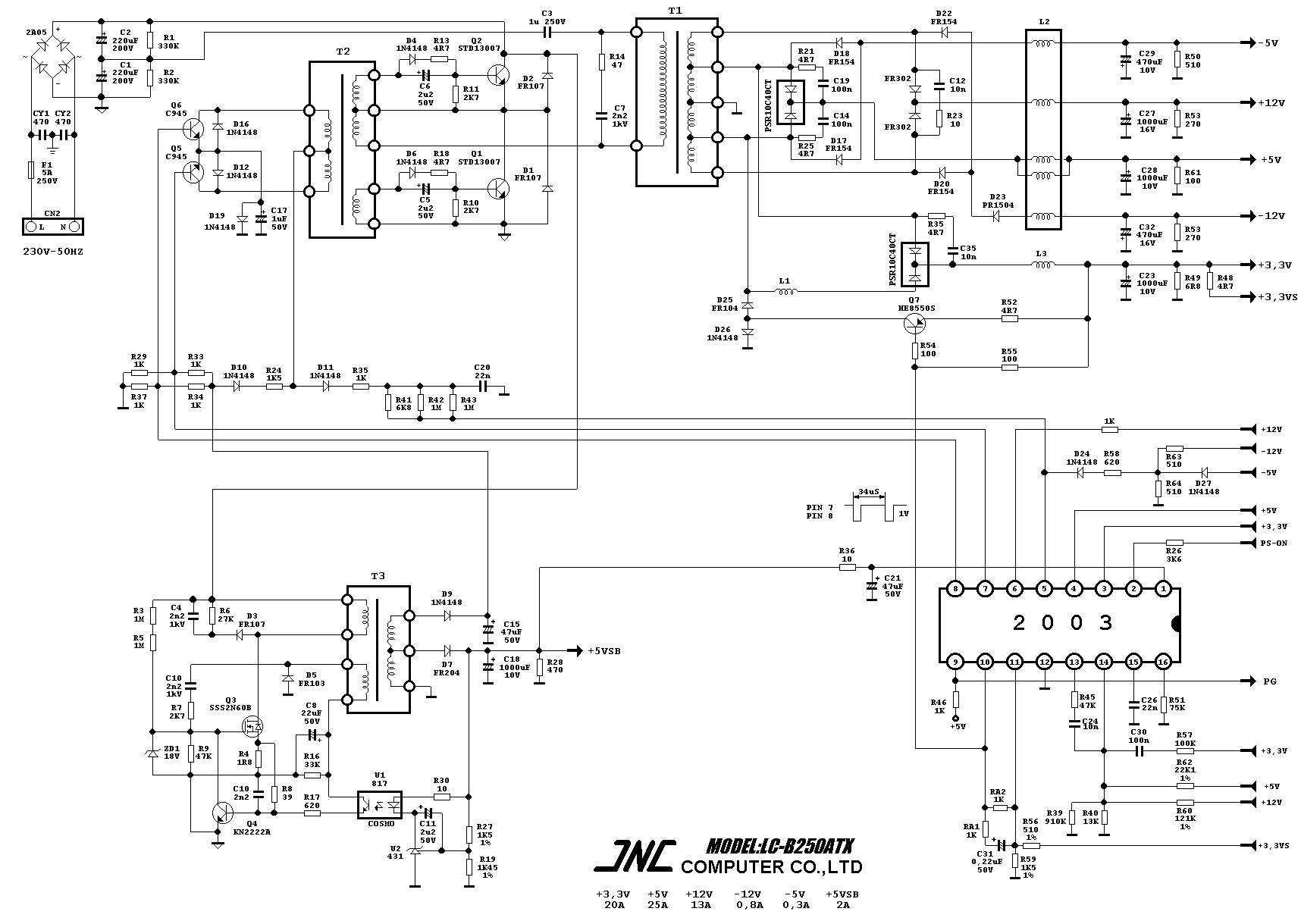

ich habe hier ein 400W ATX Netzteil, was diesem Schaltplan von danyk.cz
sehr ähnlich ist.

R36, über den das Management IC an Pin 1 versorgt wird, war unleserlich
schwarz. Dank des gefundenen Schaltplanes hab ich ih mit 10 Ohm ersetzt.
Leider tut sich immer noch nichts. Es spricht alles dafür, das das
Mangement IC über den Jordan ist, denn an Pin 1 liegen lediglich 0,7V
an.
Welcher Typ ist das IC überhaupt? Es steht lediglich groß 2003 darauf
und in der 2. Reihe BAY33390342H. Nur finde ich im Netz nichts dazu,
außer jemanden in Südamerika, der ebenfalls ein defektes Schaltnetzteil
mit dem Ding hat.

Das würde bedeuten, daß DR-B2003 einen internen Kurzschluss hat und der
R36 ganz schön abbrät.
Bekannte Controller wie die Welttrend Dinger haben leider ein völlig
anderes Pinout und bräuchten eine Adapterplatine. WT7514 sollte so gut
wie alle Funktionen des DR-B2003 ersetzen können.

Ich habe mir für den WT7514 mal das DB gezogen, sieht recht verständlich
aus. Nur bräuchte ich eigentlich für den DR-B2003 ebenfalls ein DB,
damit ich aus den realen Werten die Schaltfrequenz den NT ausrechnen
kann und dann mit der Schaltfrequenz das neue IC dimensionieren kann.
Ein typisches Henne-Ei Problem :-/
> die Schaltfrequenz
Die steht doch in dem Bild oben drin, bzw. eine Periodendauer von 34µs
an Pin 7 und 8. Wenn man das umrechnet erhält man 29,4kHz. Ich hätte
etwas mehr erwartet (so 35..40kHz), aber 30kHz sind ein plausibler Wert
und es ist auch keine besonders schnelle Treiberstufe.

Die Schaltung sieht schon etwas komisch aus, da oben links der
Leistungsteil nach der GB nur die halbe U Btr. ? Dazu in Reihe noch mal
ein 1 µF C u. die Steuer-Wicklung vom T2, u. da sollen 400 W ergo der
gesamte Strom drüber gehen? Der Trafo bekommt ja immer nur die 1/2 U ?
Der SB-Teil sieht dagegen prinzipiell ja recht logisch aus, was die
Trafo-Beschaltung bzgl. Stromfluß betrifft.

Der Leistungsteil ist total glaubwürdig, so sehen viele ältere
PC-Netzteile aus, der Trafo läuft mit etwa +-160V. Der Trick mit der
Wicklung auf dem Steuertrafo (sind nur 1..2 Windungen) ist der, daß sich
die Leistungsstufe auf diese Weise ihren eigenen Steuerstrom erzeugt.
Allerdings enthält der Schaltplan einen Fehler im 3,3V-Regelkreis, die
Spule L1 gehört in die Verbindung zwischen D25 und T1, da über diese
Spule ein Teil der Spannungsimpulse der 5V-Wicklung durch ein
entgegengerichtetes Magnetfeld für die 3,3V-Siebdrossel ausgeblendet
oder gedämpft werden. So wie das hier gezeichnet wurde, verschwindet der
Steuerstrom wirkungslos in T1. Üblicherweise wurde dieser Regelteil mit
einem TL431 aufgebaut (den hat man hier wegrationalisiert) und da findet
man auch den korrekten Schaltplan.
