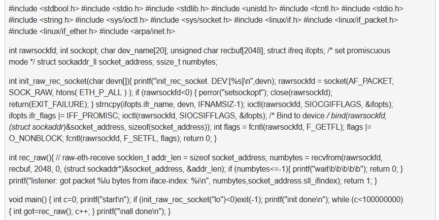

@Wicki: Bitte bei C-Code auch die C-Tags verwenden, sonst sieht Dein Quellcode auf Mobilgeräten nur wie Matsche aus, siehe Anhang. Ich habe das für Deinen Beitrag oben mal gemacht. Dazu einfach

> auf Mobilgeräten nur wie Matsche aus, siehe Anhang. > Ich habe das für Deinen Beitrag oben mal gemacht. Dazu einfach > [ c ]C-Code....[ /c ] > (ohne die Leerzeichen) schreiben. hätt ichs gewusst, hätt ichs gemacht - aber nach der antwort durfte ich nicht mehr editieren.

hi olaf, Olaf D. schrieb: > .....einfach die libpcap eingebunden und > verwendet. Damit bekommt man auch schöne Filtermöglichkeiten. > Und es hat auch unter Linux und Windows gleichermaßen funktioniert. > > Bei Interesse kann ich ein Beispiel liefern. ich hab mich jetzt auf den weg zu fuss eingeschossen - aber es ist sicher nicht schlecht, wenn man das hier in dem zusammenhang mal direkt vergleichen kann. also gern ein beispiel... ;-) viele gruesse wicki
Hi, sorry für die späte Antwort. Dies Beispiel ist Qt basiert. Bei Unklarheiten, einfach nochmal fragen. Helfe gerne. Gruß Olaf
Foobar schrieb: > Ein raw-socket mit ETH_P_ALL bekommt alles, u.U. auch den eigenen > ausgehenden Traffic. Also soweit ich weiss kann das kein Socket einfach so. Dazu ist das loopback Interface da, welches durch ein separates Socket & Binding Daten zurücklesen könnte... (sind meine Erfahrungen unter Ubuntu, da habe ich einmal Wochen mit Fehlersuchen verbracht) Wicki W. schrieb: > Foobar schrieb: >> Was willst du überhaupt machen? > > ich will die daten haben, bevor irgendwer oder -was sich damit befasst. Dann wäre XDP allenfalls ein Thema für dich. Aber da funktioniert dann tcpdump nicht mehr, da die Daten komplett beim TCP/IP Stack vorbei geschleust werden!
