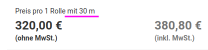

von Peter D. (peda)
Falk B. schrieb:
> Aber bei Flachbandkabel eher schwierig machbar ;-)
Gibt es fertig zu kaufen:
https://de.rs-online.com/web/p/flachbandkabel/1264924

von Falk B. (falk)
Was es nicht alles gibt! Aber mit 10Euro/m nicht so ganz massentauglich.
Der OP und die meisten Leute mit Problemen mit Flachbandkabeln brauchen
das nicht.
