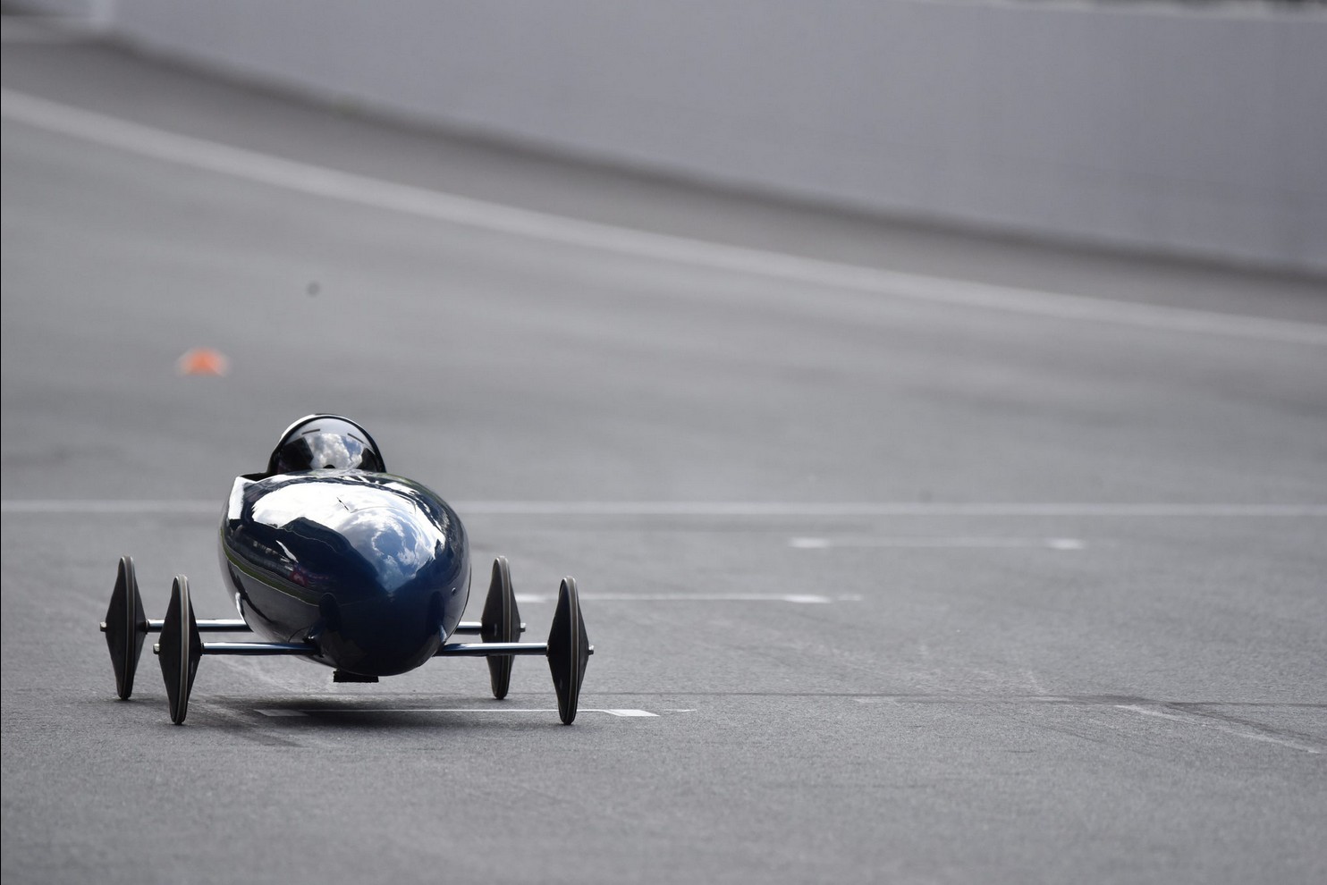

wir, der Seifenkistenverband BW, betreiben Seifenkistenrennsport für
Kinder. Das sind aber jetzt nicht irgendwelche zusammengenagelte,
umgebaute Kinderwagen, sondern sind richtige Rennmaschinen, die in der
höchsten Klasse ausschließlich aus Carbon bestehen. Wir kämpfen hier um
1/100 Sekunden. Die Klassen werden bis zur Weltmeisterschaft gefahren.
Dieses Jahr z. B. auf der Formel 1 Rennstrecke in Salzburg (man kann
sich hier noch anmnelden :-). Ich hab da mal ein Bild angehängt.

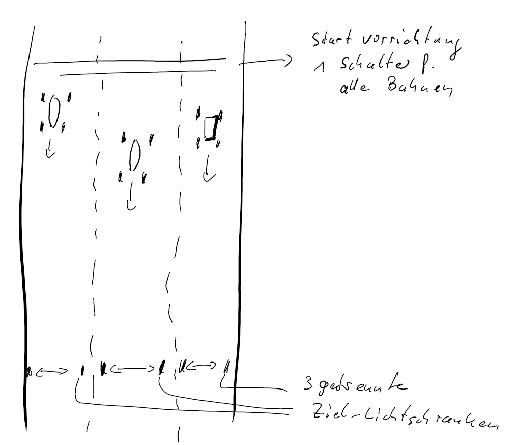

Ablauf (Rennen):
An der Startrampe stehen beide Seifenkisten in definierter Stellung.
Über die Startklappe wird ein Rollhebelschalter betätigt. Das Siganl
geht über ein Kabel zum Ziel. Dort stehen pro Bahn (2 Bahnen maximal)
eine Lichtschranken. Werden diese unterbrochen wird die Zeit gemessen.
Wer hier weiter Einblicke braucht, hier unsere Internetseite
www.seifenkistenverband-BW.de
So und jetzt bin ich gespannt auf die Lösungsvorschläge. Danke im
Vorraus.
von Mi N. (msx)
Tobias schrieb:
> Das Siganl
Das solltest Du genau vermessen, damit da keine Picosekunden verloren
gehen ;-)
Lassen die Lichtschranken am Ziel überhaupt eine höhere Auflösung als
1/100 s zu? Um welche Zeiten handelt es sich?
Die ganze Aufgabe ist so simpel, daß man jeden kleinen
Controller(-board) verwenden kann, sofern er mit einem Quarz getaktet
wird. Vielleicht auch noch mit einen TCXO (temperaturkompensierten
Quarzoszillator). Eine Atomuhr braucht man nicht.

von Sebastian B. (sfreak) Benutzerseite
Tobias schrieb:
> Vorhanden:
> - Startrampe mit Rollhebelschalter
> - Kabel bis zum Ziel
> - Lichtschranken noch nicht, aber da ich zu Fa. Sick / Keyence gute
> Verbindungen hab, würde ich hier eine Lichtschranke nehmen (bekomme ich
> wahrscheinlich gesponsort).
Bin nicht so der Experte für Seifenkisten... habe mir nur einige Bilder
vom Seifenkistenverband BW angesehen. Kann ich mir das Ganze so
vorstellen, dass es einen gemeinsamen Start-Schalter für alle Bahnen
gibt und dann einen getrennten Ziel-Schalter (oder Lichtschranke) für
jede Bahn?
Bestimmt werden dann also z.B. 3 Zeitdifferenzen bei 3 Bahnen:
Ziel1 - Start
Ziel2 - Start
Ziel3 - Start
Sebastian
von Tobias (cheffeundwackl)
> jede Bahn?
passt genau, nur halt mit einer oder zwei Bahnen.
