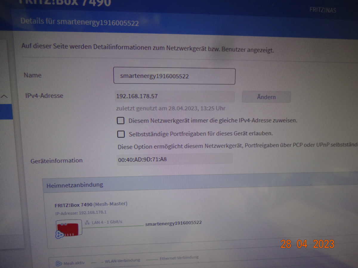

Habe jetzt 2 Tage hier gelesen und jede menge Links verfolgt....aber zu meinem Problemchen kann ich mir keinen Reim machen. Vielleicht habe ich auch DEN wichtigen Beitrag übersehen, dann bitte ich jetzt schon um Entschuldigung. Also, habe mal vor Jahren Strom studiert und befasse mich nunmehr als Rentner mit der Instandsetzung von Photovoltaik-Wechselrichtern. ist ja ein Horror, was da aus geringsten Gründen alles weg geschmissen wird. Mein aktuelles Problem ist ein SB5000 Smart Energy von SMA. Der speist brav ein, hat aber ein Problem mit der Datenkommunikation über LAN. Dieses Gerät hat also 2 LAN Anschlüsse, welche vom Hersteller als "Gleichwertig" bezeichnet werden. Ein Eingang wird an die Messeinheit angeschlossen, also den Energy Meter. Dieser misst Verbrauch oder Einspeisung ins Wechselstromnetz. Der andere Anschluss wird bei mir mit der Fritzbox 7490 verbunden. ein weiterer LAN Anschluss geht von der Fritzbox zu meinem PC.vom PC kann ich das MESH in der FB aufrufen und sehe dort sowohl das Energy meter wie auch den Wechselrichter angeschlossen. Das Energy-meter kann ich durch Antippen mittels Cursor auch öffnen und sehe dann Detailinfos des Energy Meters. Den WR kann ich so nicht öffnen. In der Anzeige des WR steht die Fehlermeldung "7619 keine Zählerwerte". Die beiden LED an jeder LAN Buchse leuchten/ blinken. Ich schließe Kabel- oder andere Defekte aus. Das Signal geht ja "durch" den WR rein und auch raus um dann in der FB an meinem Rechner vorhanden zu sein. Ebenso die APP zeigt mir auf dem Handy die Werte des Energy meters über WLAN aus der FB an.also sind die Daten vorhanden, gehen eben nur nicht "IN" den WR. Kann mir jemand eine Tipp geben? Danke im Voraus. Grüße Lutzi

Lutz schrieb: > Den WR kann ich > so nicht öffnen. Dann solltest du vieleicht mal rausfinden wlche IP der und die Anderen Geräte haben. Haben die feste IP oder dynamische (DHCP). Passen die IP zueinander? > so nicht öffnen. Öffnen mit Was? Welches Protokoll auf welchem Port?

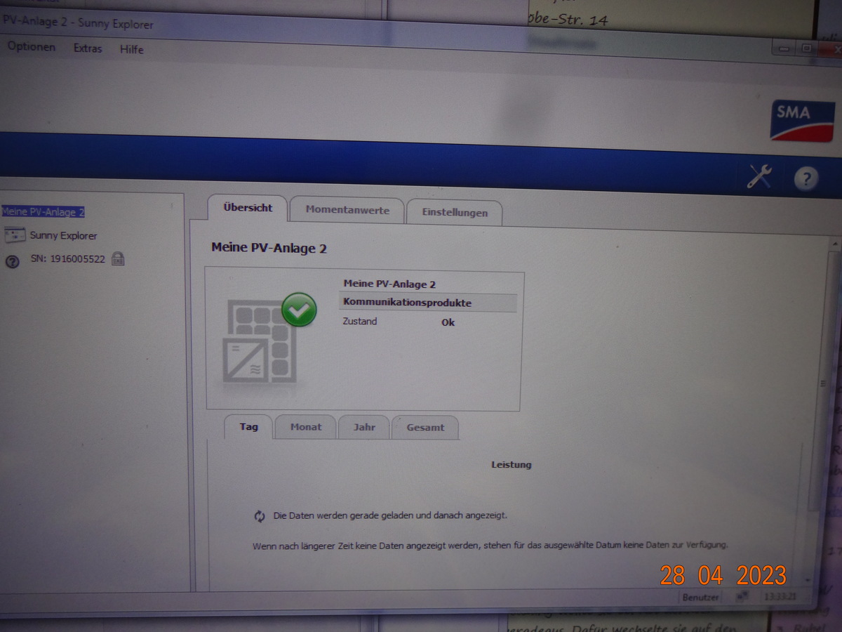

Ja, "öffnen" heisst für mich die Nutzung eines fertigen Programms, hier Sunny Explorer von SMA. Dieser Anlagenassistent findet vom PC aus sehr wohl den WR, kann aber die Messwerte aus dem Wechselrichter nicht abrufen. Diese sind aber da, werden ja in der Anzeige des WR angezeigt. Also scheint es eine "Unterbrechung" zu geben von den Werten aus der Anzeige des WR zum LAN-Ausgang.

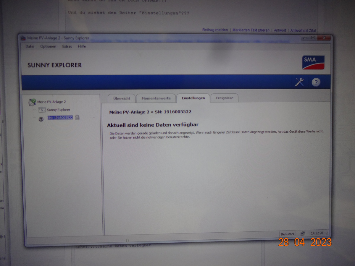

Lutz schrieb: > Den WR kann ich > so nicht öffnen. Lutz schrieb: > Dieser Anlagenassistent findet vom PC aus sehr > wohl den WR, Also kanst du ihn JA DOCH ÖFFNEN!!! Und du siehst den Reiter "Einstellungen"???
ja sehe ich.....und wenn ich dann auf den WR selbst gehe, Bild anbei.....keine Daten verfügbar
und deswegen denke ich ganz Laienhaft, vielleicht ist nur eine kalte Lötstelle in der Leitung, welche im WR die DATEN zu dem Ausgang leitet? Ja, ist recht primitiv gesprochen, mir fällt es momentan nicht besser ein. Denn "irgendwie" ist der WR ja in dem LAN eingebunden, oder sehe ich das falsch?
