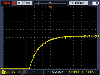

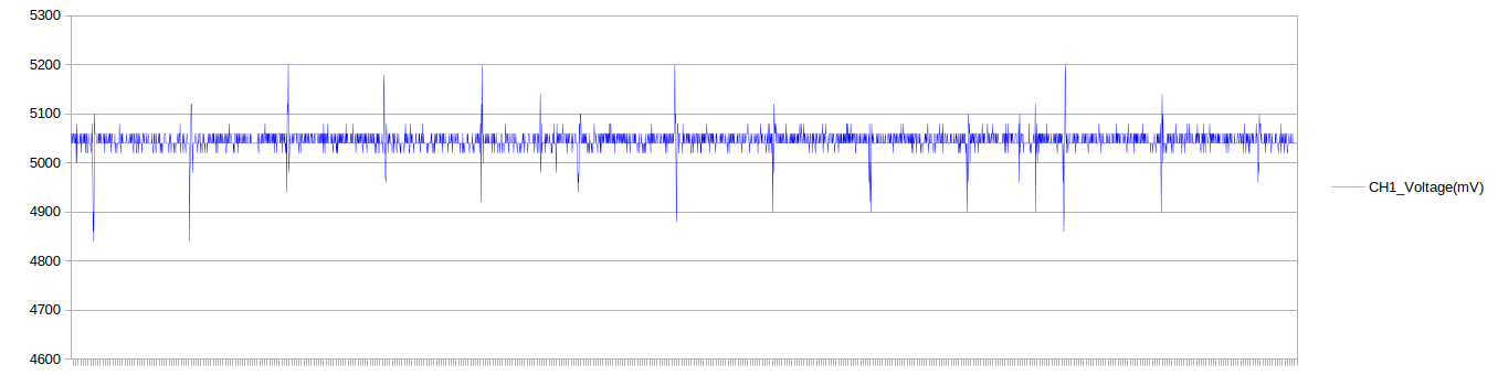

Genau das habe ich eben getan. (Es ist extrem hilfreich, wenn man
Bekannte mit gut ausgestatteter Werkstatt hat.) Im Anhang findet Ihr
eine Messung, die aus meiner Sicht auch ohne Zeitskala interessant ist:
Die Spannung pulsiert zyklisch um die 5 V (Peak to Peak: 320 mV) mit
einer Periode von 15,67 µs, was rein optisch schon ziemlich unruhig
aussieht. (Die Gegenmessung mit Powerbank bzw. anderer Quelle steht noch
aus.) Tatsächlich ist es mir während der heutigen Tests ein paar Male
gelungen, den ESP32 auch am LNT erfolgreich zu starten, aber die
Reproduzierbarkeit lässt arg zu wünschen übrig.
Ich werde also nun meine "tolle neue Errungenschaft" (aka Labornetzteil)
schleunigst wieder beim Händler abgeben und mich nach etwas stabilerem
umsehen. Immerhin habe ich ja jetzt schon einmal einen geeigneten
Versuchsaufbau, um die ESP32-Tauglichkeit zu verifizieren. ;-)

von Stefan F. (Gast)
> aussieht.
Ja das ist auffällig, sieht nach einem Schaltnetzteil aus, aber das ist
nicht der Auslöser deines Problems - schätze ich.

> Es kann auch sein, dass die Ausgangsspannung deines Netzteil beim
> Einschalten zwar sauber aber zu langsam hoch fährt.
Ich schätze, damit hast Du den Nagel auf den Kopf getroffen. (s. Anhang)
> Manche Netzteile liefern beim Einschalten einen kräftigen Überschwinger,
> so etwas kann bei CMOS ICs zu Blockaden bis hin zur Selbstzerstörung
> (Latch-Up Effekt) führen.
Überschwinger wohl eher nicht, aber vermutlich ist der Spannungsanstieg
insgesamt zu langsam?

> b) Probiere auch mal, das Ding ohne USB Kabel zu starten.
USB-Kabel war eh immer getrennt, das war es also nicht. Aber offenbar
sind die geschätzten 60 ms von 0 V auf 5 V zu langsam, so dass sich der
ESP32 schon verhaspelt, bevor es richtig losgeht.
> vermutlich ist der Spannungsanstieg insgesamt zu langsam?
Sieht wohl so aus. Oder der Kondensator am Reset Eingang ist zu klein.
Das kannst du ja ändern.
Dass die Spannung so sanft anläuft, wie in deinem Bild, ist bei
Schaltnetzteilen nicht ungewöhnlich. Das ist gut für die Lebensdauer der
Bauteile.

Ich habe jedenfalls die Rise Time noch ein paar Male nachgemessen und
komme im Mittel auf gute 70 ms bei 5 V/1 A. Das scheint einfach zu lang
zu sein für meinen ESP32. Die für mich verfügbaren Vergleichsgeräte
liegen allesamt unter 40 ms und tlw. sogar im Bereich von 10 ms - und
zeigen allesamt nicht das oben beschriebene Problem, von daher spricht
schon einiges für diese Ursache. (Die Testkandidaten ware allerdings
auch allesamt Schaltnetzteile.)
hat jemand eine Idee, was man gegen die Spikes tun kann? Vermutlich sind
die durch Sprünge im Strom entstanden. Aber warum nützt dann der Elko,
den Smoerrebroed R. an das ESP-Board gebastelt hat, nichts?
Und ja, ich habe mitbekommen, dass das Problem woanders lag. Obige Frage
aus reinem Interesse.
ciao
Marci

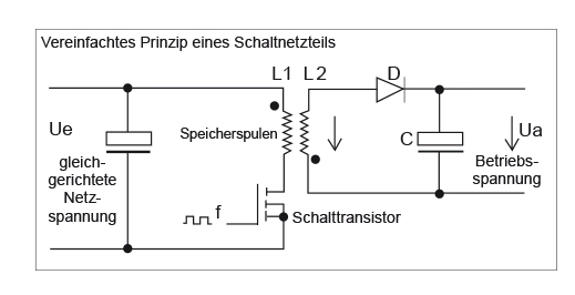

Nein, die kommen vom Funktionsprinzip des Schaltnetzteils.
Der Schalt-Transistor wird Impulsweise angesteuert. Bei jedem Impuls
übertragt der Transformator ein Energiepaket auf die rechte Seite und
lädt damit den Kondensator auf. Wenn am Ausgang mehr Energie entnommen
wird, werden die Impulse breiter, so dass pro Impuls mehr Energie
übertragen wird.
Was du auf dem Oszilloskop siehst, ist die Schaltfrequenz des Netzteils.
Bei jedem Schaltvorgang entsteht so ein Peak, weil
a) der Kondensator ein bisschen Träge ist. Es kleckert praktisch immer
ein kleiner Teil der Energie am Kondensator vorbei in deine Schaltung.
b) weil du mit deinem Aufbau elektromagnetische Felder empfängst, die
das Netzteil abstrahlt. Dies ist ein deinem Fall vermutlich der
dominierende Faktor.
Um den Effekt a) zu minimieren, benutzt man Kondensatoren mit möglichst
geringen Innenwiderstand (ESR) und möglichst geringer Induktivität. Man
kann die Ausgangsspannung auch durch ein L/C Filter glätten. Dieses
korrekt zu dimensionieren, so dass es die Regelung des Netzteils nicht
verschlechtert, ist allerdings nicht einfach.
Um den Effekt b) zu minimieren reduziert man die Flächen zwischen den
betroffenen Leitungen (5V und GND) und verdrillt sie, soweit möglich. Am
Tastkopf des Oszilloskops benutzt man eine Massefeder statt Massekabel,
damit dort keine unnötig große Schleife entsteht.
Zum gezielten Vorankommen wären jetzt also erst mal detaillierte Fotos
vom Aufbau (dem Leitungsverlauf) hilfreich, die das angeschlossene
Oszilloskop einschließen.
Außerdem kannst eine Messung des Netzteils machen, während es nur mit
einem Lastwiderstand (nicht mit der komplexen Schaltung) belastet wird.
Auch dies wieder mit Fotos vom Aufbau.
von Michael D. (nospam2000)
Die gemessenen Spikes sind ja auf der 5V Seite. Du hast doch noch einen
linearen Spannungsregler auf 3,3V drin. Hast du dir die 3,3V auch mal
angesehen ob die Spikes dort auch durchschlagen?
Prinzipiell hilft dagegen immer ein (low-ESR=niedriger Innenwiderstand)
Kondensator, das kann auf 5V oder auf 3,3V Seite oder beides sein.
Typischerweise haben größere Kondensatoren einen höheren Innenwiderstand
weshalb größer nicht immer besser ist.
Außerdem müssen die Kondensatoren beim Power-On erstmal geladen werden,
d.h. der Spannungsanstieg wird verzögert und du siehst so eine
Einschaltkurve wie du gemessen hast.
 Michael

Nur der Vollständigkeit halber: Es handelt sich um einen AMS1117.
Die o. g. Spikes sind aber wohl tatsächlich nicht das Problem, denn die
habe ich mehr oder weniger stark an allen bislang getesteten Netzteilen
gemessen, wobei sich die Frequenz bisweilen unterscheidet.

Marci W. schrieb:
> Deshalb verstehe ich nicht, warum es ein Problem darstellt, die Spikes
> zu entfernen.
Wer weiß, wie die Leiterschleife zum Auskopplung der Spikes für das Oszi
aussah? ;-)
> die Spikes zu entfernen.
Ich gehe davon aus, dass diese Spikes in der Stromversorgung nicht
existieren, oder sehr viel schwächer sind, als dein Bild zeigt. DU misst
Misst.
Was du da gemessen hast, ist die Stromversorgung überlagert mit einer
elektromagnetischen Welle die deine Leitungen (=Antennen) empfangen.
Wenn ich Recht habe, bringt dir ein Filter in der Stromversorgung
nichts, denn das Problem kommt nicht von dort.
Und wenn die Spitzen doch von dort kommen, würde ich lieber das Netzteil
reparieren, anstatt einen Balkon dran zu bauen. Eine typische
Fehlerursache ist ein ungeeigneter Ausgangskondensator mit einem zu
hohen ESR.
Ein klassischer L/C Filter gegen Störungen sieht so aus:
         L
in o---XXXXXX---+----o out
               GND
So ein Filter beruht darauf, nur noch niedrige Frequenzen durch zu
lassen. Für hohe Frequenzen ist er hochohmig. Dein ESP nimmt aber
hochfrequent Strom auf. Immer dann, wenn er gerade so richtig viel Strom
(zum Senden) braucht, wird der Filter hochohmig, so dass die
Versorgungsspannung absackt. Dass heißt: so ein Filter kann sich je nach
Dimensionierung sogar negativ auswirken, da er die Spannung
destabilisiert, also genau das Gegenteil bewirkt, als beabsichtigt.

Sorry Stefan, ich messe aktuell gar nix, denn ich bin nicht der TO.
OK, das wäre natürlich auch möglich. Ich dachte halt, das Oszi-Bild ist
in Stein gemeißelt.

Und warum schaltet man dann nicht einfach einen mit niedrigem ESR
parallel. OK, da könnte das aus dem EMV-Buch zitierte Verhalten eine
Rolle spielen.

Na ja, immerhin hängt da ein C. Und wenn der groß genug ist, dürften
auch Stromimpulse die Spannung nur sehr wenig einbrechen lassen.
In sofern lass ich die Sache mit "hochohmig" nicht richtig gelten.
Die Schaltung "sieht" ja den C, also eigentlich einen "Hochpass".
Danke nochmals für Deine Erklärungen.
> aussah? ;-)
Ich habe da keinen riesigen Aufwand betrieben sondern einfach den
mitgelieferten Tastkopf samt Masseklemme verwendet. Darüber hinaus halte
ich es aber mittlerweile für gesichert, dass die gezeigten Spikes nicht
die Ursache des nicht startenden ESP32 nicht - immerhin läuft er ja auch
damit, sofern er es erst einmal über die Startphase hinaus schafft -
insofern habe ich das Thema erst mal nicht weiter verfolgt.
von Rainer W. (rawi)
Dann hast du wahrscheinlich eine schöne Leiterschleife zum Einfangen von
magnetischen Störungen aufgebaut. Hänge zum Vergleich einmal die
Masseklemme direkt an die Spitze des Tastkopfes und guck dir dann das
Signal an, wenn du damit in die Nähe des Netzteils gehst.
Was zu genau dem gezeigten Bild führt. Die Leiterschleife mit der
Krokodilklemme ist äußerst empfänglich für elektronagnetische Felder von
Schaltnetzteilen.

von Smoerrebroed R. (smoerrebroed_r)
Ja, ich verstehe, was Ihr sagt, aber da ja die eigentliche Ursache
meines Problems gefunden wurde, stecke ich da jetzt nicht mehr viel
Ehrgeiz rein. ;-) Ich habe mittlerweile das problembehaftete Netzteil
gegen ein teureres und auch besseres ausgetauscht, welches nicht nur
schneller die gewünschte Spannung erreicht sondern auch trotz
mangelhafter Messmethode einen wesentlich saubereren Spannungsverlauf
zeigt, und mehr brauche ich aktuell nicht. Sollte ich aber noch einmal
diesbezüglich Messungen anstellen, werde ich mich an Eure Hinweise
erinnern.
