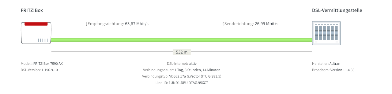

Ich habe meinen DSL Vertrag von DSL 50 auf DSL 100 umstellen lassen.
Leider bekomme ich nach der Umstellung trotzdem nur 63 MBit/s auf DSL
Ebene. Ein Update der Fritzbox von 7490 auf eine 7590 hat auch nichts
gebracht. Der Techniker für die Fehleranalyse kommt übernächste Woche.

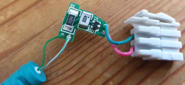

Das Ethernet Kabel habe ich jetzt testweise durch das offizielle AVM
Fritzbox DSL Kabel ausgetauscht und in die TAE Buchse der Anschlussdose
gesteckt. Keine Änderung, es bleibt bei 63 anstatt 100 MBit/s.
Jetzt wollte ich das Ethernet Kabel dauerhaft durch das AVM DSL
Anschlusskabel ersetzen. Da das Kabel durch die Wand durch muss und ich
die Stecker nicht durch das Loch bekomme habe ich mal den TAE Stecker
eines Router Anschlusskabel einer älteren Fritzbox (wahrscheinlich von
der 7490, ggf. von einer älteren FritzBox) aufgemacht.

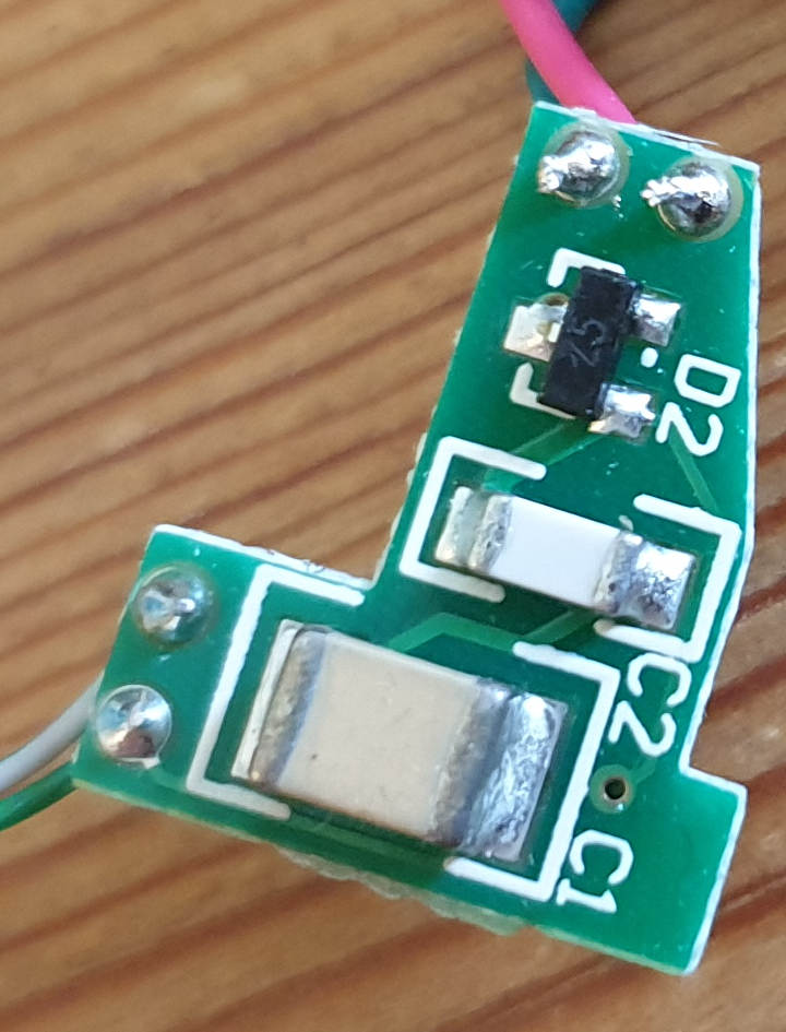

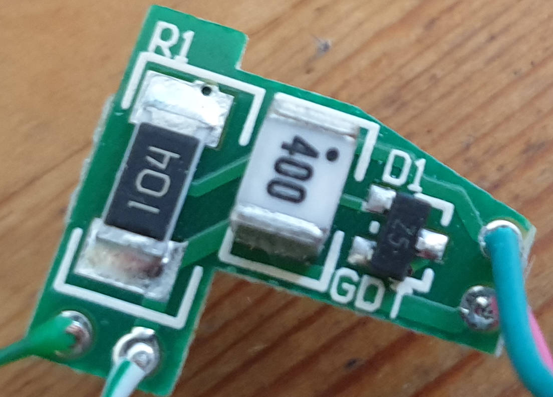

Im TAE Stecker befindet sich eine Elektronik, siehe angehängte Bilder.
Nun die eigentliche Frage: soll ich die Elektronik entfernen, d.h. ist
das noch ein Relikt aus dem letzten Jahrtausend z.B. ein Filter für die
unteren Telefon/ISDN Frequenzen der bei DSL 100 eher störend ist oder
ist das eine Schutzschaltung gegen Überspannung welche drinbleiben
sollte?
  Viele Grüße,
    Michael
von H. H. (Gast)
von Michael D. (nospam2000)
H. H. schrieb:
> https://telekomhilft.telekom.de/t5/Geraete-Zubehoer/Signaturkabel/ta-p/2065992
Danke, der Begriff "Signaturkabel" hilft schonmal weiter und führt
gleich zur nächsten Frage.
Aus dem Telekom Forum
https://telekomhilft.telekom.de/t5/Geraete-Zubehoer/Signaturkabel-fuer-Fritz-Box-nutzen/m-p/4674103/highlight/true#M484325
  >> Die Fritzbox hat die galvanische Signatur intern verbaut.
  >> Durch die zweite Signatur durch die Schnur kann es z.B. zu
  >> sporadischen Neusynchronisationen o.ä. kommen
Hat die Fritzbox 7590 diese Signaturschaltung bereits eingebaut?
Der Stecker des 7590 DSL Anschlusskabels ist zumindest deutlich dünner.
  Michael

Wie sehen die DSL-Informationen aus? Die Reiter "Übersicht", "DSL",
"Spektrum" und "Statistik".

von Reinhard S. (rezz)
WÜrde mich persönlich wundern. Die Signatur ist ja eher eine
Telekom-Besonderheit.
Einfluss auf den Sync sollte die galvanische Signatur jedenfalls nicht
haben, also egal ob vorhanden oder nicht.

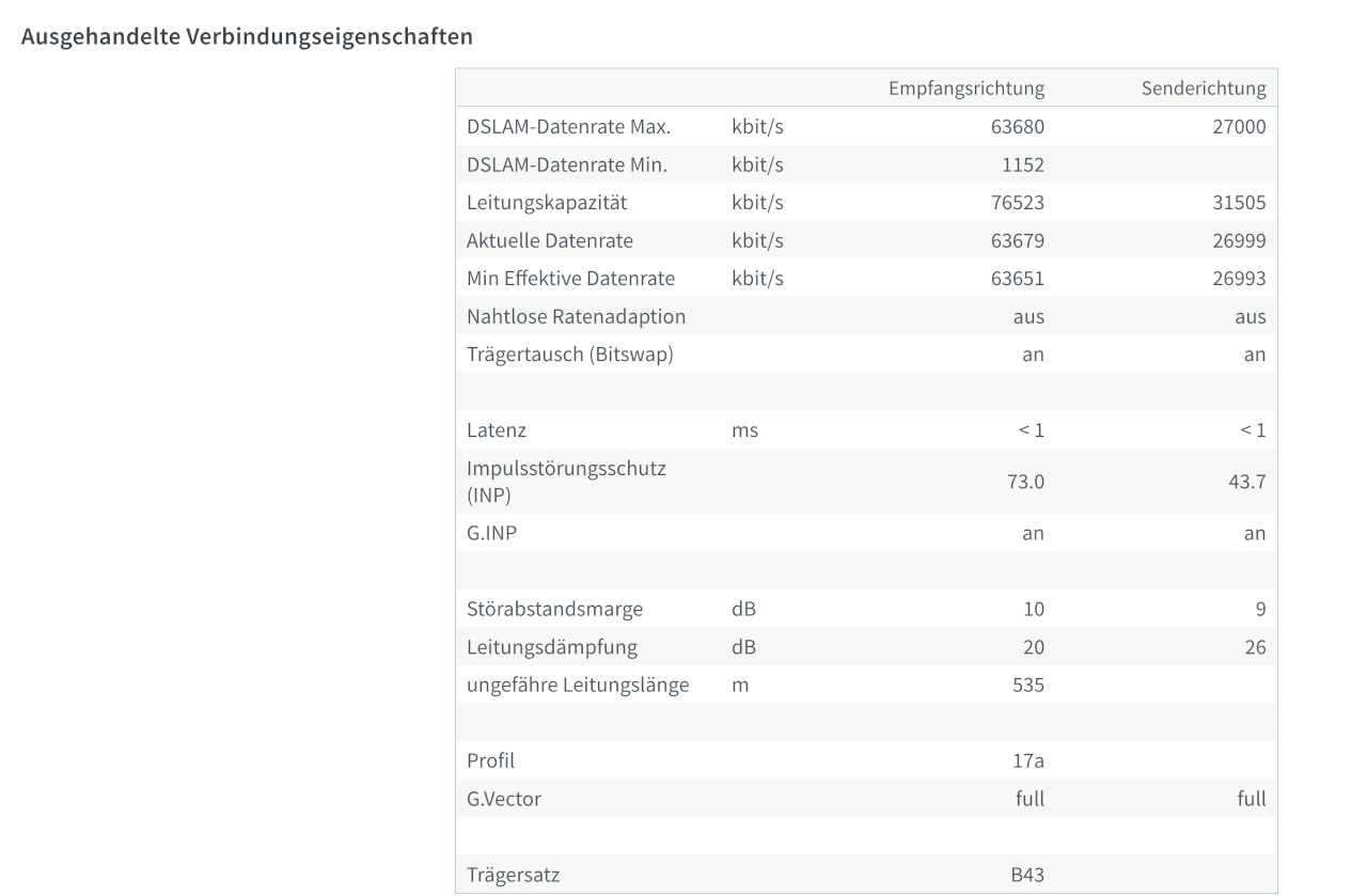

Die 63 MBit/s an Sync können übrigens auch dadurch zustande kommen, das
die Leitung derart gestört ist, das die Telekom bzw. Telekom-DLM meint,
nur mit 63 MBit/s kommt eine funktionierende Verbindung zustande.
Insofern würd ich da einfach mal den Techniker abwarten und/oder falls
du weitere Denkanstöße willst die erwähnten DSL-Infos posten.

Genau deswegen hatte ich ja auch eine FritzBox 7590AX geholt, die
unterstützt SuperVectoring nach 35b, damit sind auch mit längeren
Leitungen noch 100 MBit möglich als mit Vectoring 17a.
 > Wenn man den richtigen Supporter erwischt.
Ich befürchte darin wird das Problem liegen :-)
Im Haus nebenan, 30m Luflinie weiter (<500m Leitungslänge) sagt die
Verfügbarkeitsprüfung, dass 250 MBit/s SuperVectoring möglich wäre.
 Michael

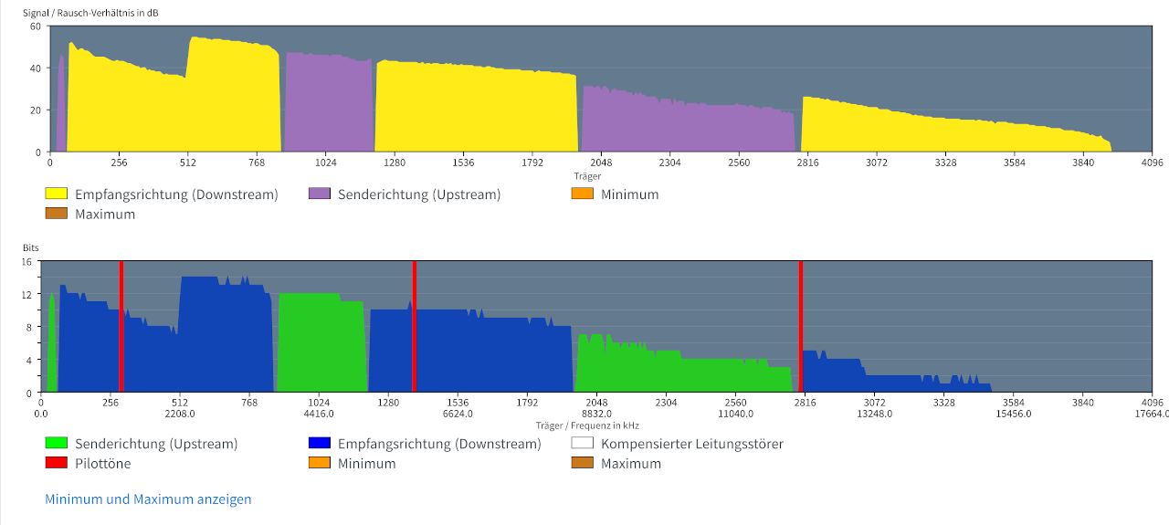

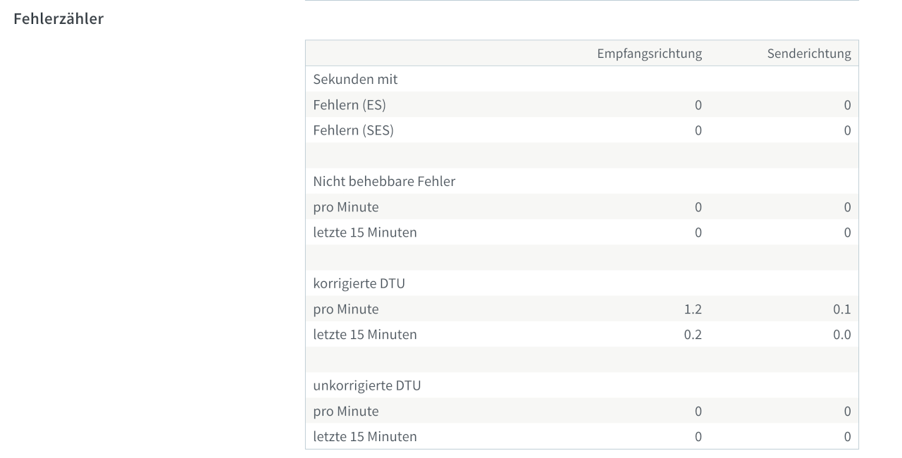

Ich A. schrieb:
> Liefer doch einfach mal die Info um die man dich gebeten hat:
Hier die angeforderten Infos der FritzBox 7590AX mit deren original DSL
Anschlusskabel.
  Michael
Von eingebauten Signaturschaltungen höre ich das erste mal. Die 7490
Eingangsschaltung hatte ich mal analysiert, da war nichts. Damals die
wichtigste Erkenntnis war, die eingebauten Überspannungsableiter nutzen
die Ethernetschirmung zur Ableitung. Was nur funktioniert, wenn ein
geschirmtes Netzwerkkabel z.B. in einem mit PE verbundenem Rechner
steckt.
Die Original AVM DSL Kabel enthielten keine Bauteile, die waren nur im
Kabel der Telekom.
Auf 7590AX Bildern kann ich auch keine Signaturschaltung sehen, in
Zweifelsfall bei AVM anfragen.
DSL Buchse oben rechts bis zum Eingangsübertrager LAL0580
https://boxmatrix.info/w/images/3/32/FRITZ%21Box_7590_AX-Image145.jpg
Oben links
https://boxmatrix.info/w/images/8/84/FRITZ%21Box_7590_AX-Image147.jpg
Detail
https://boxmatrix.info/w/images/d/da/FRITZ%21Box_7590_AX-Image254.jpg
Da fragt man sich, warum man dir mit über 500m Leitungslänge einen
100er-Vertrag überhaupt angeboten hat. Für über 500m ist das mMn im
Rahmen des Erwartenbaren/Maximalen.
Wenn dir der quasi doppelte Upload wichtig ist würd ichs so lassen,
ansonsten Rückabwicklung auf den 50er.
Die Idee ist nicht schlecht, aber wenn man 100 MBit/s bestellt gibts
immer nur 17a.
Der Witz an 35b ist ja die Erweiterung des Frequenzbereiches. Nur werden
höhere Frequenzen halt auch stärker gedämpft im Kabel, sprich wenn schon
17a am Kotzen ist ergibt 35b keinen Sinn.
Bei dem Haus würde ich dann etwas mehr als bei dir erwarten, 500m sind
auch für 100 MBit/s nicht ohne. Bei mir mit ~300m Leitungslänge wird
bereits nur 175 MBit/s angeboten.

von (prx) A. K. (prx)
> Anschlusskabel.
Zum Vergleich ein paar andere 17a Leitungen:
440m 90 Mbit
400m 80 Mbit
800m 28 Mbit
Ich fürchte, viel mehr wirds nicht.

von Oliver S. (oliverso)
Unwichtig schrieb im Beitrag #7403820:
> Schau dir doch mal das Bild da an > Y
> https://www.mikrocontroller.net/attachment/preview/597044.jpg
> Ein Vertrag bei 1und1, was oder will soll man da anders bitte erwarten?
Bei mir sind’s 522m, was die Telekom auch nicht davon abhielt, die
100MBit/s anzubieten.
Oliver
Nochmal eine Ergänzung dazu:
Das ist in Amendment_2_1TR112_V14_V1.2 in Kapitel 7.2.5 "Signature"
beschrieben:
Runterladen kann man das hier:
https://www.telekom.de/hilfe/geraete-zubehoer/telefone-und-anlagen/informationen-zu-telefonanlagen/schnittstellenbeschreibungen-fuer-hersteller?wt_mc=alias_1254_schnittstellenbeschreibungen&samChecked=true
als "xDSL und GPON", 1TR112 Technical Specification of the U-Interfaces
of xDSL Systems in the network of Deutsche Telekom, in englischer
Sprache. Version 14, Stand 04/2022
"The following scheme represents a signature network which must be
present at the U-RF- Interface, independent from the xTU-R state (e.g.
switched off, training, show time, low power mode, etc.).
The signature network must be designed in a way that all applicable
requirements of this specification (e.g. performance, safety, LCL) are
fulfilled.
NOTE: The purpose is to enable a test system, connected to the line at
the far end, to recognize the modem at the U-RF interface."
  Michael

von Nevs (noname_user)
Michael D. (nospam2000) 30.04.2023 15:53
Das steht drin, dass das Prüf-Element notwendig ist u. nicht den
Anschluss negativ beeinflussen darf.
"Das folgende Schema stellt ein Signaturnetzwerk dar, das sein muss
an der U-RF-Schnittstelle vorhanden, unabhängig vom xTU-R Zustand (z.B.
ausgeschaltet, Training, Showzeit, Energiesparmodus usw.).
Das Signaturnetzwerk muss so gestaltet sein, dass alle anwendbar sind
Anforderungen dieser Spezifikation (z. B. Leistung, Sicherheit, LCL)
sind
erfüllt.
HINWEIS: Der Zweck besteht darin, ein Testsystem zu aktivieren, das an
die Leitung bei angeschlossen ist am fernen Ende, um das Modem an der
U-RF-Schnittstelle zu erkennen."
Zu alt fernmelderisch ist das der PPA < passiver PrüfAbschluss

von Wolf17 (wolf17)
Michael D. schrieb:
> Bedeutet dies man könnte die Überspannungsableitung verbessern, wenn man
> ein geschirmtes Netzwerkkabel nimmt und das an die PE Schutzerde an
> einer Steckdose anschließt bzw. den Schirm der Netzwerk-Buchsen direkt
> mit PE verbindet?
Bei der 7490 würde das die Ableitung verbessern. Ob das viel bringt ist
eine andere Frage.
In den 7590AX Bildern sehe ich nur noch einen Überspannungsableiter, der
muss dann wie der im Signaturkabel zwischen a und b Ader sein. Wenn der
DSL Übertrager genug Stoßspannungsfestigkeit hat reicht das.
Bei gefährdeten Anlagen empfehle ich Überspannungsschutz gleich im
Hausübergabepunkt einzusetzen mit kurzer Leitung zur PE Schiene.
von Harald S. (harri)
Moin,
ich hab hier einen DSL-50 von der Telekom an einer FB 7490, gleiche
Vermittlungsstelle wie bei dir in 374m Entfernung. Die Leitungskapazität
ist bei mir 93503 / 39419.
Mir wird auch die maximale Datenrate 63680 in Empfangsrichtung
angezeigt!
Ich denke die haben deine Empfangsrichtung gar nicht auf 100 umgestellt.
Bei mir ist aber die Senderichtung nur 12736, dein deutlich höherer Wert
passt schon eher zu einen 100 BMit Vertrag.
Gruß, Harri
Es ist zu erwarten, dass der Downlink mit zunehmender Länge zunächst
mehr abnimmt als der Uplink. Weil die obersten Frequenzen zum Downlink
gehören, und die nehmen mit der Länge am stärksten ab.
Setz ihm noch Flöhe ins Ohr, man sieht doch deutlich dass bei ihm die
Leitungs-Kapazität nicht ausreicht für mehr. Ist das denn so schwer?
VDSL2 ist immer ratenadaptiv gestellt bis zur max. vertragl.
Höchstgrenze.
Wenn ASSIA eingreift ist es dann sichtbar dass Diffrnzn. auftreten.
Harald S. schrieb:
> Mir wird auch die maximale Datenrate 63680 in Empfangsrichtung angezeigt!
Und welche UL-Rate dazu?
Oh Sorry, da steht es ja, 12 MBit im UL, passt also zu VDSL 50, u. wie
sind die Meßwerte im DL? Sicher auch so knapp über 50 MBit?
