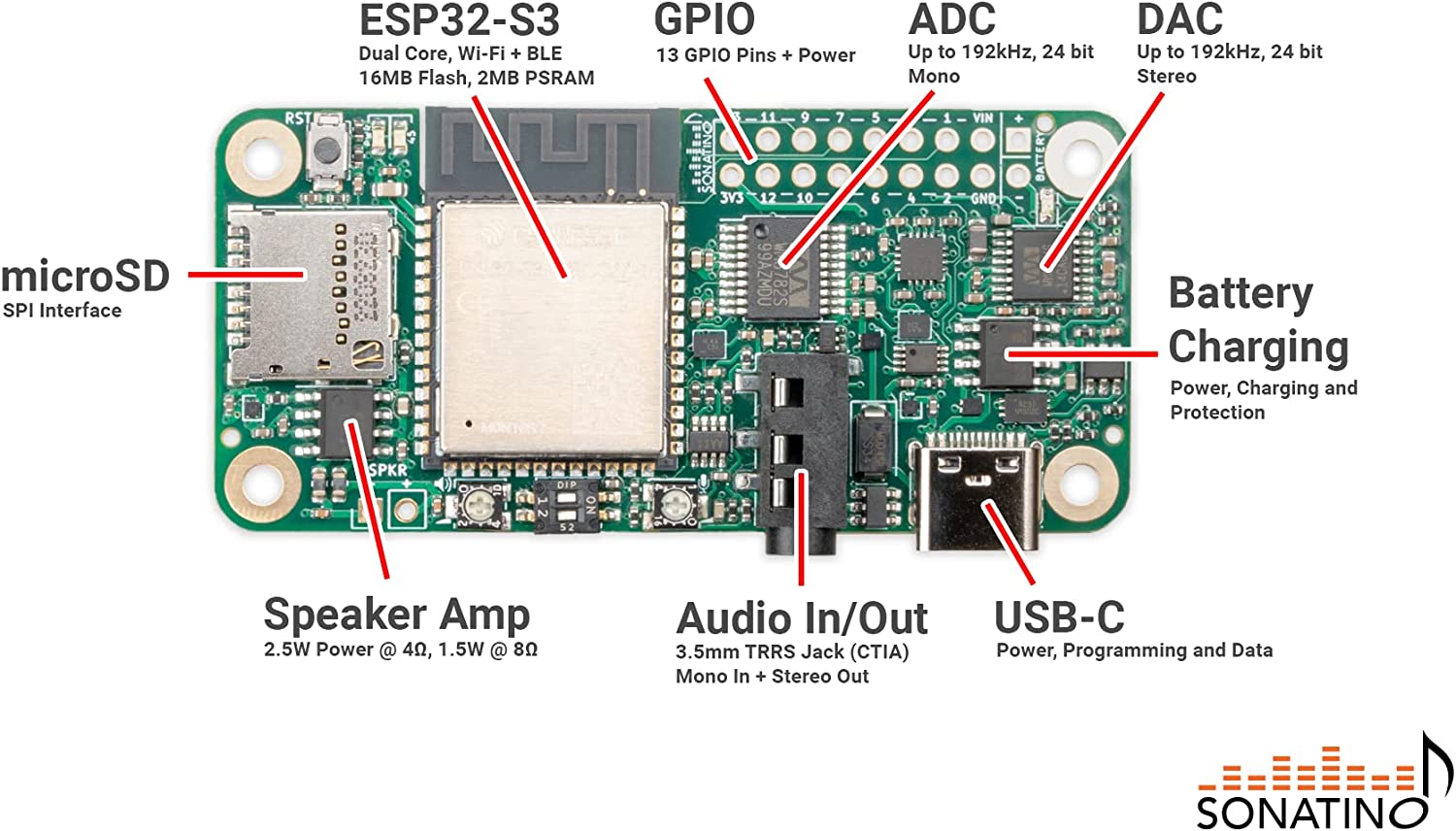

Allen Verlautbarungen zum Trotz ist die Verfügbarkeit von Einplatinencomputern Bauart Raspberry Pi nach wie vor alles andere als gut. Des einen Freud ist des anderen Leid-Lumination Labs schickt mit dem Sonatino ein für Audio-Applikationen optimiertes Board ins Rennen, das sich vom Formfaktor her am Raspberry Pi Zero orientiert.
Bildquelle: https://www.amazon.co.uk/dp/B0BVY8RJNP
Ziel des um 50 US-Dollar erhältlichen Boards ist die Realisierung von Audio-Applikationen. Unter https://www.reddit.com/r/esp32/comments/12ta7ij/just_released_my_esp32s3_audio_dev_board/ findet sich ein „detailliertes“ AMA mit dem Entwickler; angemerkt sei außerdem, dass es sich um eines der ersten Audioboards handelt, die als Hauptprozessor auf den ESP32-S3 setzen. Der RP2040 bietet im Vergleich zu anderen Controllern wie beispielsweise dem GigaDevice GD32VF103 nur wenige GPIO-Pins an. Beim Raspberry Pi Pico verschwendet die Raspberry Pi Foundation außerdem einige Pins, um insbesondere für“ technisch herausgeforderte“ Benutzer wichtige Komfortfunktionen zu realisieren. Olimex experimentiert derzeit mit dem in der Abbildung gezeigten PICO30 - dabei handelt es sich um eine Platine, die alle 30 verfügbaren Pins nach außen führt.

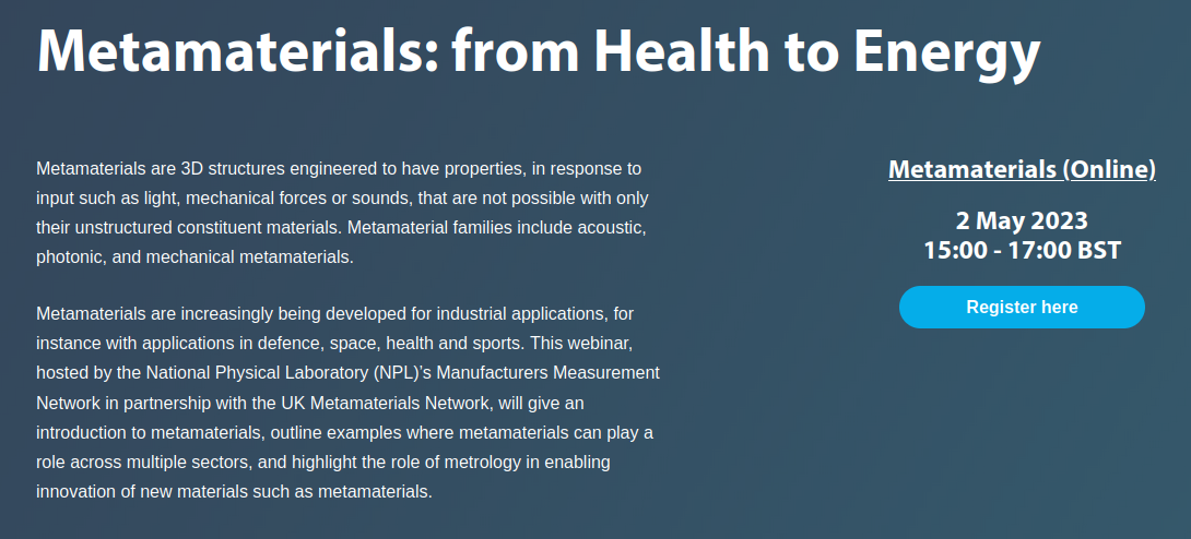

NPL: Vortrag zu Meta-Materialien.
Wer mehr über die Anwendung von Meta-Materialien erfahren möchte, wird von der britischen Kalibrationsorganisation NPL bedient. Unter der URL https://www.npl.co.uk/events/mmn-events-2023 findet sich der Anmelde-Link für ein kostenloses Webinar zum Thema, das am 2. Mai stattfindet.

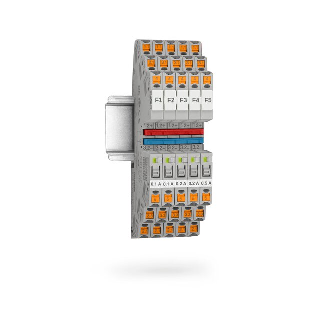

Phoenix Contact: intelligente Schaltschrank-Sicherung für Kleinströme
Geht es um das Absichern größerer Ströme, so kommten im Elektrotechnikbereich intelligente Sicherungen zum Einsatz. Mit dem PTCB eFuse schickt Phoenix Contact nun ein Bauteil ins Rennen, das sich auf die Absicherung „geringer“ Ströme spezialisiert hat.
TEXT. https://www.phoenixcontact.com/de-de/events-und-news/news/die-elektronische-feinsicherung-fuer-die-hutschiene.
Über den „sonstigen“ Funktionsumfang äußert sich Phoenix folgendermaßen:
Neue Anlagen mit Nennströmen <1 A lassen sich mit den Geräteschutzschaltern mühelos planen. Durch die Einstellbarkeit der Produkte kann der genaue Stromwert jederzeit angepasst werden. Bis zur finalen Umsetzung kann auf Veränderungen der Lasten flexibel eingegangen werden, ohne Produkte zu tauschen. Der geringe Spannungsverlust am Schutzschalter ermöglicht lange Leitungswege bis zum Verbraucher
