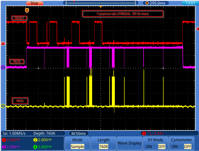

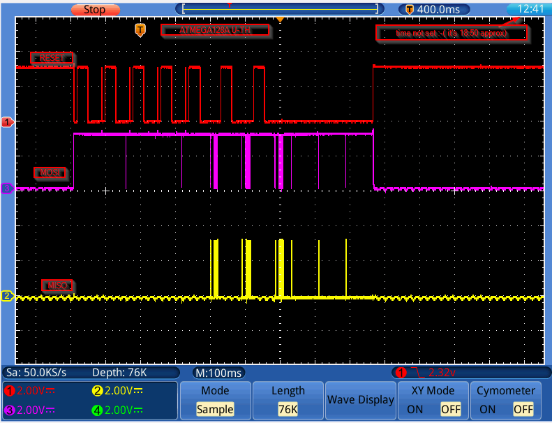

von Falk B. (falk)
Denis K. schrieb:
> Schaltung als PDF.
Das mit deinem Reset-IC funktioniert vermutlich nicht. Denn der macht
einen langen Reset-Puls von 140ms. Das gibt vermutlich Probleme mit dem
ISP. Brauchen tust du den sowieso nicht, der AVR kann das allein mittels
internem Brown Out Detektor. Test mal ohne den Reset-IC mit direkter
Reset-Verbindung.
Ich glaube nicht, daß der Brown Out Detektor werksmäßig aktiv ist, schon
gar nicht mit 4V, denn dann könnte man den AVR nie auf 3,3V Boards
nutzen, weil man den gar nicht programmiert bekommt.

von Denis K. (Firma: Privat) (svabomsx)
@FalkB :
Frage b)
ISP.
... das war der entscheidende Hinweis. Vielen Dank! Ich hätte nicht
gedacht dass die RESET Leitung auch eine Art "strobe" ist. Verstehe
nicht warum ich das nie so nachgemessen hatte. Im Anhang dazu zwei
Bilder. Das erste der ATMega128A und zum Vergleich ein ATMega8 . Jetzt
zumindest erhält der Prommer stabil (also bei jedem Vorgang was auch
immer)  eine Antwort vom µC.
