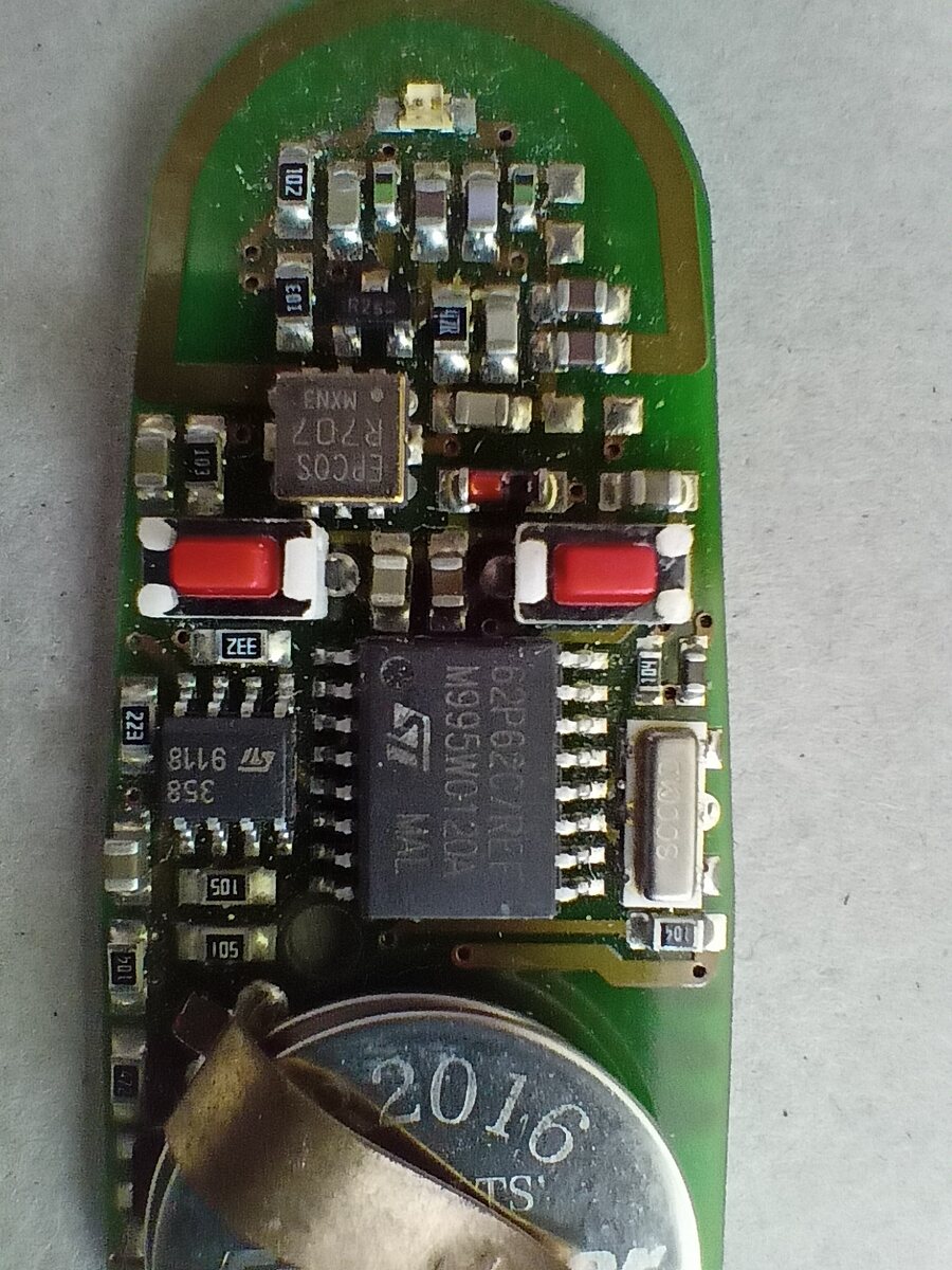

ich habe ein Garagentor mit einem Antrieb vom Berner-Torantriebe und
eine Fernbedienung ist defekt.
Die Fernbedienung sieht nicht original aus und wenn ich die Preise für
eine Originale sehe wird mir schlecht.
Habt ihr vielleicht eine Ahnung welche Frequenz die haben könnte?

Google sagt 433MHz für einen EPCOS R707.
Die Codierung dürfte wesentlich schwerer rauszufinden sein.

Dem Aussehen nach könnte es sich um eine CAME Top 432NA handeln. Somit
wäre es 433,92 MHz Fixcode.
von Teryen (teryen)
Gefunden, es ist ein Top-432SA.
von Mario M. (thelonging)
Hier steht noch was zum Protokoll. Auf den ersten Blick ist es zum HT12E
kompatibel.
https://ipfone.hu/reverse-engineering-the-433mhz-came-remote-protocol/

Was ist denn an der FB defekt?
Oft ist eine Reparatur kein Problem.
von Kay-Uwe R. (dfias)
Und da würde ich bei den Micro Switches anfangen - so meine Erfahrung
mit in die Jahre gekommenen Autoschlüsseln. Auch wenn sie noch klicken.

Es funktioniert alles, ausser dass es nicht funktioniert. Und das
Gehäuse ist kaputt.
Ich habe keine Ahnung was wirklich defekt ist.
Aber ich habe Ersatz in China bestellt. Mal schauen obs funktioniert.
von C. D. (derschmied)
Heruntergefallen, das Teil?
Das mögen Schwingquarze gar nicht, wurde hier im Forum schon mal
ausgiebig diskutiert. Tausch den Quarz doch auf Verdacht hin aus, gut
möglich das die FB dann wieder tut. Werd morgen nachsehen, vielleicht
hab ich was passendes im Fundus.
Gruß, DerSchmied

Zwei verschiedene Sender aus China angekommen. Funktionieren beide
wunderbar.
Danke für alle Infos!
