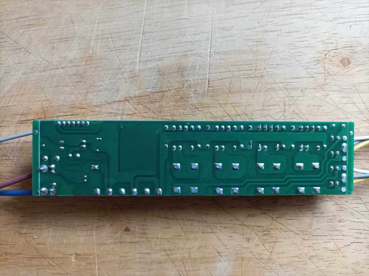

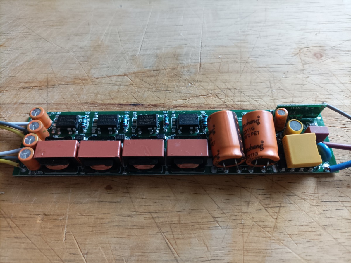

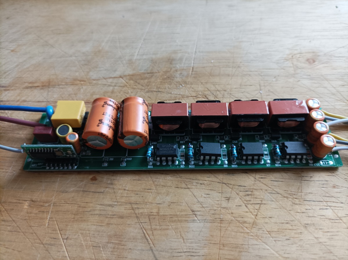

Guten Abend, ich bin neu hier. Und hoffe hier Hilfe zu bekommen. Habe mich eine Decken LED Leuchte zugelegt. Die hat eine Fernbedienung, das hab ich leiden zuspät mitbekommen. Deckenleucht für Flur. Die Alte Lampe wurde geschaltet mir Bewegungsmelder. die neue sollte auch nur an Bewegungsmelder geklemmt werden. Gemacht getan. Nun in der Nacht ist die Lampe Taghell. Nun hin und her. Verkäufer sagt die Lampe geht nur Dauerstrom und mit Fernbedienung ist die Deckenleuchte einzustellen so wie wir das haben möchten. Hab ich mir nicht so vorgestellt. Nun hat das Teil ein Steuerung und jetzt die Frage: ist dies nicht Programmierbar das die nur die eine Leuchtfunktion hat. Mit Bewegungsmelder schaltet das Teil alle Varianten durch und das ist sch.... Und welche Werkstätten machen sowas. Ich hoffe Ihr könnt mit helfen. Gruß M
man müßte den fernbedienungsschalter in der lampe überbrücken, sodaß es dann auf stromzufuhr des bewegungsmelders funktioniert. das sollte problemlos möglich sein. allerdings ist brandschutz und elektrisches fachwissen wegen stromschlaggefahr notwendig. ein elektriker sollte so etwas allerdings können. für mich privat würde ich das selber machen. mit bildern von der schaltung könnte man evtl etwas beraten.

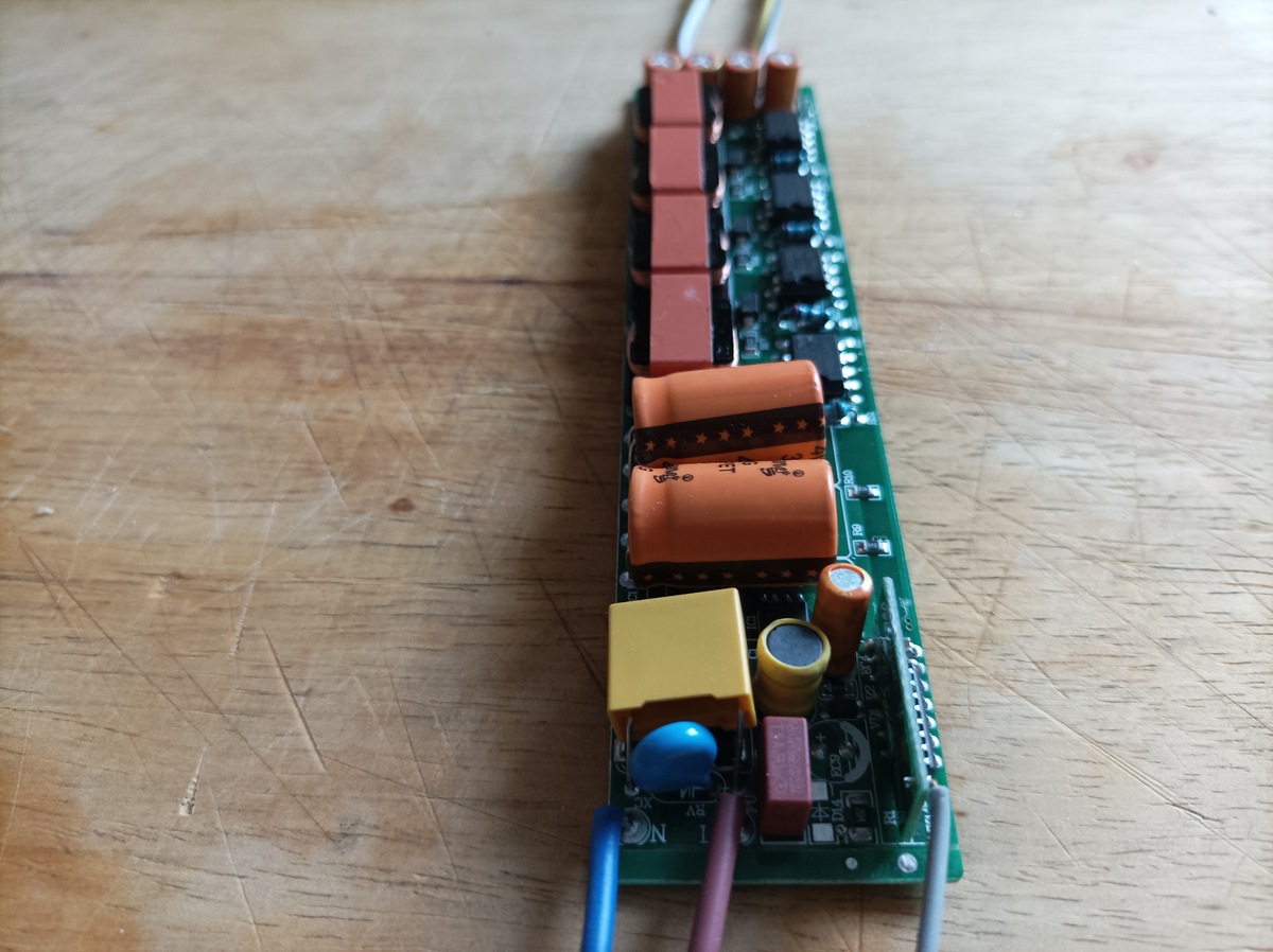

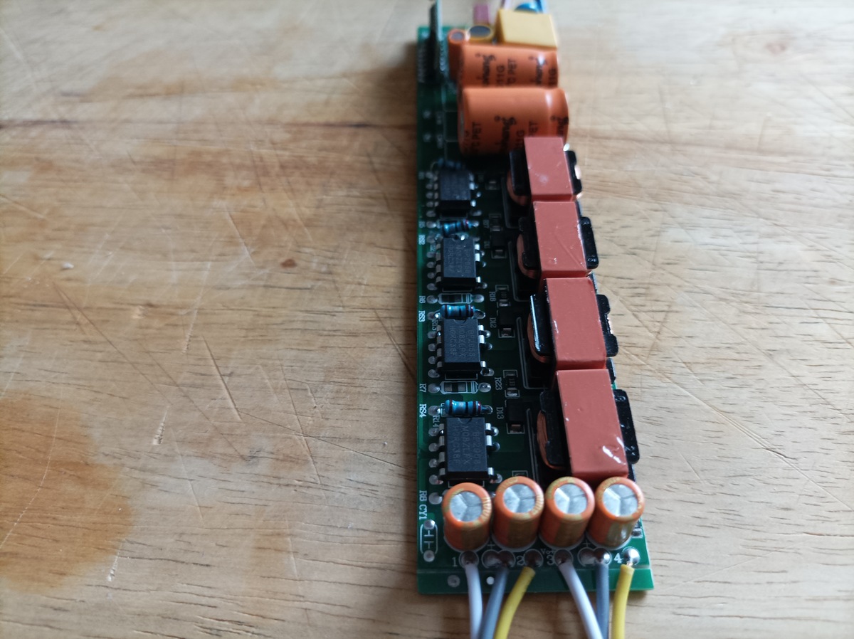

ooops, mir zu schwierig, links müßte ein schaltnetzteil sein, das aber wohl auch von der fernbedienungseinheit mitgesteuert wird, schwieriger auseinander zu klamüsern. die viererbank rechtsseitig weiß nicht was das sein kann, 4 lichtfarben ? mit je eigener konstantstromquelle ? was kann denn die fernbedienung ? was kann die lampe ? wenn da so viele schaltmodi sind, ei wei. nein das ist mir zu schwierig , zu unsicher. für elektriker dauert das auch zu lange. unterseite auch fotografieren und angeben wo die kabel hingehen, vielleicht weiß dann noch jemand anderer einen rat.

Carypt C. schrieb: > man müßte den fernbedienungsschalter in der lampe überbrücken, sodaß es > dann auf stromzufuhr des bewegungsmelders funktioniert. das sollte > problemlos möglich sein. Beim Überbrücken kann mit der Fernbedienung aber keine Helligkeit mehr eingestellt werden! Dann geht nur noch An und Aus, also max. Helligkeit und ganz dunkel.
Wolf schrieb: > mit Fernbedienung ist > die Deckenleuchte einzustellen so wie wir das haben möchten. Was mir bei Deiner Schilderung noch nicht klar ist: Wenn Du die Leuchte mal mit der FB passend eingestellt hast, läßt sie sich dann wenigstens mit der Fernbedienung ein/aus schalten ohne daß die Einstellungen verloren gehen? In dem Fall könnte man eventuell die Lampe wirklich permanent mit Strom versorgen und den ein/aus Taster der FB vom Bewegungsmelder steuern lassen. Wolf schrieb: > welche Werkstätten machen sowas. Das könnte schwierig werden, eine solche zu finden; und selbst wenn Du eine findest, wird Dir so ein Umbau - welcher Art auch immer - vermutlich schon mehr kosten, als eine neue Lampe mit passender Helligkeit zu kaufen.

Michi S. schrieb: > Wolf schrieb: >> mit Fernbedienung ist >> die Deckenleuchte einzustellen so wie wir das haben möchten. > > Was mir bei Deiner Schilderung noch nicht klar ist: Wenn Du die Leuchte > mal mit der FB passend eingestellt hast, läßt sie sich dann wenigstens > mit der Fernbedienung ein/aus schalten ohne daß die Einstellungen > verloren gehen? > > In dem Fall könnte man eventuell die Lampe wirklich permanent mit Strom > versorgen und den ein/aus Taster der FB vom Bewegungsmelder steuern > lassen. > > Wolf schrieb: >> welche Werkstätten machen sowas. > > Das könnte schwierig werden, eine solche zu finden; und selbst wenn Du > eine findest, wird Dir so ein Umbau - welcher Art auch immer - > vermutlich schon mehr kosten, als eine neue Lampe mit passender > Helligkeit zu kaufen. Hallo, genau mit de FB die Leuchte einstelle und dies bleibt dann eingestellt. Es wird wohl darauf hinaus laufen eine neue Lampe zu kaufen. Gruß

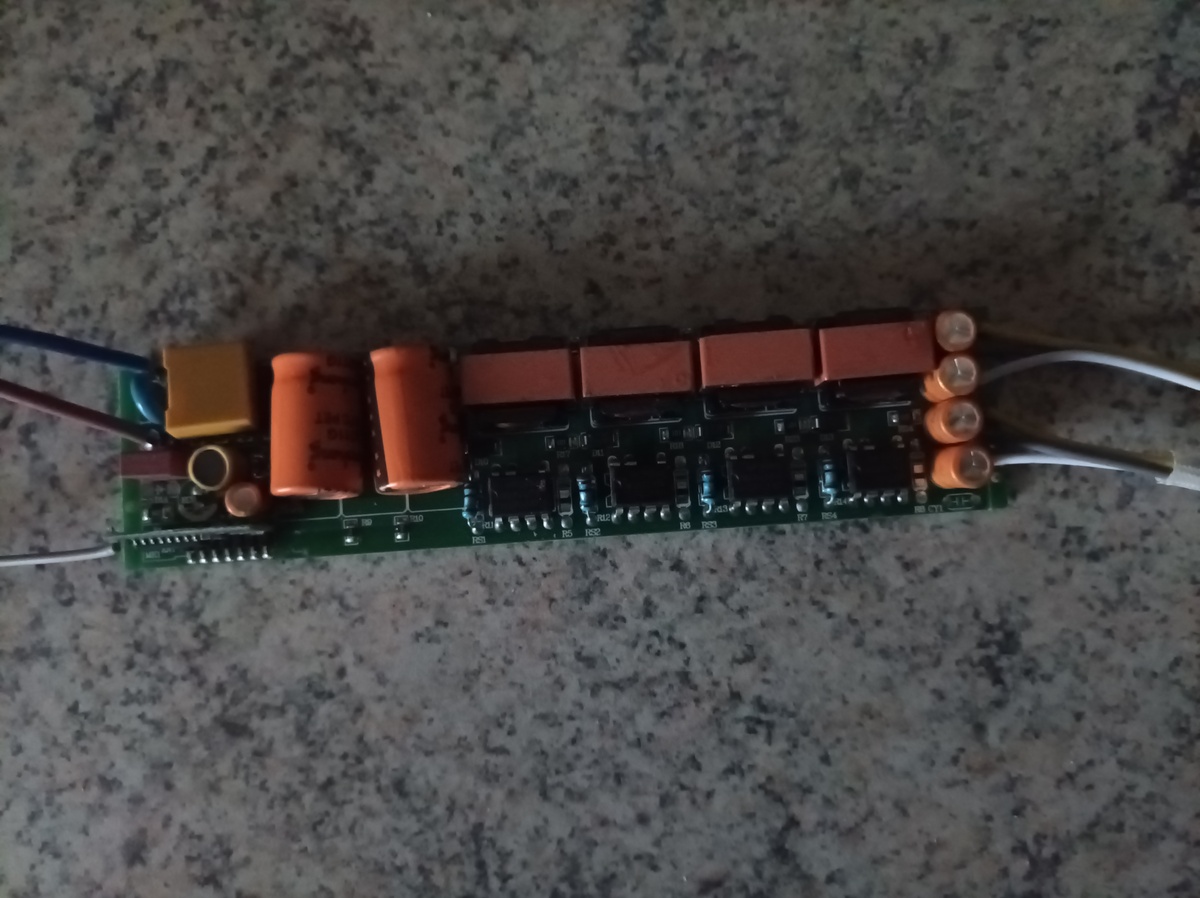

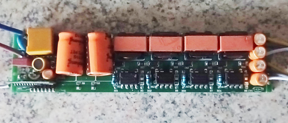

Wolf schrieb: > ist dies nicht Programmierbar das die nur die eine Leuchtfunktion hat Nein. Zumindest nicht von dir. Sie hat 4 LED Stromkreise, entweder Rot,Grün, Blau, Weiss oder 4 x Weiss. Deren Strom wird durch Stromschaltregler hesteuert, die 4 7-beinigen Käfer an der Unterkante. Die werden einen Steuereingang haben, hoffentlich mit PWM, den man auf dauerndvollehelligkeit legen könnte. Wenn man wüsste, welche Typennummer auf fen IC steht und das Datenblatt findet oder sich die Platine sehr genau ansehen und durchmessen kann. Also ein Umbau durch Löten, nicht programmieren. Aber auch ich wurde die unbrauchbare Leuchte zurückgeben, alleine damit die Händler merken welchen unbrauchbaren Schrott die verkaufen. Sonst glauben die noch, die Kundschaft wäre glücklich. Motopick schrieb: > Vorsicht Werbung: Für flimmig schlechtes Licht in Fehlfarben ? Die schreiben noch nicht mal was zum Ra (erst ab 95 ok) und CFD https://www.derlichtpeter.de/de/lichtflimmern/ , also werden die Daten so schlecht sein wie die nur 100lm/W.

Wolf schrieb: > hallo, links unten ist der Empfänger. Warum nimmst du dann nicht einen passenden Sender und schickst der Lampe die passenden Kommandos, so wie du es haben möchtest?

wenn du wirklich eine hilfe möchtest brauchen die helfer gut ausgeleuchete bilder, von beiden seiten, auf denen man wirklich ziemlich alles erkennen kann, auch ein durchlicht der platine wäre nett, und die gesamtsicht, auch die fernbedienung und empfangseinheit und die bezeichnungen. sonst bleibt es nur rätsel und keiner, der zu etwas raten könnte würde etwas helfen können. ich kann es nicht, nebenbei gesagt. aber danke, daß du nochmal bilder gemacht hast. das ganze hat auch etwas von rätsel lösen wollen, neugier und langeweile, nicht umbedingt von helfersyndrom. eot heißt vielleicht end of thread, upps, nein, end of transmission, der hinz hat keine lust mehr, wegen der unsinnigen rückfrage, quatschen bringt nämlich nix und kostet nur zeit und nerven. aber lass man. und ich kann nicht
