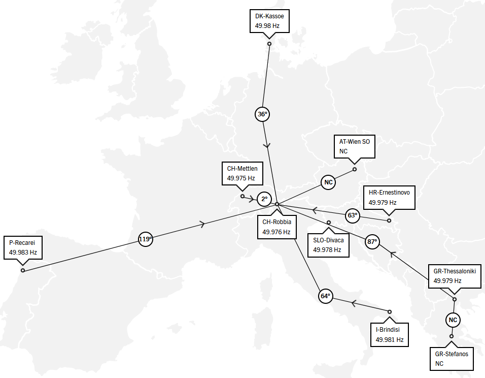

von Hans Markus G. (stromspannung)
Lothar M. schrieb:
>> Wieso eigentlich?
> Ganz einfach: weil es ein Netz ist und es keine Unterschiede in der
> Netzfrequenz gibt. Wenn das Netzt aufgetrennt wird, dann nur kurzzeitig
> und auch dann ändert sich die Frequenz in den Teilnetzen nicht
> großartig.
Das stimmt so nicht.
https://www.swissgrid.ch/de/home/operation/grid-data/current-data.html
Noch ein link der Unterschiedliche Phasen und Frequenzen zeigt
https://www.netzfrequenzmessung.de/wam.htm
Edit: https://gridradar.net/charts/map/map.html
