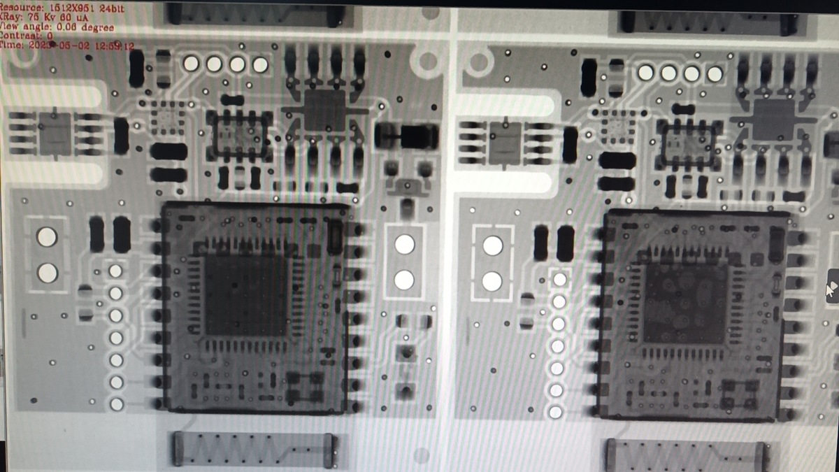

ich habe bestückte leiterplatten bestellt mit Xray-Test.
in der Vergangenheit hatten wir immer immer mal wieder fehlerhafte
Lötstellen (unter einem IC und dem Modul).
wir haben 90 Leiterplatten bestellt.
jetzt bekomme ich Röntgenaufnahmen von 30 Leiterplatten und soll dem
Fertiger sagen ob das so ok ist.
Ehrlich gesagt: Ich weiß doch nicht ob das so normal aussieht? Und ich
weiß ja nicht wie die anderen 60 stk aussehen.
Ist das so üblich?
Ich hab mal ein Bild angehängt. Vielleicht kann hier jemand beurteilen
ob die Lötstellen gut aussehen.

Naja, bei dem rechten Exemplar sieht's unter
dem Tausendfüßler zumindest mal merkwürdig aus.

die Lötung sieht recht gut aus. Das Bild ist leider recht dunkel und die
Bewertung der C-Lötstellen damit uncool. Besondere Beachtung musst Du
den Lötstellen an dem 12-Pol-QFN (oben links) geben. Hier kann es beim
Auslösen der Lot-Paste am Siebdruck zu fehlern kommen und es entstehen
kalte Lötstellen. Alles andere könntest Du ja entspannt per Hand
nachlöten.
Meiner Meinung nach: Bild leider etwas zu dunkel - sieht aber gut
gelötet aus
Grüße (:
von Micha W. (blackxiiv)
Der Tausendfüßler ist im HF-Modul. Da kann der TO eh nix machen, wenn da
was schief gelaufen ist ;)

Wie würde das im Röntgen aussehen?

Die Lötstellen hätten keine klare Kontur, wie zB an dem HF-Modul.
Um den QFN zu bewerten müsste das Bild größer sein.

Ein Stichwort hierzu ist IPC. Das ist ein Standard der Abnahmekriterien
für elektronische Baugruppen definiert. Wobei die wenigsten Kriterien
anhand eines X-Ray Fotos ermittelt werden. Mit X-ray wird eigentlich
das Gesamtvolumen der Poren/voids bestimmt Und da ist alles bis 30%
Poren akzeptabel.
Informativer ist dagegen die Bewertung der Optik der der Lötstelle, also
ob sich bspw.: eine Kehle ausgebildet hat, ab alles aufgeschmolzen wurde
etc. pp. Das bewertet man unter einem (Mess-) Mikroskop, bei BGA's ist
ein Endoskop-zusatz üblich.
Anbei ein quick&Dirty scan einer alten IPC. Besorgt Dir eine und versteh
die.
PS:
X-ray wird IMHO gerne überbewertet, statt zugeschickte Bilder ist eine
Live Inspektion aussagekräftiger, aber das kann halt nicht jede
Maschine. bei einer solchen Live Inspektion bewegt man den Prüfling
unter X-ray und kann bspw daran ob siech eine dunkle Stelle m"itbewegt"
besser abschätzen, in welcher Tiefe/Lage sich der fehler befindet. da
wurde schon so mancher Haarrriß als Haar und kein Riß erkannt.

Ok, aber eben nur "die halbe Miete". Was nützt X-ray  und andere
Zusatzinformation, wenn man daraus nicht qualitätssteigernde
Änderungsmassnahmen (in der Fertigung und/oder design und/oder
Kommunikation zw. den Gewerken) ableitet.
> Auch wenn wir es nicht bewerten können weil wir "unbedarft" sind, dann
> gibt sich der Bestücker eventuell mehr mühe und wir haben weniger
> ausschuss.
Der Bestücker gibt sich soviel Mühe, wie von ihm gefordert wird. Da
sollte man schon das ehrliche Gespräch suchen. Gibt man beispielsweise
an, das man unbedingt 100 Geräte ausliefern muß, schlägt ein guter
Bestücker mglw. von sich aus vor, 105 Stück PCB zu fertigen und davon 10
als Rocket-Los zu bestücken, damit diese schnell auf Prozeßfehler
geprüft werden können, um den yield für die verbleibenden 95 auf 100% zu
bringen.
Natürlich darf der Kunde "mitdenken" und die Bestellung so gestalten,
das für ihn als Kunde eine (operative) Reserve drin ist. da legt man
gerne eine erstserie von 10% mehr auf, um dann die 10% schlechtesten
auszusortieren und eben nicht auszuliefern. Im Akademischen Bereich
kennt man sowas als "Badewannenkurve", der yield ist bei Serienstart
geringer, also plant man mehr ein.
https://www.uni-rostock.de/storages/uni-rostock/UniHome/Weiterbildung/KOSMOS/E-Technik/Material_Ergebnisse_E-Technik/Skript_Baugruppenmontage.pdf
https://resources.altium.com/de/p/what-burn-testing-electronics
Und ich bin schon der Meinung, das jedem Fach-Ingenieur die
Grundbegriffe der Fertigung wie "Burn-in", "Kindersterblichkeit" (
infant mortality) bekannt sein müßen, nicht nur den
"Wirtschaftsingenieuren".
Fun fact: die chip-hersteller haben in ihren IC's sogennante "sewing
gates" drin oder der RAM hat reserve Bänke integriert, damit man dann
beim Bonden, Fertigungsfehler kompensieren kann.
Und generell sollte man als Bestücker-Kunde wenigstens Grundkenntnisse
in DfM  aka "design for manufactoring" mitbringen.
https://news.ewmfg.com/blog/manufacturing/dfm-design-for-manufacturing
von Rainer W. (rawi)
Das nennt sich "Statistik" und "Dreisatz". Fehler die häufiger
auftreten, sollten auch auf den 30 Photos schon drauf sein. Die nächsten
30 werden dann eine ähnliche Fehlerverteilung zeigen und die nächsten 30
auch. Seltene Fehler können dir natürlich entgehen, wenn du keine
100%-Prüfung machst.
