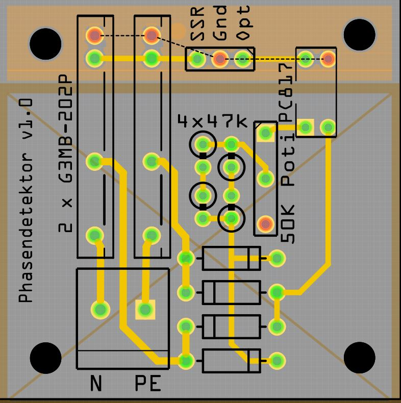

ich will bei 230V AC die Phase mit Sicherheit erkennen.
Hintergrund ist meine kleine Hobby-CNC, bei der verschiedene, externe
230V Komponenten mittels SSR Fotec 20DA geschaltet werden, und die Kiste
mal hier, mal da, einfach an einer Steckdose angeschlossen wird.
Dabei möchte ich nicht, dass ggf der Null-Leiter geschaltet wird, und
die ganze Zeit die Phase bis zum Verbraucher ansteht.

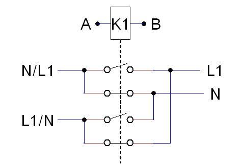

Meine Idee ist nun, dass das System über einen Hauptschalter
eingeschaltet wird, die Phase wird getestet, und wenn alles gut ist,
bleibt es so, und wenn nicht, wird über ein kleines Schütz die
Weiterführung von L1 und N vertauscht.
Das kleine 5V Netzteil für den Arduino wird direkt hinter dem
Hauptschalter angeschlosse, ist also vom möglichen Umschalten nicht
betroffen, und der UNO hat auch keine weitere Aufgabe, als L1 zu
detektieren.

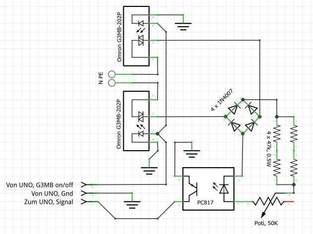

Basierend auf den Möglichkeiten eine LED an 230V zu betreiben, habe ich
den Plan entwickelt. Erst ein Brückengleichrichter, danach also ca.
325V.
1.2V und 5mA für den PC817 -> ergibt rund 64kΩ, und die verbrannte
Leistung liegt bei ca. 1.7W. Also 4 x 47kΩ, 0.5W (Parallelschaltung aus
je 2 in Reihe geschalteten R) und dazu noch ein 50kΩ Poti (2W) in Reihe
zur "Feinabstimmung".
Nach dem Hauptschalter kommt ein "Seitenstrang", der mit Masse und N
(oder halt L1), über 2 G3MB-202 in die Messung geht.
Wenn der Arduino dann via Signal vom PC817 bestimmt hat ob gedreht
werden muss oder nicht (ich denke ein paar Messungen innerhalb einer
Sekunde), wird der Seitenstrang via den kleinen SSR abgeschaltet und das
Schütz ist dann entweder angezogen oder halt nicht.
DANACH zieht dann das "Hauptschütz" an, (klingt wild, ist aber nur ein
Siemens 44E).
Ich Messe zwischen einem (per Definition) N und der Erde.
der FI löst bei den paar mA nicht aus (getestet), dazu kommt, dass ich
das nur für ca. 1s laufen lasse.
Was glaubt ihr, funktioniert das so?
Auf einer kleinen Platine habe ich die 230V und 5V sauber getrennt, und
eine Masse-Kupferfläche gibt es im 230V Bereich gar nicht.
Besten Dank für's Lesen :-)
von Helmut -. (dc3yc)
Dann schalte zweipolig ab, so wie es jeder normale Mensch machen würde
und lass diesen unnützen Schmodder weg!
von Monk (roehrmond)
Sehe ich auch so. Wie beeinflusst das Konstrukt den FI
Personenschutzschalter? Vermutlich ist es eh verboten, den Erdleiter für
funktionale Zwecke zu missbrauchen.
Ansonsten informiere dich mal über Kondensatornetzteile, damit kannst
du deine Verlustleistung erheblich reduzieren. Mit "Heizwiderständen"
kannst du heute niemanden mehr positiv beeindrucken. Ich denke dabei an
so etwas in der Art: http://stefanfrings.de/optokoppler_230v/index.html
Und halte die nach VDE vorgeschriebenen Isolationsabstände ein!
von Harald W. (wilhelms)
Dazu sollte es reichen, den SL über zwei Vorwiderstände und eine
Glimmlampe in Reihe mit einem der stromführenden Leitern zu ver-
binden. Wenn der Stecker falsch herum steckt, leuchtet sie und Du
kannst den Stecker rumdrehen. Normalerweise reicht da ein Strom
von 1mA fürs Leuchten der Glimmlampe aus und der Schutzleiter muss
nicht unnötig belastet werden. Die Glimmlampe sollte so beschaltet
sein, das sie nur bei Falschpolung leuchtet. Dann wird der SL im
Normalfall überhaupt nicht belastet.

von Joachim B. (jar)
von Martin S. (sirnails)
Klar kann man das so machen. Aber wozu sich diesen enormen Aufwand
antun, wenn's komplett unnötig ist (allpolige Abschaltung), oder man mit
viel weniger Aufwand ans Ziel kommt? Zumal Deine SSR von 2009 sind, und
längst abgekündigt wurden. Alleine schon die Ersatzteilproblematik
nervt.
Die Variante mit der profanen Gasentladungslampe wurde ja schon genannt.
Möglichkeit Nr. 2 ist: Du lässt einen kleinen Prüfstrom nach PE fließen.
Und wenn da ein Strom fließt, steuert das einen Optokoppler an, der den
Schütz anzieht. Die separate Versorgung brauchst Du trotzdem, aber bei
dieser Variante hast Du vier Bauteile und noch ein paar
Angstwiderstände. Und durch den Hauptschalter, der davor kommt, 0 mA
Ruhestromaufnahme.
Michael K. schrieb:
> Der komplette Schaltplan für die CNC steht, und ist auch bereits
> verkabelt.
> Mir fiel erst später die Problematik mit L1 und N auf.
Weder sollte das ein Problem sein (abgesehen von persönlichen
Befindlichkeiten) noch ist das ein Grund, eine sonderbare Lösung zu
bauen.
Wenn die angeschlossenen Geräte Schuko dran haben, dann müssen sie
verdrehsicher sein. Nur weil Du einen Schütz davor hängst, ändert sich
das nicht.
Mir wird der Sinn dieser Übung nicht klar.

von Michael K. (gummiq)
Erstmal danke für's Löschen des zweiten Threads und... Eure Antworten
@Msirnails
Das Schütz vertauscht L1 & N.
Zweck der Übung ist, dass ich halt DEFINTIV & automatisch immer den L!
am SSR habe, und nicht, wenn man nicht daran denkt, den N.
Im Prinzip mache ich ja, was Du vorschlägst.
Ich lasse einen kleinen Prüfstrom, via die LED des Optokopplers, an PE
fließen. Das werte ich mittels Schaltung aus, und eben dDese ändert es,
wenn es nicht passt.
@rawi
In der Welt wird allerhand mit 230V SSR geschaltet, und für den
Staubsauger der die Späne absaugt soll's wohl reichen.
Als (vor ca 100 Jahren) gelernter Elektriker mag ich es halt nicht, wenn
die Phase im Verbraucher rumschwirrt und der N geschaltet wird.
Vieleicht bekloppt, aber so bin ich halt ;-)
Jepp, Fotec.
Klar ist auch Faulheit dabei, könnte die ganze, vorhandene
Steuerung/Verkabelung aufreissen und ändern...
Oder halt eben schnell prüfen, und die davorgesetzte Schaltung ändert
die Positionen von L1 & N und ich fühle mich wohler.

von Michi S. (mista_s)
Michael K. schrieb:
> ein 50kΩ Poti (2W) in Reihe zur "Feinabstimmung".
Was - in Gottes Namen - willst Du an dieser Stelle bitte
feinabstimmen??? Hier gehts doch ausschließlich darum, daß bei 325V
(bzw. korrekter 350V, denn 10% Überspannung im Netz sind ja erlaubt) so
etwa der max. zulässige Strom durch die OK-LED fließt.
> detektieren.
Okay - dann sollte es zumindest prinzipiell möglich sein, die
Korrektheit der Firmware für den UNO zu beweisen; schließlich ist der ja
zentraler Teil eines hochgradig sicherheits(gefühls)relevanten Baugruppe
und ein SW-Bug an dieser Stelle könnte fatal enden!
Michael K. schrieb:
> ich denke ein paar Messungen innerhalb einer Sekunde),
Wichtig wäre an dieser Stelle vor allem ein einigermaßen definierter
(und möglichst weit weg von 10ms und allen Vielfachen) Zeitabstand
zwischen zwei (mehrere bringen kaum Mehrwert) der Messungen; denn bei
einem Intervall nahe 10ms kanns auch bei 100 Messungen passieren, daß Du
jedes Mal zu nah am Nulldurchgang landest.
Warum sollte es das tun? - Der UNO soll ja ausschließlich dazu dienen
eine allfällige Polwende-Notwendigkeit zu erkennen, der darf also
keinesfalls Dein Hauptschütz ansteuern.
Unter der Voraussetzung, daß sämtliche Bauteile (noch) korrekt
funktionieren und der UNO fehlerfrei programmiert ist, sollte das
durchaus funktionieren. Falls irgendwann mal (eine CNC nutzt man ja ggf.
viele Jahre lang) ein Bauteil aufgibt, dann merkst Du zwar nichts davon,
aber nachdem diese Baugruppe eh ausschließlich Deinem Sicherheitsgefühl
dienen soll und für die tatsächliche Sicherheit Deiner Maschine ohne
Bedeutung ist, wäre das auch nicht weiter tragisch.
Ach ja, im Falle eines einfachen Fehlers (PE in der Zuleitung
unterbrochen) legt Dir diese Schaltung unter Umständen L1 auf Deiner
Maschine Metallgehäuse.
Ja klar, nur für 1s, aber genau in dem Moment befindet sich immer
zumindest ein Finger in unmittelbarer Gehäusenähe!
Ja, natürlich strombegrenzt und deshalb zumindest nicht
lebensgefährlich.
