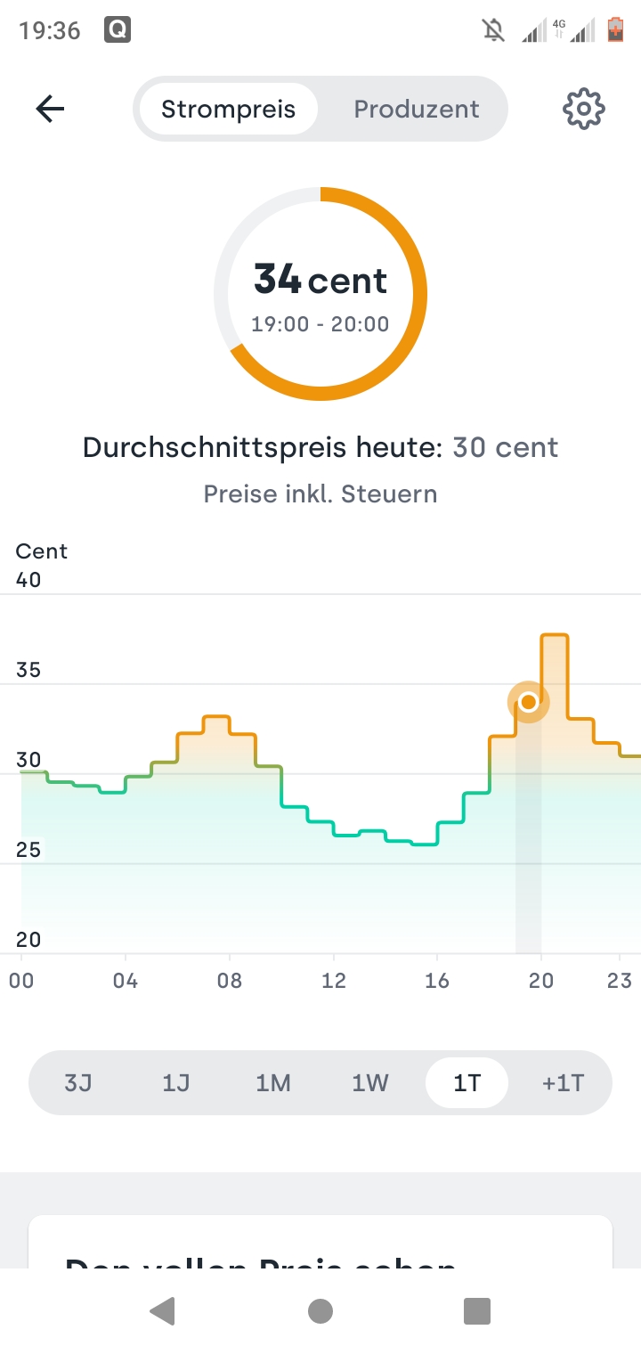

von Mario M. (thelonging)
Ich hab mal die heutigen Strompreise für meine PLZ abgerufen. Sie liegen
zwischen 32 und 42 Cent/kWh. Also müsste der Gesamtwirkungsgrad bei 76
Prozent liegen, damit ich auf den Billigstrom nicht noch drauf zahle.
Das mag an anderen Tagen besser aussehen, aber rechnen wird sich das
nie. Da bleib ich lieber bei meinem Anbieter, wo ich 37 Cent/kWh zahle.

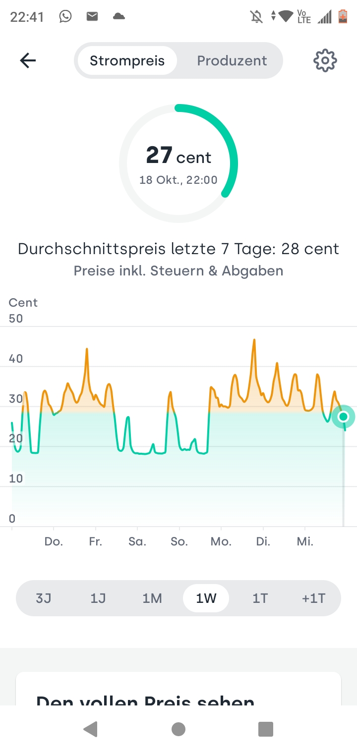

von Klaus (feelfree)
Laurenz M. schrieb:
> Dann zeig mir doch mal die Rechnung. Eigentlich hatte ich ja nach
> Hardware gefragt... Wie will das hier sonst irgendwer berechnen?
Ist das wirklich schwer zu berechnen?
Machen wir halt ein paar Annahmen. Wieviele Zyklen hält so ein Akku?
4000? Also gute 10 Jahre und jeden Tag ein Vollzyklus?
Und wie groß ist die Preisdifferenz zwischen "billigem" und "teurem"
Strom, 5ct/kWh?
Dann speichert der Akku während seiner Lebensdauer
2kWh * 4000 Zyklen = 8.000kWh und spart beim Verbauch 400 Euro,
abzüglich Lade/Entladeverluste. In 10 Jahren wohlgemerkt.
von Laurenz M. (Gast)
Du musst in Bayern wohnen. Hier zwischen 25,2 und 36,9 Cent. Mein
