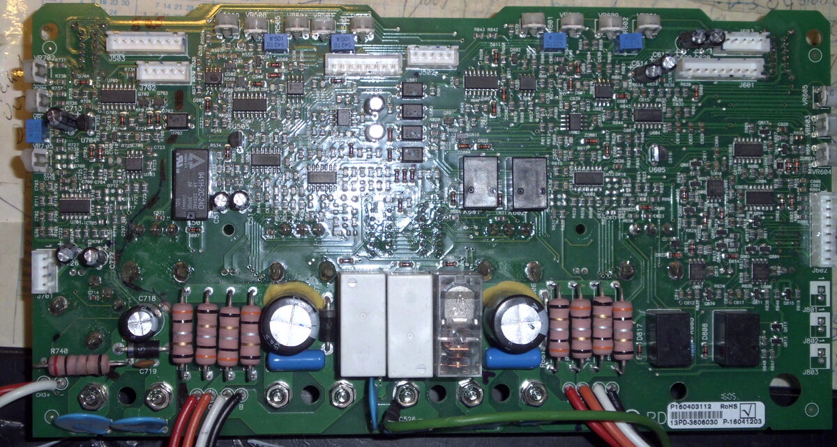

Hallo, ich habe ein Netzteil geschenkt bekommen, Typ qwinstek spd3606. Nur ist dies Teil defekt.Kurz erklärt, warum ich mit der Fehlersuche Probleme habe: 1. keine Unterlagen 2. die Regelplatine ist doppelseitig. ein Verfolgen von Leiterbahnen ist kaum möglich. Und einen Reparateur zu finden, da kommt man sich vor wie Buchbinder Wanninger. qwinstek oder distrelec reparieren solche Geräte, aber nur für die, die eine Mwstnr oder Firmen sind. Hast du keine, gibts keine Reparatur. qwinstek sagt: wende dich an den Verkäufer; Reichelt (eine möglicher Verkäufer) sagt: wende dich an den Hersteller. Frage: kennt jemand einen Reparateur oder eine Firma, die einem da weiter hilft?

Detlef P. schrieb: > 2. die Regelplatine ist doppelseitig. ein Verfolgen von Leiterbahnen ist > kaum möglich. Bild von beiden Seiten machen, Kamera möglichst senkrecht auf die Platine ausgerichtet, störende Zuleitungen entfernt. Ein Bild monochrom rot färben, das andere Bild monochrom grün färben. Eines spiegeln, beide zusammenfügen, mit je 50% Transparenz o.ä. Wirklich schwierig wird das Verfolgen von Leiterbahnen erst, wenn die zu großen Teilen unter irgendwelchen Bauteilen liegen. Das aber dürfte in einem Netzteil eher weniger der Fall sein, sowas ist ja i.d.R. einfacher gehalten.
Und da dies ein drei Kanal Netzteil ist: Man könnte erwägen Vergleichsmessungen zw. dem funktionierden und dem defekten Kanal zu machen. Nur Mal so gedacht...
zu Heinrich K: Ich hab aber keien Mwst-Nr. Denn die will gwinstek, sonst tun die nix. zu Harald K: Was du im 3. Absatz angemerkt hast: DAS ist das Problem.Siehe dazu das Bild1384 der Regelungsplatine. zu Andrew T: Diese Idee hatte ich auch schon.Wobei nur 2 Kanäle identische Funktionen haben. Das größere Problem ist, daß das Hauptnetzteil in Störung geht wenn die Regelung angeschlossen ist, soll heißen: Es geht an und aus = Überlast. Da ist nichts mit sinnvoll messen.
Detlef P. schrieb: > DAS ist das > Problem.Siehe dazu das Bild1384 der Regelungsplatine. Wenn man ein vernünftiges Photo davon macht, ist das die halbe Miete. Diffuses Licht, nicht anblitzen/anleuchten (sonst entstehen die im schlechten Beispiel zu sehenden Reflexionen). Um Parallaxeneffekte zu minimieren, sollte das Bild mit größerem Abstand und längerer Brennweite aufgenommen werden. Und das ganze aus gleichem Abstand mit der Rückseite wiederholen.

Das Bild ist auch nur um zu verdeutlichen, daß das mit dem Verfolgen von Leiterbahnen nicht so einfach ist. Zitat:"Das aber dürfte in einem Netzteil eher weniger der Fall sein, sowas ist ja i.d.R. einfacher gehalten."
