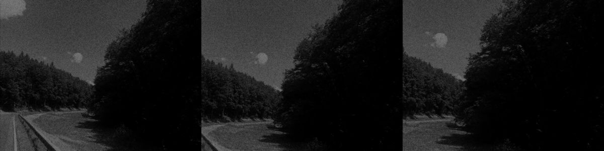

Wer kennt / nutzt eine Software - möglichst Windows - das in der Lage
ist, zwei oder mehr Bilder (ideal wäre eine ganze Folge) zu analysieren
und zu matchen?
Ich möchte Bild aus Videosequenzen, die weitgehend dasselbe zeigen
vermessen, um eine mögliche Verzerrung durch Zoom und Bewegung der
Kamera ausrechnen zu lassen, damit diese virtuell skaliert und entzerrt
vorliegen, damit sie anschließend überlagert werden können. Das Ziel ist
gemeinsam bekannte Bereiche des Bildes zu entrauschen und auch zu
schärfen. Dabei sollen auch Bereiche markiert werden können, die sich
nicht matchen lassen, um sie zu ignorieren und daraus eventuell Objekte
zu isolieren, die eine anderen Bewegung hatten.
Ich habe mich bei verschiedenen Anbietern umgesehen, aber bisher nichts
Taugliches gefunden.
Um ein Beispiel zu nennen, was es können sollte:
Eine Kamera in einem fahrenden Fahrzeug fährt auf eine Landschaft zu,
bei der sich ein Tier von links nach rechts bewegt. Der Wald wird
langsam immer größer, Teile wandern aus dem Bild, der Kern wird aber
immer öfters getroffen. Bei Schrägfahrt hat man eine Reihe überlappender
Bilder. Diese sollen im Nachhinein prozessiert werden, um Tiere zu
identifizieren und sie zu zählen. Da das in der Nacht passieren wird,
sind die Bilder schlecht belichtet und Teile des Bildes dunkel. Sie
müssen also entrauscht werden.

Schau mal bei den Hobbyastronomen. Die nutzen Software um viele
Unscharfe Fotos zu einem scharfen zu addieren.

Das war auch mein erster Gedanke, aber er will noch entzerren.

Entrauschen geht mit ImageJ ganz gut:

Es müssen die Bildgrößen, die sich aus unterschiedlichen Kameraposition
und -abständen ergeben, angepasst werden, bevor entrauscht werden kann.

Wie schon einer erwähnt hat, die Hobbyastronomen haben die passende
Lösung.
Einer der besten Programme ist PixInsight, kostet aber.
https://pixinsight.com
Die Open Source Alternative ist Siril.
https://siril.org

Solange sie sich bewegen, müsste es gehen. Der Bildvergleich liefert für
diese Objekte einen anderen Versatz. Macht das Auge ja auch so.

Das Problem, dass sich zunächst stellt ist, die Bilder erst einmal zur
Deckung zu bringen, d.h den gleichen Bildausschnitt zu überlagern, weil
schon die Kamera bewegt ist und Differenzen auferlegt - sowie auch
Rotation.

Solange das alles flach ist/wäre ist ein Umskalierung und ein Matchen
eigentlich einfach zu machen. Das Problem ist aber eines, das hier noch
nicht diskutiert wurde:
Bei der sich nach vorn bewegenden Kamera wird das Bild nicht einfach
größer. Vielmehr werden Objekte an der Seite von einem anderen Winkel
angeschaut, d.h. man erkennt Strukturen, die zuvor nicht da waren. Daher
muss das matchen an den Kanten passieren, die man zunächst einmal finden
muss.
Es können dahinter nämlich schräg positionierte Objekte zum Vorschein
kommen, die zuvor völlig verborgen waren. Denken wir an Bäume hinter die
man plötzlich sehen kann.
Das ist nicht so trivial! Das wird auch von den Astroprogrammen nicht
geleistet. Da habe ich aber gerade eine Entwicklung in der pipeline.
Weniger für Astronomie, sondern eher Mikroskopie, wo man auch "stereo"
an Objekte heranfährt, um sie zu matchen. Mann muss sich dann auch
vergegenwärtigen, was man mit den Informationen anstellt, weil es ein
3D-Daten-Raum wird. Zur Darstellung und matchen in einem 2D-Bild, muss
man erst einmal wieder irgendwohin projizieren.

Wie gesagt, stellt sich das Problem nicht, weil die Sterne immer aus
demselben Winkel beobachtet werden, jedenfalls binnen eines seriösen
Betrachtungsraums. Da ist eher die Erdbewegung das Problem, die die
Sterne statisch verschmiert und Kreisbögen zeichnet. Selbiges wird durch
Nachführen und matchen der Bildfolgen kompensiert, d.h. die Bilder
werden so verschoben und gedreht, dass die Wackler und Drehbewegungen
rausfallen. Dann kann man durch stacken entrauschen.
Bewegtkamerabildanalyse ist das eine Nummer größer.
