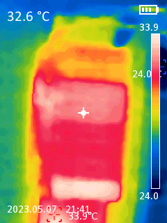

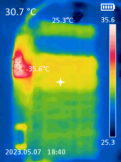

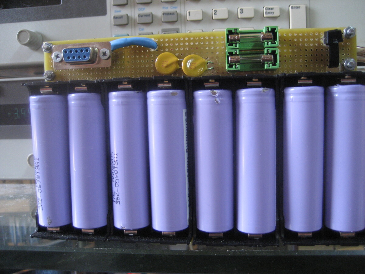

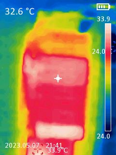

Ich weiss jetzt nicht, was rundmagnete für nen Widerstand haben. Bei z.B. 8mm Durchmesser und 4mm Höhe wird der nicht sonderlich hoch sein. (Jedenfalls weniger wie ne Feder mit 1mmDurchmesser und 10 cm Länge) Aber du könntest ja die zum kontaktieren nehmen. Eine Anschlussfahne draufpunkten und dann nur mehr mit AMP-Flachstecker weiterleiten. Oder jede andere denkbare Art an Steckverbinder, die Flachstecker gibts halt in jedem Baumarkt oder KFZ Laden.
Das obige Wärmebild hatte ich diesem Pack aufgenommen. Die 9-polige Buchse brauche ich zum balanzieren mit einem externen Balanzer.
Uli S. schrieb: > Widerstand haben. Bei z.B. 8mm Durchmesser und 4mm Höhe wird der nicht > sonderlich hoch sein. > Aber du könntest ja die zum kontaktieren nehmen. Eine Anschlussfahne > draufpunkten und dann nur mehr mit AMP-Flachstecker weiterleiten Hast du das JEMALS ausprobiert ? Offenkundig nicht. Magnete sind entweder aus nichtleitendem Ferrit oder schlecht leitendem Neodymgemisch das nur hauchdünn galvanisch vernickelt ist als Korrosionsschutz. Da kann man nichts dranpunkten, und der Flachstecker würde mit dem Nickel wegbrechen. Da helfen auch die 0.02mOhm des Magneten statt den 80mOhm der Batteriefeder nicht weiter..

Schicke Aufnahme, werden die beiden auffälligen Zellen durch die
Sicherungen mit erwärmt oder sind die wirklich auffällig?
Solche Batteriehalter werden für meine Anwendung wahrscheinlich
untauglich sein, weil zu klobig. Ich muss noch irgend einen Halter
konstruieren - oder ich bezahl wen dafür, der mit einem CAD-Programm
fitter ist als ich - wo man alle Zellen eines Blocks in Röhren und zwei
Temperatursensoren einschieben kann und anschließend Kontaktplatten
aufschrauben.
Oder falls man 10er Batteriehalter nehmen würde, dann bräuchte man bei
100 Zellen pro Block 10 Stück pro Block, 130 oder 140 Stück für das
ganze Projekt. Das könnte teuer werden.

Ben B. schrieb: >> Thomas R. > Schicke Aufnahme, werden die beiden auffälligen Zellen durch die > Sicherungen mit erwärmt oder sind die wirklich auffällig? Du bist im Recht. Zunächst habe ich die 5 A-Sicherung gegen einen dicken Draht getauscht, aber der Sicherungshalter hat auch einen Widerstand. Dann habe ich zwei kalte Zellen gegen "Sicherungsnahen" Zellen getauscht und das zeigt daß die Sicherungshalter die Zellen zu sehr erwärmt. Dann habe ich eine andere, verbrauchte Zelle, gegen eine gute Zelle getauscht und da wird die alte Zelle viel wärmer als alle anderen. Das kommt wohl vom erhöhten Innenwiderstand der alten Zelle. Auf dem Wärmebild ist die alte Zelle weiss und ist unten auf dem Wärmebild. Wenn du 1000 Zellen verwenden willst rentiert sich eine Wärmekamera, ich verwendete eine UNI-T UTi712S für 200 €, also nur ein Bruchteil einer Flir-Kamera. Dann könntest due auch Kontaktprobleme erkennen.
