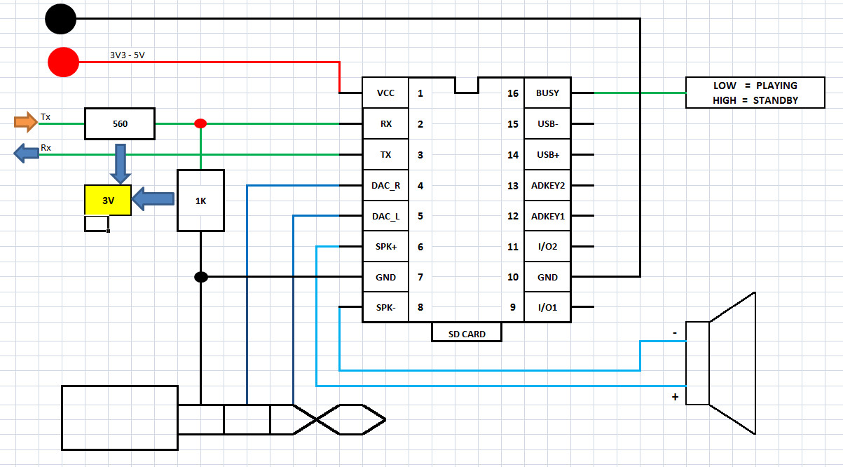

von Falk B. (falk)
https://wiki.dfrobot.com/DFPlayer_Mini_SKU_DFR0299
Das Ding will eine UART SIgnal haben, das 3,3V hat. Also sowas, wie es
aus einem FTDI232 oder ähnlichem kommt. Oder einem Arduino. Der läuft
zwar meist mit 5V, da scheint die Kiste aber zu vertragen.
"NOTE: The order you copy the mp3 into micro SD card will affect the
order mp3 played , which means play(1) function will play the first mp3

Marc V. schrieb:
> Hier:
Excel verwenden um Schaltplan zu zeichnen finde ich Oberklasse...
von Chris (Gast)
Keine Ahnung, was du falsch machst. Ich habe eine zufällige Bibliothek
genommen, die mich ansprach. Dazu irgendein Board vom Chinesen. Die
Beachaltung gemäß Vorgabe. SD Karte gemäß Vorgabe. Funktionierte auf
Anhieb und läuft seit Jahren.
von Marc V. (Firma: Vescomp) (logarithmus)
Armin K. schrieb:
> Marc V. schrieb:
>> Hier:
Noch ein Klugscheißer?
Hier noch einmal, nur für dich.
Du verstehst natürlich sofort um was es da geht?
