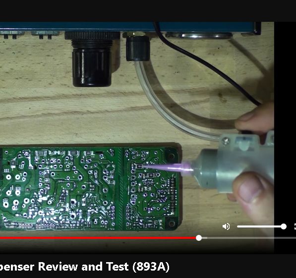

ich suche eine Möglichkeit verschiedene Klebstoffe mit teils  hoher
Viskosität wie zur Zeit z.B. oft Uhu Poly Max fein zu dosieren /
gleichmäßig in dünneren "Würsten" als es so eine Kartusche üblicherweise
ermöglicht, aufzutragen. Handtaster oder Fußpedalsteuerung wären top.
Da kamen mir gleich die Druckluft-Dispenser wie z.B.
https://www.cncest.de/products/ydl-983a-automatic-glue-dispenser-solder-paste-liquid-controller-dropper-professioneller-praziser-klebstoffspender-digitale-steuersystem-220v?variant=41700179869883&currency=EUR&utm_medium=product_sync&utm_source=google&utm_content=sag_organic&utm_campaign=sag_organic&gclid=Cj0KCQjwmN2iBhCrARIsAG_G2i7TVUrUTmUTSTcEu0RpLXNFHJljiJU_xN8IG_2PVL8zXtUoAQCNUcQaAihrEALw_wcB
in den Sinn. Wer hat Erfahrung mit solchen Maschinchen, könnte sich das
eignen?
Danke
Chris

die Druckluftdispenser haben den Vorteil das sie nicht nur drücken,
sondern auch ziehen. Es saugt und bläst der Heinzelmann, ...
Das verhindert das Lötpaste/Kleber nachläuft und ist vielleicht auch
hier beim Montagekleber von Vorteil. Nachteil: braucht Druckluft.

Der TE will ca. 1/2 Kilo (425 g) Uhu mit einem Lötpastenspender
ankleben.
https://piped.video/watch?v=3x6iBW6hoNs&t=9m30s
IMHO skurril bis grotesk, aber wenn er das will, warum bremsen?

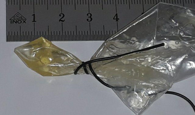

Applikation von Endsieg:
in kleinen Beutel füllen und eine kleine Ecke abschneiden.
Prinzip Spritzbeutel für Sahne.
Geht alternativ auch mit sonstigen pastösen Massen.
Der Draht dient dazu,
das Zeug nicht gleichzeitig auch immer weiter nach oben zu drücken.
Sekundenkleber:
von einem Tropfen (wo auch immer) mit nem Stück Draht, Stecknadel (...)
kleinere Mengen heraus heben und applizieren.
Ein Tropfen aus der Tube ist an der Klebestelle oft viel zuviel.
