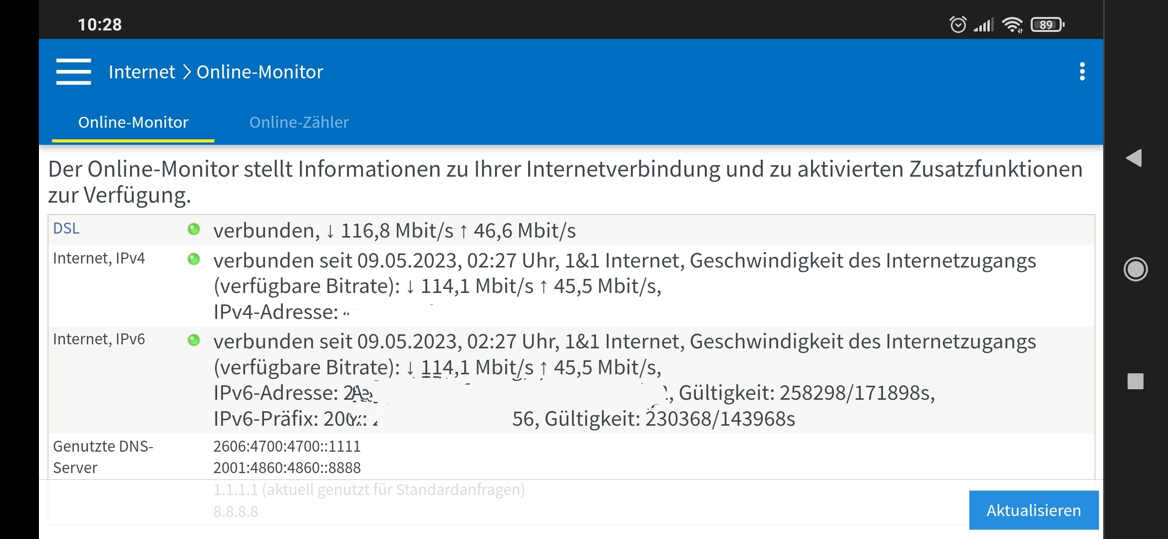

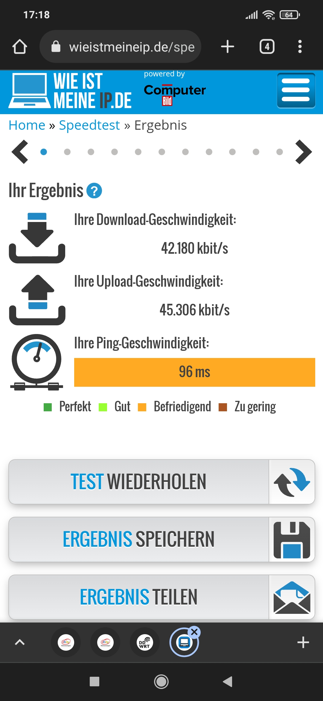

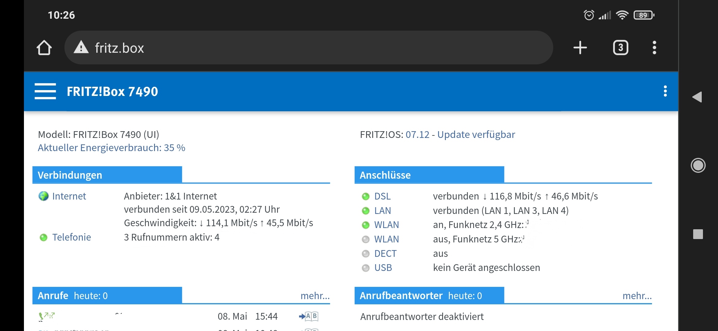

Ich habe kürzlich das Angebot angenommen bei 1und1 kostenlos von 50 auf 100 Mbit/s aufzustocken. In der FRITZ!Box 7490 zeigt es nun irgendwas mit 114 Mbit/s an (vorher 51 Mbit/s) Im Speedtest kommt aber beim Downstream keine Verbesserung zustande, is unverändert 40 Mbit/s. WLAN wird im reinen 2.4 GHz 802.11 g/n Modus betrieben, Keller und Dach sind zusätzlich mit zwei 300 Mbit/s TP-Link Routern verkabelt. Auch hier maximal 40 Mbit/s im Speedtest. Nun hab ich gelesen dass die Nutzdatenrate bei 40 % liegt. Allerdings bezieht sich das doch nur auf WLAN oder nicht? Wenn man nun 300 Mbit/s WLAN Brutto-Datenrate beim TP-Link erreicht, welcher mit Kabel mit der Fritzbox verbunden ist, sollte man doch locker die 114 Mbit/s Nutzdatenrate erhalten, oder? Oder hab ich hier einen Denkfehler und die 40 % Nutzdatenrate bezieht sich auf die DSL Geschwindigkeit? https://avm.de/service/wissensdatenbank/dok/FRITZ-Box-7490/3539_Welche-WLAN-Geschwindigkeiten-konnen-mit-FRITZ-Box-erreicht-werden

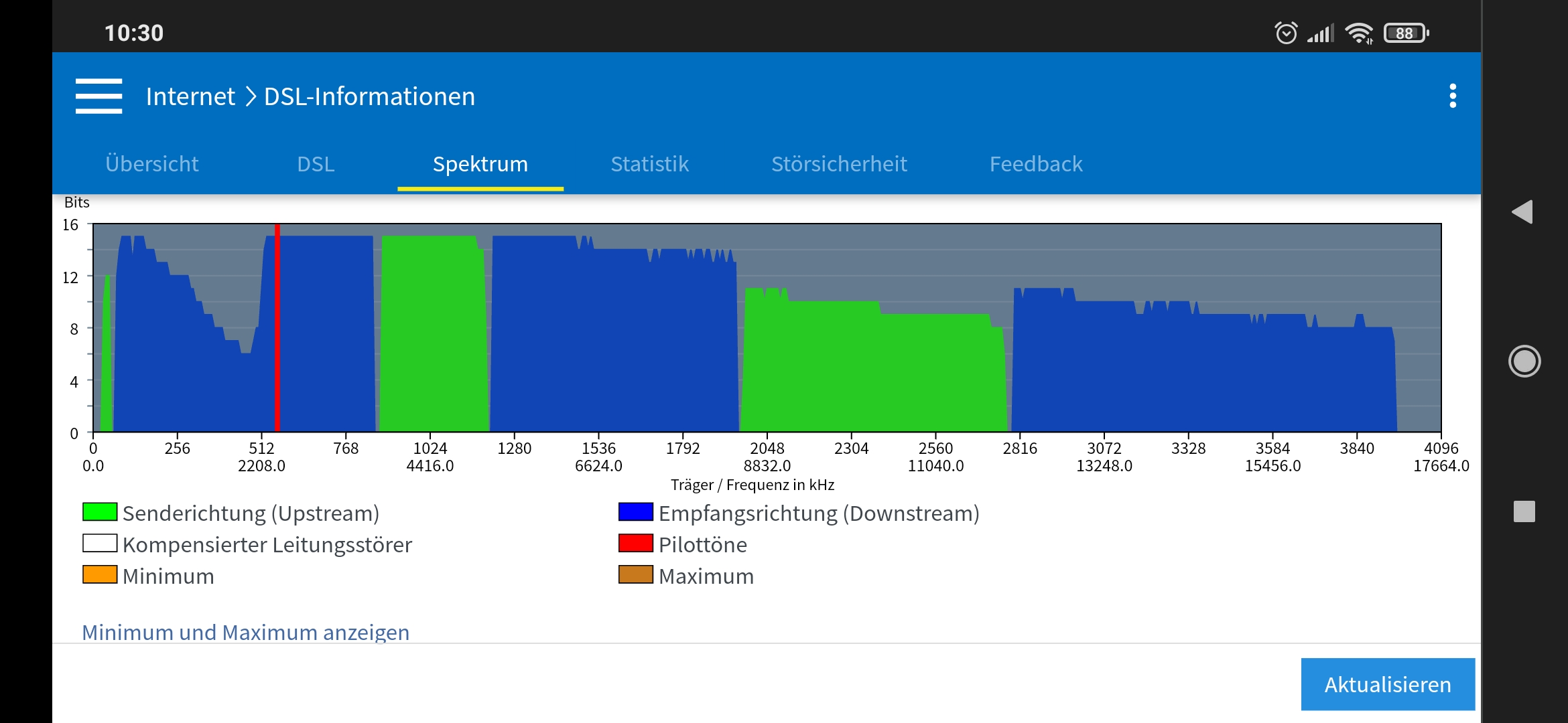

Alexander schrieb: > In der FRITZ!Box 7490 zeigt es nun irgendwas mit 114 Mbit/s an (vorher > 51 Mbit/s) Screenshot der Infoseite der Fritzbox wäre nützlich. Gibt dort mehrere Raten, nämlich was die Leitung kann, und was vom Anbieter eingestellt wurde.

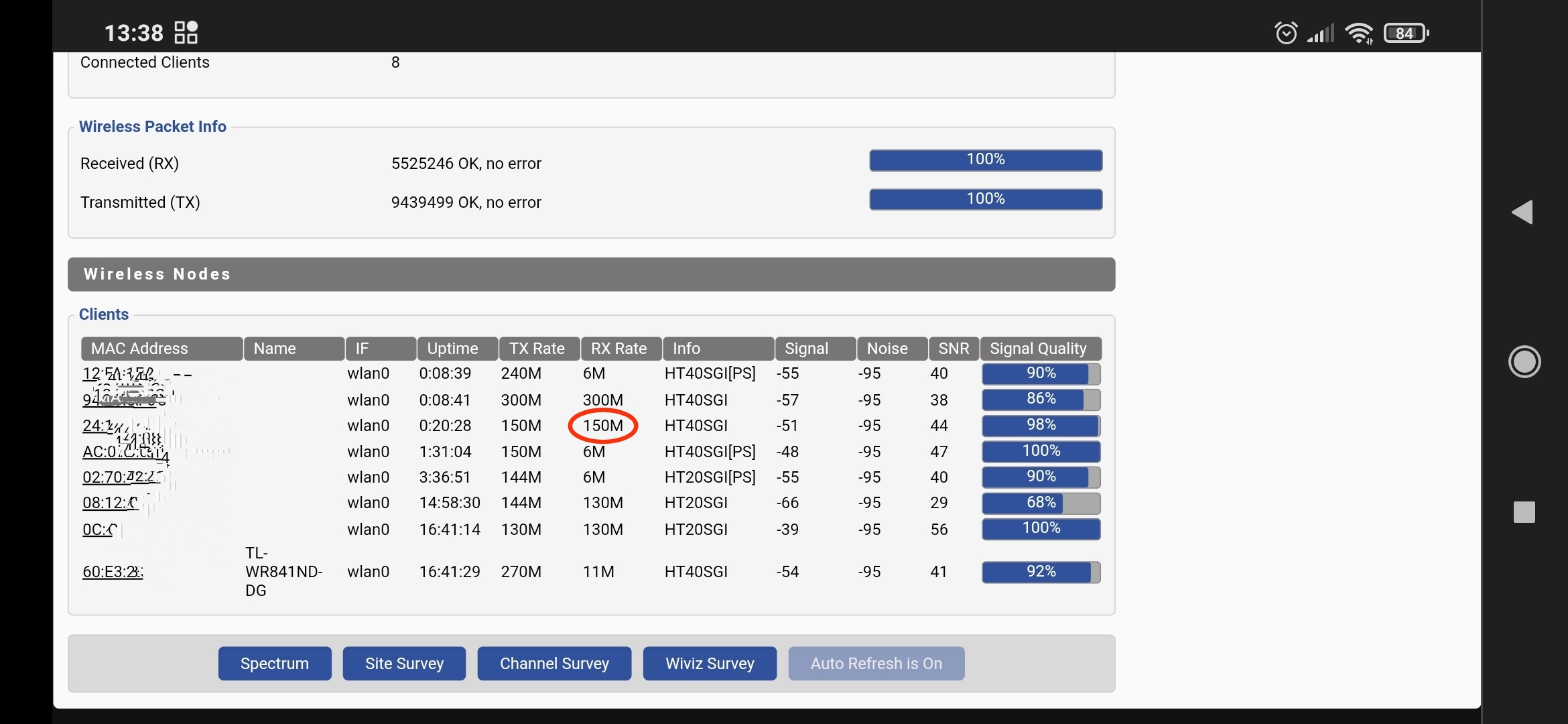

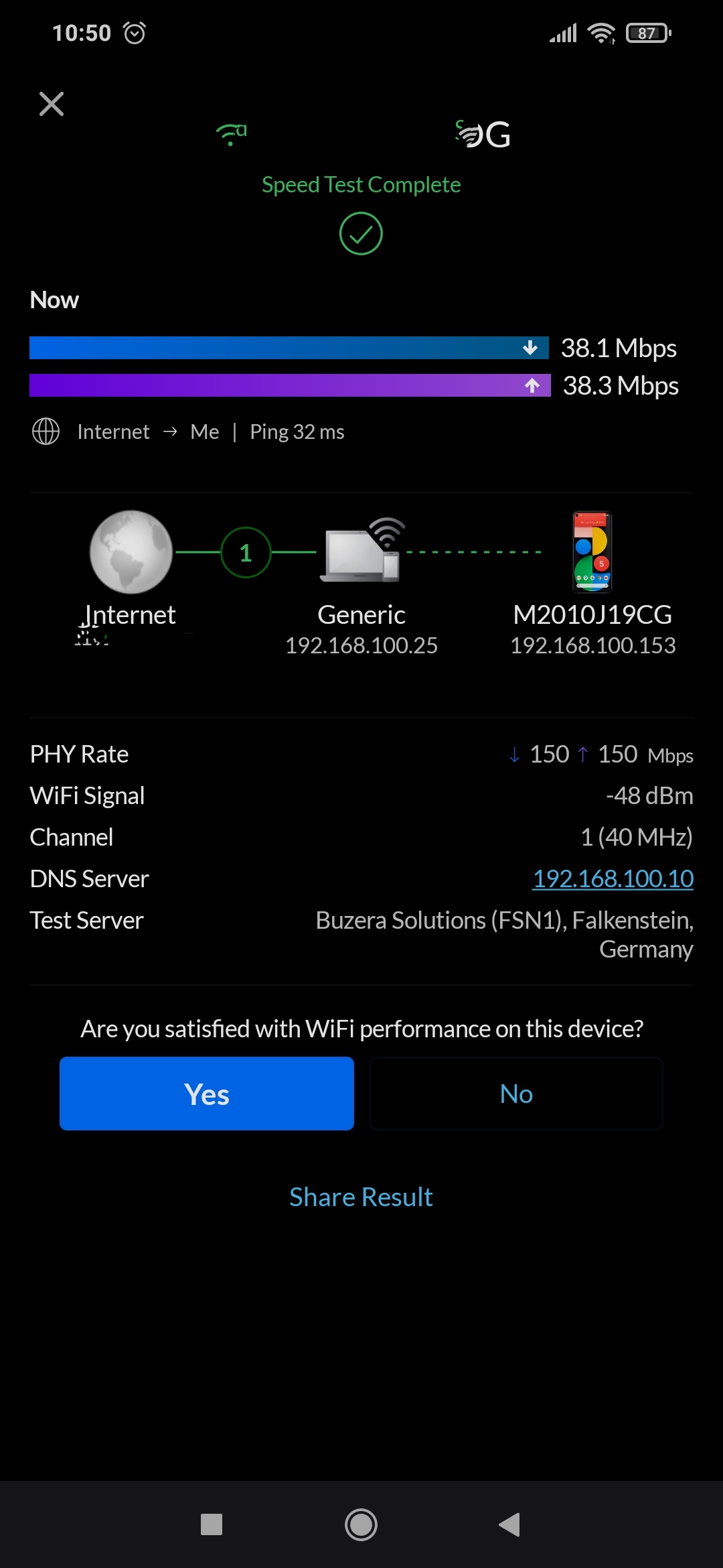

Über LAN erreiche ich 80 Mbit/s im Green mode. Nach der Umstellung sind es 100 Mbit/s wenn ich direkt dran gehe. Hab da allerdings einen 100 Mbit/s Hub dazwischen zum PC. Die beiden TP-Link TL-WR841ND hängen direkt an der FRITZ!Box 7490 mit CAT 7 Kabel, allerdings über WAN. WLAN ist bei 40 Mbit/s Schluss. Handy angeblich mit 150 Mbit/s verbunden. Mich beschleicht der Verdacht es könnte am WAN port liegen. Allerdings erklärt das nicht warum die FRITZ!Box so langsames WLAN hat.

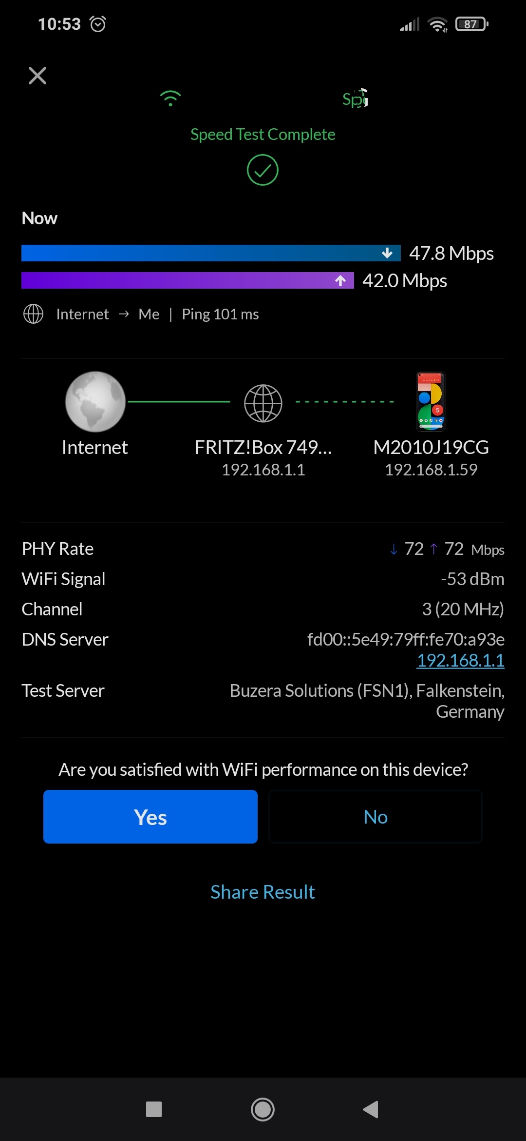

Danke dann weiß ich schon mal wo ich suchen muss. Werde das heut gleich mal testen sobald ich in die Wohnung reinkomme. WiFiman zeigt mir im ersten Screenshot 72 Mbps an mit 20 HT (netto 47,8 Mbps) kommt das ungefähr hin? Heißt bei der FRITZ!Box 7490 ist im 2.4 GHz bei 48 Mbit/s Schluss, oder was sollte da gehen?
Alexander schrieb: > WiFiman zeigt mir im ersten Screenshot 72 Mbps an mit 20 HT (netto 47,8 > Mbps) kommt das ungefähr hin? Effektive 48 Mb/s bei nominell 72 Mb/s ist ein gutes Ergebnis. > Heißt bei der FRITZ!Box 7490 ist im 2.4 > GHz bei 48 Mbit/s Schluss, oder was sollte da gehen? Bei nominellen 150 Mb/s sollte mehr drin sein. Aber obigen Screenshots kann ich nicht entnehmen, mit welchem AP die darin genutzte Verbindung läuft. Und auch Fritz hat eine Seite, in der die Geräte mit ihren Anschluss-Eigenschaften aufgeführt sind.
Bearbeitet durch User
Alexander schrieb: > WiFiman zeigt mir im ersten Screenshot 72 Mbps an mit 20 HT (netto 47,8 > Mbps) kommt das ungefähr hin? Heißt bei der FRITZ!Box 7490 ist im 2.4 > GHz bei 48 Mbit/s Schluss, oder was sollte da gehen? 47,8 MBit/s bei 72 Mbps ist eigentlich schon zu gut. 40-50% der nominellen Datenrate kann man grob bei guten Bedingungen erwarten. Hängt allerdings auch etwas von den Datenpaketen ab. Der Speedtest liefert da evtl. andere (bessere) Ergebnisse als im praktischen Betrieb über WLAN nutzbar.

Der TP-Link TL-WR841ND kann auch nur 40 Mbit/s - das mit den 300 Mbit/s ist wohl nur ein Werbegag. Am WAN Port liegts nicht der macht 80 Mbit/s über Kabel getestet. Selber Client über WLAN zeigt 300 Mbit/s an, macht aber trotzdem nur 40 Mbit/s. https://www.gutefrage.net/frage/tl-wr841n-nur-40mbps https://www.sonntagmorgen.com/tp-link-tl-wr841n-test Nun müsste eigentlich neue Hardware ran um den 100 Mbit/s DSL Anschluss auch nutzen zu können. Also irgendwas das 5 GHz kann. Ging aber die letzten 10 Jahre auch so, also werd ich es so lassen. Die FRITZ!Box 7490 kann ich umstellen.
