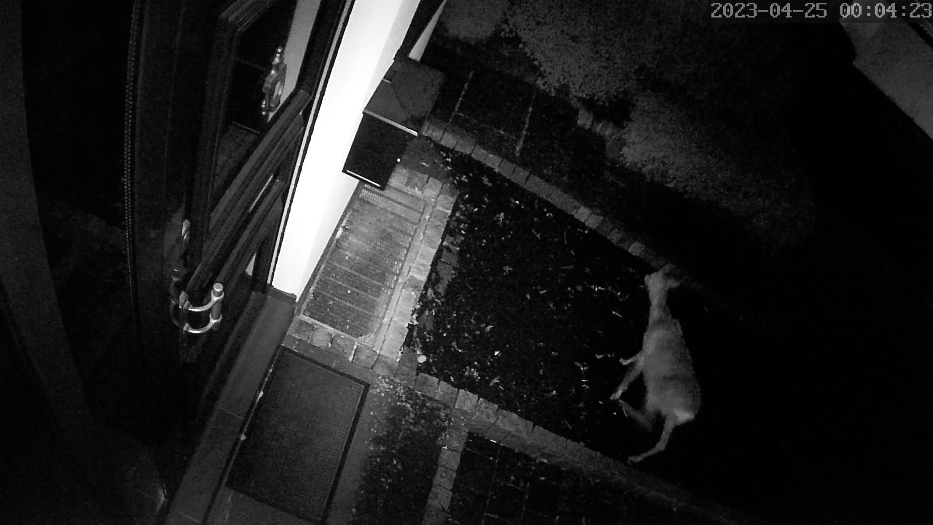

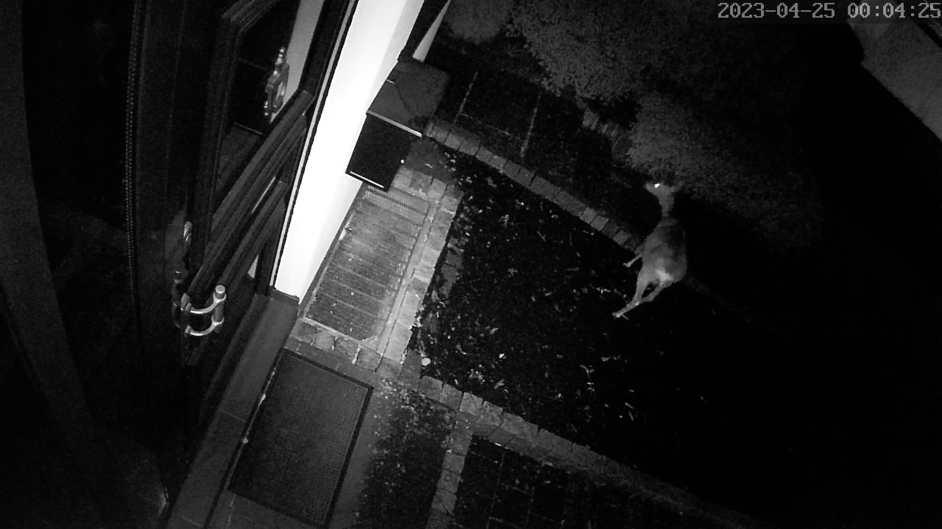

Ich habe meine Kameras, z.B. so eingestellt, daß sie bei
Bewegungserkennung 3 Photos in Serie auf meinem Fritz-NAS ablegen.
Morgens kann ich mir dann die Photos anschauen. Da waren schon einige
Überraschungen dabei.

von Phasenschieber S. (Gast)
Jens K. schrieb:
> Möchtest du uns die Überraschungen nicht auch teilen? ;-)
Gerne, dazu als Beispiel nur zwei Bilder :-)
BTW: Ich hoffe, damit nicht die Rechte von Reh und Marder verletzt zu
haben ;-)
von Jens K. (jensky)
Das Reh ist wirklich eine Überraschung!
Ja, das hat mich sehr überrascht und da die Kamera immer 3 Bilder in
Serie macht und weil es so selten ist, im Anhang noch die beiden anderen
Bilder.
