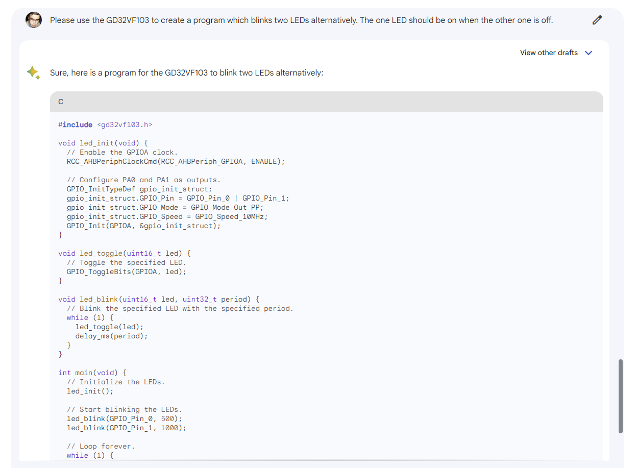

Nach Versuchen mit Achtbittern wollen wir nun auf den GigaDevice GD32VF103 setzen: Ein sehr leistungsfähiger RISCV-Kern, der (Unverdienterweise) noch nicht uneingeschränkt Reichweite hat. Abbildung fünf zeigt, wie Bard auf die Anfrage zur Erzeugung von Code reagiert.
Bildquelle: Autor
Wichtig ist, dass Bard nicht immer funktionierenden Code liefert - Abbildung sechs zeigt beispielsweise ein zwar kompilierbares, aber nicht wirklich vernünftig aufgebautes Programm.

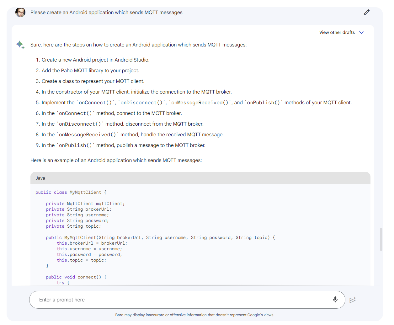

Interessant ist, dass dies nicht immer der Fall ist. Geht es beispielsweise um die Erzeugung eines MQTT-Clients, so lieferte Bard wie in der Abbildung gezeigt durchaus „gangbare“ Resultate.
Bildquelle: Autor.
In Tests des Autors erweist sich Bard bei der Android- und der .net-Desktopentwicklung mal kompetenter, mal weniger kompetent - insbesondere für „Dienst-unerfahrene“ Entwickler ist das System eine Hilfe.
