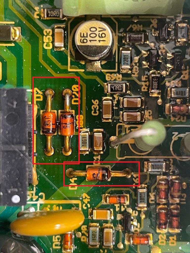

Hallo zusammen, kann mir vieleicht jmd helfen folgende Dioden zu identifizieren? Bin recht ratloss muss ich sagen. Wenn mich jmd erleuchten könnte wäre ich sehr dankbar. Grüße Max
Du wirst sie schon auslöten müssen, so sieht man ja nur einen Teil des Markings.
Okay, das ist ja kein problem. Wie geht es dann weiter? Hat die Zahl schon etwas zu bedeuten oder geht es hier auch nach Farbringen? Bevor ich die Dioden auslöte ersetzte ich erstmal den defekten Wiederstand und messe nochmal. Vielen Dank schon mal für die schnelle Antwort. Grüße Max
Max schrieb: > Hat die Zahl schon etwas zu bedeuten Und der restliche Aufdruck auch. Farbringe hat es keine, bis auf die Kathodenmarkierung.
Max schrieb: > Dioden zu identifizieren? BZX85C75 Z-Dioden, 75V 1.3W https://de.aliexpress.com/i/32850935652.html
Michael B. schrieb: > BZX85C75 Z-Dioden, 75V 1.3W ... oder jede andere Spannung. Nach Zenerdioden sehen die Dinger aber schon aus. Entweder ausbauen und messen oder die Beschriftung entziffern.
Peter K. schrieb: > Hp M. schrieb: >> Beschriftung entziffern > > steht doch deutlich drauf: 75 Würde "42" drauf stehen, dann wäre es das Universalbauteil für alle Fälle.
