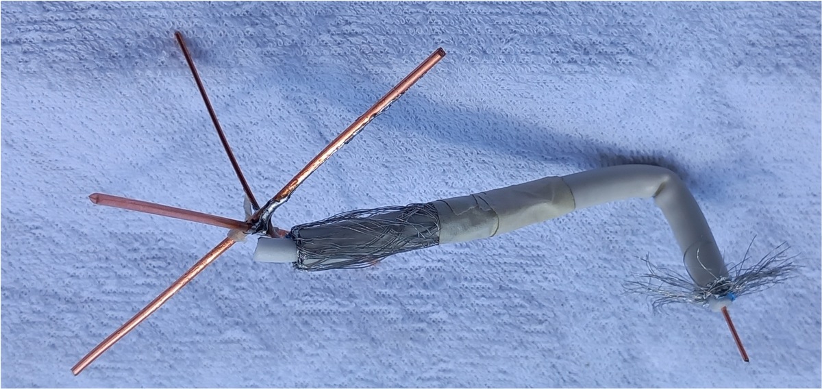

Stecke 75cm Draht in die Antennenbuchse (= lambda/4 bei 100MHz) und nimm ein beliebiges Netzteil. Wenn du nur einen Sender empfängst, ist dein Radio kaputt. Soviele Störer, dass garnichts empfangen wird, gibt es eigentlich nicht. Oder du lebst in einem tiefen Schwarzwaldtal, wo niemals die Sonne hinscheint ;-)
Helmut -. schrieb: > Stecke 75cm Draht in die Antennenbuchse (= lambda/4 bei 100MHz) > und nimm > ein beliebiges Netzteil. Wenn du nur einen Sender empfängst, ist dein > Radio kaputt. Soviele Störer, dass garnichts empfangen wird, gibt es > eigentlich nicht. Oder du lebst in einem tiefen Schwarzwaldtal, wo > niemals die Sonne hinscheint ;-) Haha unglaublich, aber wahr, so sieht meine Berechnung zu einem einfachen Dipol aus: Frequenz Wellenlänge min 88000000 3.406.732.477.273 max 108000000 2.775.856.092.593 6.182.588.569.866 3,09129E+12 3,09129 Meter Durch 0,7728225 Meter Fertig gerechnet, kurz bevor Du gepostet hast. Einfach ein Antennen KOAX auf die Länge aufgeschnitten, die äußeren Schirmungen auf das Kabel zurück gepfriemelt, die Innenader noch leicht grade gezogen. Fertig ist die potenzialfreie Testantenne. Wenn ich die Masse noch an die Heizungsleitung anschließe bekomme ich auch weit entferne Sender, zwar mit rauschen, doch jetzt kann das Radio die Sender sauber (mit Akku) trennen und empfangen. Lokale Sender alle Top Qualität. Sobald das Netzteil mit dran ist nur noch ein Sender. Aber egal, ist ja nur Testbetrieb. Ich darf halt bei Akku über 230V laden kein Radio hören. Wenn ich das überhaupt brauche, jetzt kommt der Sommer :-)

Brauchst doch "nur" die Betriebsspannung ordentlich filtern. Als Antenne reicht der lambda/viertel Stab völlig aus.

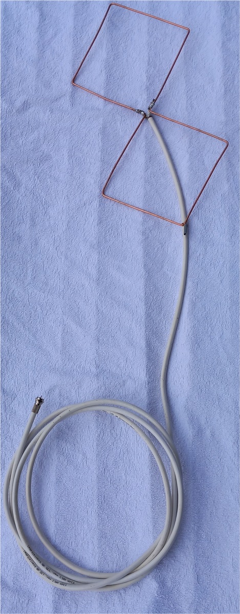

schade dass es DVB-T nicht mehr gibt. Meine selbst gebaute DVB-T Antenne hatte lange Jahre gute Dienste geleistet.
Rainer D. schrieb: > Du musst erstmal definieren was Du überhaupt willst. Erst geht es um ein > repariertes Radio im Gartenhaus, dann um ein fahrendes Auto, dann um > VHF, UHF und TV Kanäle, auf mal kommt DVB-T dazu (was es in D schon > nicht mehr gibt)....... > So langsam driftets ab ins Absurde! Was ich will ist die Frequenz eingestellt, für einen Sender, darin sind die Frequenzen eines Frequenzband UKW FM, der Rest wird einfach ausgefiltert. Habe ich aber oben ^^ schon mal geschrieben. Das ganze passiv als Antenne, nur mit Kupfer und mit DI Ilektrikum oder wie das Gegensatzzteil noch mal "Up SIDE DOWN" ;-)
Elektrofan schrieb: > schade dass es DVB-T nicht mehr gibt. Meine selbst gebaute DVB-T > Antenne > hatte lange Jahre gute Dienste geleistet. Die würde auch bei DVB-T2 noch funktionieren.

H. H. schrieb: > Die würde auch bei DVB-T2 noch funktionieren. In der Werbung wird einem ja suggeriert, das DVB-T2 natürlich nur mit einer neuen DVB-T2 Antenne funktioniert. Und wenn demnächst DVB-T3 rauskommt, werden sicherlich auch DVB-3 Antennen angeboten. :-)

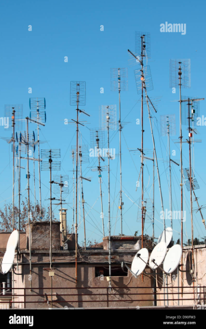

Ich denke, dass solche extrem aufwändigen Antennen vielleicht in den 70er Jahren spannend waren, aber heute tut sich das kaum noch jemand an. Wenn du da wirklich ernsthaft Lust drauf hast, dann mache eine Ausbildung zum Amateurfunker, da lernst du alles relevante. Ich höre mir derweil das gewünschte Radioprogramm als Internet Stream an und nutze das gesparte Geld, um mit meiner Frau aus zu gehen.
Oh mein Gott... Da wirft einer einen Haufen Müll ins Forum und hofft jemanden zu finden, der selbigen sortiert und aufräumt.
Stefan F. schrieb: > Ich denke, dass solche extrem aufwändigen Antennen vielleicht in den > 70er Jahren spannend waren, aber heute tut sich das kaum noch jemand an. > Wenn du da wirklich ernsthaft Lust drauf hast, dann mache eine > Ausbildung zum Amateurfunker, da lernst du alles relevante. > > Ich höre mir derweil das gewünschte Radioprogramm als Internet Stream an > und nutze das gesparte Geld, um mit meiner Frau aus zu gehen. Amateurfunker Lizenz ist vielleicht noch ein Ziel, doch erst mal Empfangen verstehen ;-) Noch habe ich kein Geld ausgegeben, und bin nur am Planen. Klar kenne auch ich alte Antennenanlagen, doch hätte ja sein können das es für 2023 noch einen kleinen Trick für UKW geben würde. Vielleicht noch speziell für Autoradios. Aber die einfachste Lösung für UKW ist wohl 75cm.

Elektrofan schrieb: > Aber die einfachste Lösung für UKW ist wohl 75cm. Als GP auf Dach, wenn nötig noch VV, sollte alles paletti sein.
