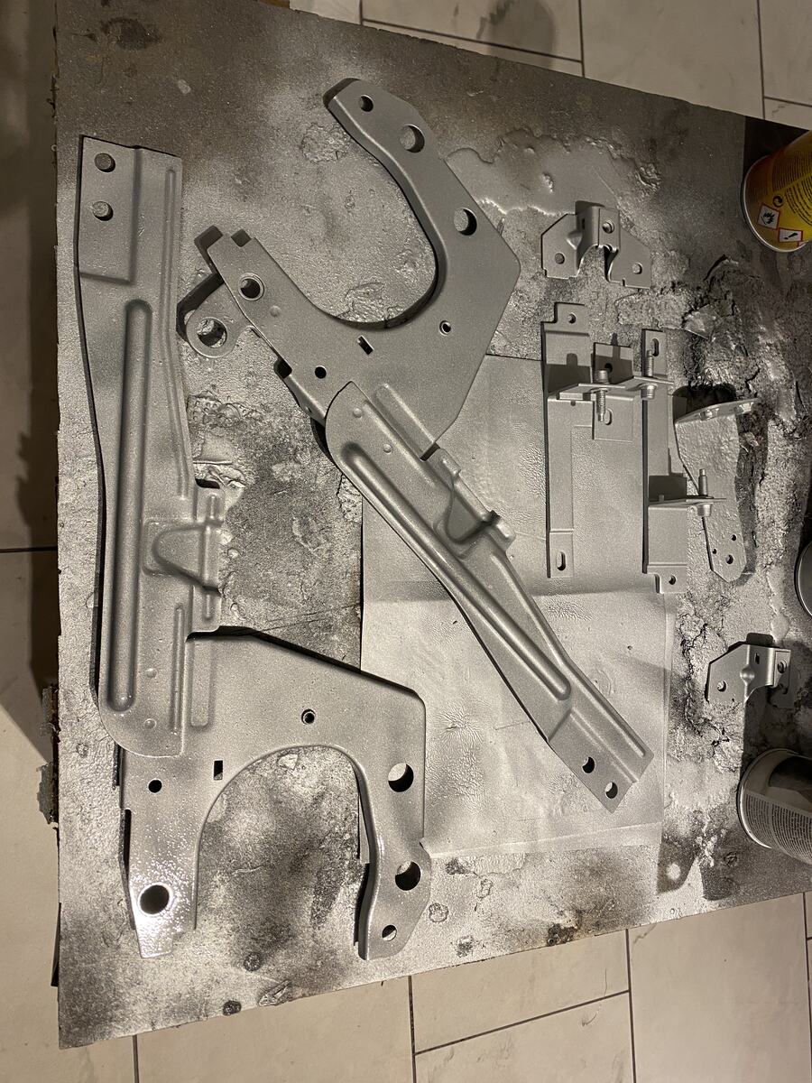

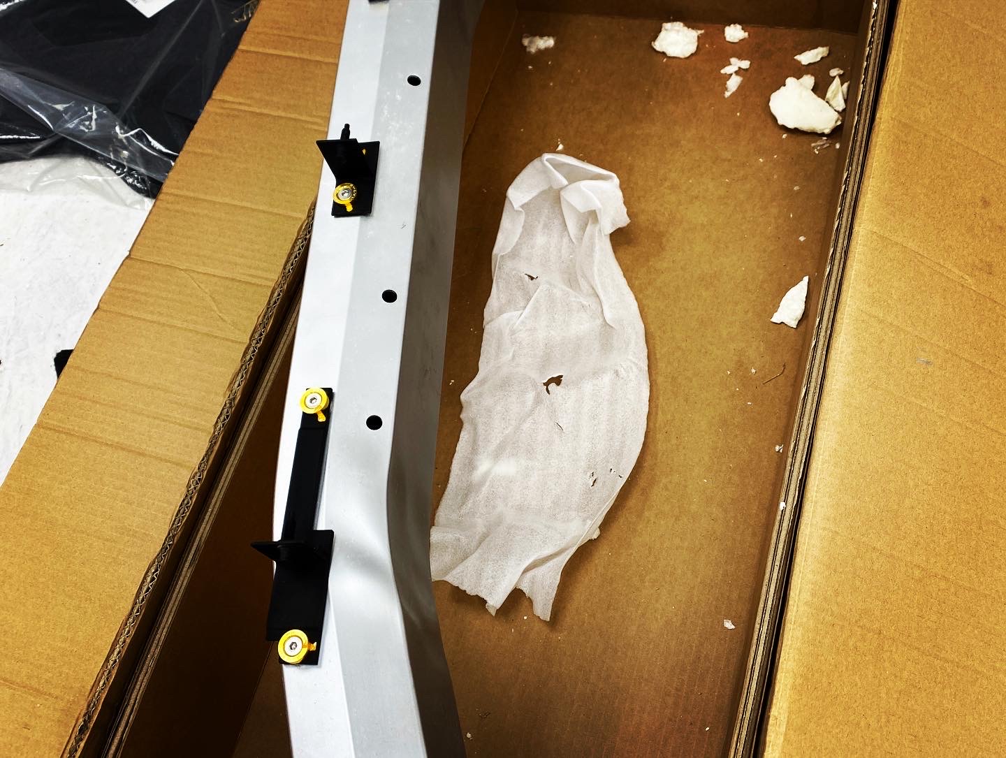

von Philipp G. (geiserp01)
Kann nicht mehr editieren, hier ein paar Bilder.
na also
von C. D. (derschmied)
Philipp G. schrieb:
> na also
Das skurrile Foto hab ich nicht gemeint...
Gruß, DerSchmied
