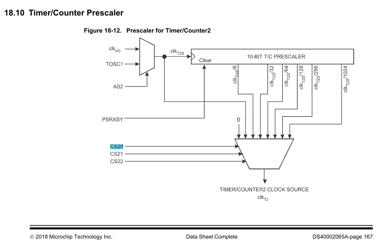

Ich dachte, das Geräusch kommt vom PWM, deshalb habe ich den Timer 2
hochgesetzt (im Code auskommentiert), da dieser laut Datenblatt für Pin
11 zuständig ist.
Jedoch ändert sich das Geräusch nicht.

Ich verwende nun Pin 11 am Gate mit dem aus dem Link beschriebenen
Sketch:
  pinMode(11, OUTPUT);
  TCCR2A = _BV(COM2A1) | _BV(COM2B1) | _BV(WGM21) | _BV(WGM20);
  TCCR2B = _BV(CS22);
  OCR2A = 180;
  OCR2B = 50;
Jetzt hat eine Änderung im Skript wenigstens eine Änderung des Geräuschs
zur Folge. In dem Artikel steht, dass die Änderung eine Ausgangfrequenz
von 976.5625Hz zur Folge hat. Ich tue mich allerdings schwer damit, dies
nachzuvollziehen. Ich möchte die PWM-Frequenz gern oberhalb von 20 kHz
haben, damit man sie nicht mehr hört.
Welche Parameter muss ich hierfür wählen? Ich nehme auch gern eine
Doku-Seite und lese mich ein.
Danke im Voraus für die Unterstützung.
PS: Dioden werden noch eingefügt, danke auch hierfür für den Hinweis:)
von Arduino F. (Firma: Gast) (arduinof)
Das Datenblatt deines µC, das ist die exakteste verfügbare Doku!
Es liegt öffentlich aus.
Tipp:
Wenn man einen Timer komplett neu parametrisieren will, macht es Sinn
diesen erst zu stoppen.
Unter Arduino ist das der Fall.
TCCR2A = 0;
TCCR2B = 0;
// hier neu einrichten.

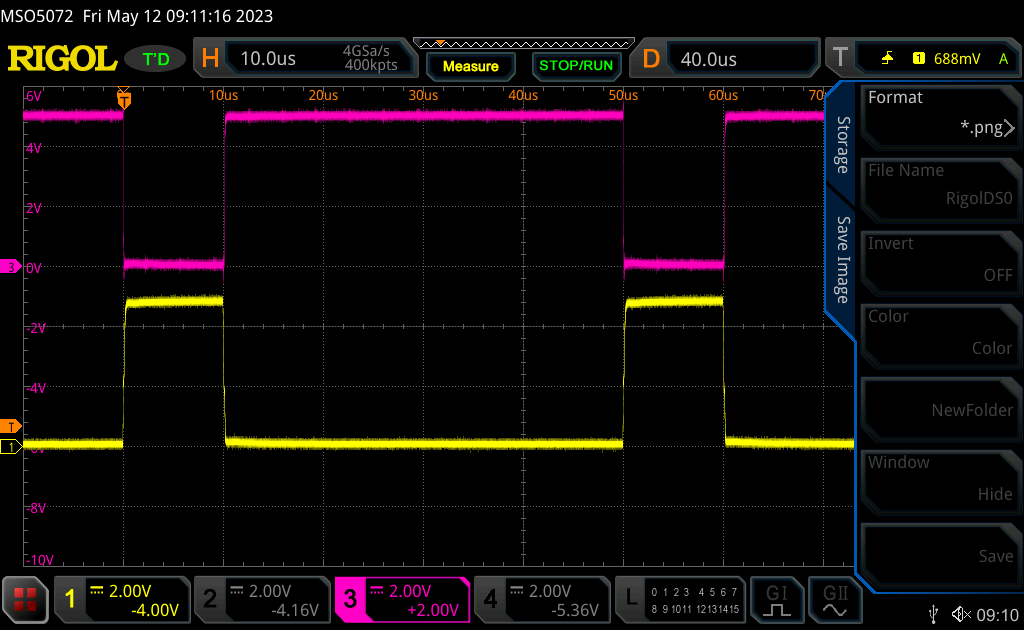

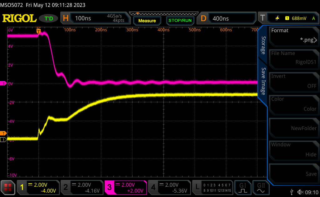

von Mi N. (msx)
Nils S. schrieb:
> Kannst du deine Aussage begründen?
FET IRLZ34 mit 33 Ohm Lastwiderstand und vor dem Gate 10 Ohm.
Ansteuerung ATmega328P Pin PB2.
Die 1. Kurve zeigt eine ganze Periode bei 20 kHz mit 20% Tastverhältnis,
die 2. die Spannungen an Gate und an Drain mit höherer Auflösung.
Der Umschaltvorgang ist nach ca. 100 ns erledigt, wobei das 70 ns
Plateau am Gate durch die Millerkapazität entsteht.
Jetzt schreibt hier ein "Vogel", der nicht weiß, ob er nun Steve oder
Stefan heißt, von Umschaltverlusten. Wo sind die denn? Bei induktiver
Last entstehen für den MOSFET keine sonderlichen Verluste.
Der ATmega328-Pin liefert ca. 90 mA Kurzschlussstrom. Das ist aber kein
statischer Gleichstrom, sondern eine kurze Stromspitze, wie sie auch
beim Treiben kapazitiver Leitungen entsteht. Wem das Inkontinenz
bereitet, der kann gerne 100 Ohm in Reihe zum Gate legen, wodurch sich
die Umschaltzeit ein wenig aber nicht dramatisch verlängert.
Da ist noch nicht einmal bekannt, welchen Motor der TO verwendet, schon
wird aufgeworfen, er müsse womöglich einen anderen verwenden. So ein
Blödsinn!
Vermutlich wird der TO bei 5 V Versorgung einen Motor mit kleiner
Leistung einsetzen. Da würde sich ein AO3400 MOSFET anbieten, der auch
einige Ampère niederohmig schalten kann.

Was CS20 nun macht, ist mir nicht klar, jedenfalls zieht der Motor mit
dem Skript nun 0,4 A und weder MOSFET, noch Motor werden heiß.
Weil du das Datenblatt ignorierst.
Dabei wäre es so einfach...

Und im Datenblatt kann man ganz einfach nach "CS20" suchen.

Der "Nachwuchs" muss u.A. als erstes lernen Datenblätter zu lesen und zu
verstehen.
Ein Fenster für die Arbeit, eins für das Datenblatt und das andere für
die Sprachreferenz.
So ist das Leben, als "Nachwuchs", wer das nicht möchte kann kein
"Nachwuchs" sein. Wird nie verstehen was er/sie/es da tut.
Für ewig im Nebel stochern und Programme ohne Sinn und Verstand
schreiben.
Hier wird fast jeder wissen, was CS2 in etwa bedeutet, aber um die
exakte Bedeutung/Wirkung zu erfahren, wird auch wieder fast jeder ins
Datenblatt schauen müssen.
