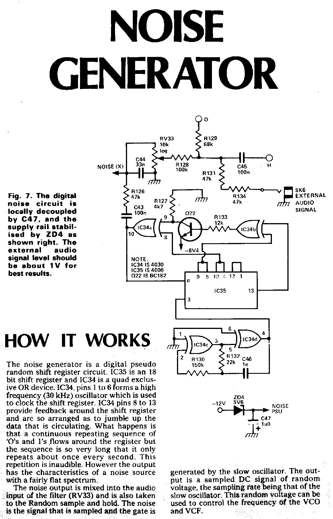

Die einfachste Variante ist ein rückgekoppeltes Schieberegister
https://de.wikipedia.org/wiki/Linear_r%C3%BCckgekoppeltes_Schieberegister
Wenn du magst, dann klopfe ich dir das heute Abend mal für einen
ATTINY13 zusammen. Eventuell reicht die Leistung schon, um einen
Lautsprecher zwischen 2 Ausgängen anzuschließen. Dann reicht eine
Spannungsquelle (3-5V), der Tiny und der Lautsprecher.

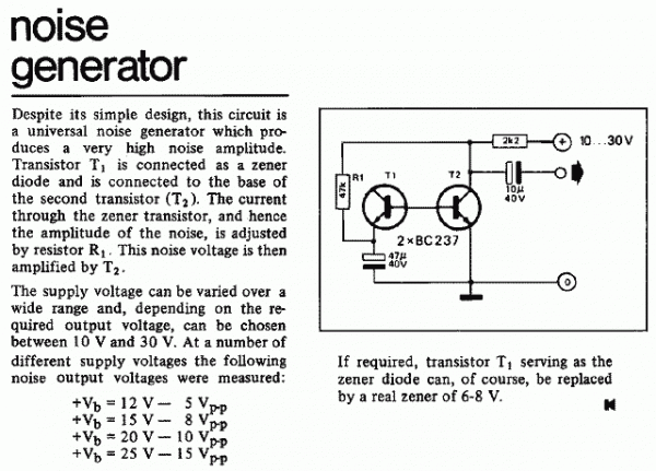

Wie geschrieben, Stromquelle, Widerstand, Germaniumtransistor oder nur
eine  Strecke dessen, Z- Diode geht auch gut.
Verstärker dahinter, und mit dem Klangsteller "heller" oder "dunkler"
stellen.

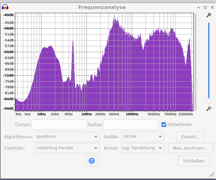

von Ingo W. (uebrig) Benutzerseite
Steve van de Grens schrieb:
> Für den Firefox gibt es Plugins, mit denen man Youtube Videos
> herunterladen kann. manche davon unterstützen sogar das Extrahieren der
> Tonspur.
Um Rauschen zu beschaffen, braucht man kein Internet, das erzeugt
Audacity ganz nach Wunsch (Anhang), der TO wünscht sich aber eine
ausdauernde und stromsparende Lösung. Für einen MP3-Player lade ich das
auch gern als mp3 hoch. Muss dann im Wiederholmodus abgespielt werden.
Aber der Vorschlag mit dem Tiny dürfte nicht mehr Energie verbrauchen,
als der LM386 schon an Ruhestrom.

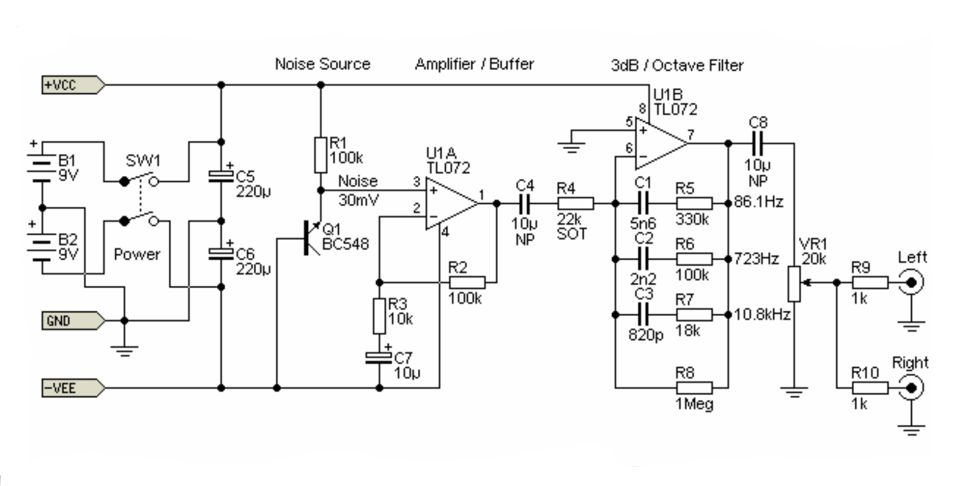

von Michael M. (Firma: Autotronic) (michael_metzer)
Mit dem nachgeschalteten Filter kannst du dir das Rauschen von Rosa bis
weiß selber einstellen (z.B. mit DIP-Schalter).
Anbei nochmal eine Schaltung dafür mit Standard CMOS. Macht White Noise
und ist normalerweise für einen alten Synthesizer gedacht. Du kannst
also den Einspeisepunkt für ext. Audio usw. weglassen.
Auch wenn es hier vielleicht erstmal auch eine analoge Variante
hinausläuft, hier noch, wie versprochen, die "Billigvariante":
Ein 32-Bit-LFSR in Software, das letzte Bit wird gleichzeitig an 5
Portpins des Tiny13 (vor einiger Zeit der Billigste) ausgegeben. Es
werden keine Interrupts, kein Stack genutzt, also läuft das so auf einem
beliebigen AVR.
Der läuft mit Werks-Fuseeinstellungen, also 1MHz, eine Runde dauert 11
Befehle, sollte also knapp 100 000 Runden je Sekunde schaffen.
Hab an einen Ausgang eine 8 Ohm Minibox
https://www.pollin.de/p/lautsprecherbox-mit-2-mini-lautsprechern-10-w-641077
über einen 33µF Elko angeschlossen, "Zimmerlautstärke" und 18mA
Stromaufnahme bei 5V. Parallelschalten weiterer Ausgänge (die je für so
eine  niederohmige Last nicht ausgelegt sind) erhöht wie zu erwarten die
Lautstärke, die Stromaufnahme geht dabei auf 30mA hoch. Eine
Brückenschaltung, wie in http://elm-chan.org/works/sd8p/rc/sd8p_oc.png
hab ich daher nicht mehr verfolgt. Bei einer Betriebsspannung von 3V
dürfte die Stromaufnahme noch geringer sein.
Wie sich das ganze vor dem Lautsprecher anhört und das Spektrum (worauf
der Lautsprecher natürlich auch einen Einfluss hat) hab ich auch mal
angehängt.

Michael M. schrieb:
Diese Schaltung ist simpel und gut, und bietet noch die Möglichkeit der
Filterung. Ich hatte mit mal zu einer ähnlichen Schaltung notiert:
'Funktioniert nicht mit einer 9V-Batterie, weil dann die E-B-Strecke
nicht ins Rauschen kommt'. Z-Dioden rauschen auch.
Die Qualität des Rauschens muß ja für diesen Zweck nicht meßtechnischen
Anforderungen genügen. Evtl. reicht auch ein (vereinfachter)
Kuhschwanzgegler um den 'Klang' so anzupassen, daß der Tinnitus
verschwindet.
Ein Handy oder gar einen PC mit gespeicherten Files würde ich nicht die
ganze Nacht laufen lassen. Ich würde mir eine Schaltung ähnlich wie oben
basteln, mit LM386, alles in eine Box mit Lautstärkepoti und kleinem
Lautsprecher und fertig!

von Mario M. (thelonging)
E34 L. schrieb:
> Nur wo bekomme ich das Rauschen her?
Siehe Anhang...

Wird niemand als Trollfrage sehen.
Rauschgeneratoren gab es schon vor einigen Dekaden in der Elektor oder
Elrad 🤔
Soweit ich mich erinnern kann, wurde das Halbleiterrauschen eines
Transistors dann einfach verstärkt 🤔
Kommt komplett ohne digitalen Kram aus und braucht nur ne Hand voll
Hühnerfutter.

von T.U.Darmstadt (Gast)
Einfachster Rauschgenerator wäre ein rückgekoppeltes Schieberegister mit
einigen XORs und einem Leistungsverstärker an einem Laustsprecher.
guck mal hier, etwa der siebte Beitrag ganz oben:
Beitrag "Re: Gerät bauen, welches Rauschen produziert (kein Scherz)"
guck mal hier, etwa der zehnte Beitrag hier, ganz oben:
