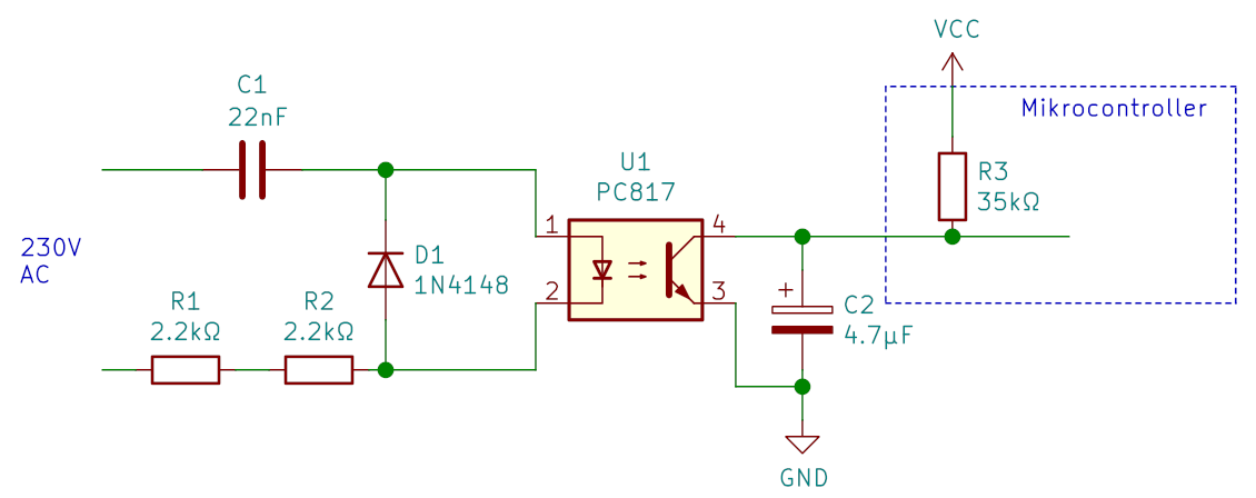

Hallo!
Ich habe diese Optokoppler Schaltung gefunden:
http://stefanfrings.de/optokoppler_230v/index.html
Dazu habe ich zwei Fragen:
Welche Funktion hat die zweite Diode? Soll sie die hohe Spannung in
Sperrrichtung vermeiden?
Die LED im Optokoppler wird mit sehr wenig Strom betrieben. Im
Datenblatt des Bauteils steht was von 50mA.
"Kommerzielle" Module wie dieses hier:
https://funduinoshop.com/bauelemente/taster-und-schalter/optokoppler/220v-optokoppler-ttl-ac-220v-isolation-modul-scm-test-board
Verwenden scheinbar einen großen Lastwiderstand um die LED zu treiben.
Hat das irgendwelche Vorteile?

von Luca E. (derlucae98)
Ja, die Diode im Optokoppler hält nur 6V in Sperrrichtung aus.
Als absolutes Maximum! Ab 50mA kann die LED geschädigt werden.
Entscheidend ist der Übertragungsfaktor CTR. Das was an Strom reinkommt,
kommt multipliziert mit dem CTR wieder raus.
von Michael M. (Firma: Autotronic) (michael_metzer)
Und sie sorgt dafür, dass der Kondensator sich wieder entladen kann.
Sonst blitzt die LED nur einmal kurz auf und der Kondensator ist dann
schon randvoll. 🍹

von Michael B. (laberkopp)
A. B. schrieb:
> Soll sie die hohe Spannung in Sperrrichtung vermeiden?
Ja.
Wenn Strom durch nur die Leuchtdiode nur 'vorwärts' durch den
Kondensator fliessen könnte, würde der sich aufladen und das wars dann,
kein weiterer Strom mehr.
Besser sind Wechselstromoptokoppler PC814, spart die Diode.
Als ABSOLUTES MAXIMUM.
Du fährst mit deinem Auto auch mit 200km/h durch die Stadt ?
Stefan verwendet den Kondensator als Strombegrenzung, 22nF macht bei
50Hz 1.5mA, und auf Lastseite 5V/(ungewöhnliche)35k macht 150uA, das
reicht sogar noch bei einer CTR von 10%.
Die 2x2k2 sind die Strombegrenzung wenn man zufällig im Spannungsmaximum
den Stecker reinsteckt, auf 52mA.

von Axel S. (a-za-z0-9)
Als absolutes Maximum. Betreibst du Bauteile immer am Maximum?
Zum einen ist das kein "Lastwiderstand", sondern der Vorwiderstand der
LED. Und mit "groß" meinst du wohl die Bauform? Alle anderen außer dir
nennen einen Widerstand dann "groß", wenn er einen großen
Widerstandswert hat.
Nein. Eigentlich nur Nachteile. Der Widerstand muß so eine große Bauform
haben, weil in ihm viel Leistung in Wärme umgesetzt wird. Und eine
kleinere Bauform hält auch die 325V Spitzenspannung nicht aus.
Stefan verwendet statt eines Widerstands zur Strombegrenzung einen
Kondensator von 22nF. Das klappt offensichtlich nur für Wechselspannung
und auch nur in einem bestimmten Frequenzbereich.
Aber auch der Kondensator muß die nötige Spannungsfestigkeit mitbringen.
In diesem Fall mit etwas Sicherheitsaufschlag mindestens 630V. Wenn du
jetzt mal in einen Katalog schaust, wirst du merken daß 22nF/630V auch
nicht kleiner sind (eher größer) als der Widerstand auf dem Bild.
Immerhin wird der Kondensator nicht warm.
von Monk (roehrmond)
Sie sind auch gegen Störungen im Netz wichtig, deren Frequenz viel höher
als 50 Hz ist, weil der Kondensator davon mehr Strom fließen lässt.
Axel S. schrieb:
>> Hat das (großer Widerstand statt Kondensator) irgendwelche Vorteile?
Ich habe noch ein Argument für die Variante mit Widerstand: Sie reagiert
weniger empfindlich auf Überspannung und ist unter Umständen sogar
billiger, als ein geeigneter Kondensator.
Nachteil: Dessen Verlustwärme bekommt man nicht geschenkt, Strom ist
teuer geworden.
von Gerald K. (geku)
Ich würde als Diode in Gegenrichtung statt 1N4148 eine rote Leuchtdiode
verwenden. Dann sieht man das die Netzspannung angeschaltet ist.
Man könnte statt der Diode auch einen zweiten Optokoppler verwenden und
den Ausgang parallel schalten dann hätte man:
- eine besser Glättung des Ausgangssignals
- höhere Betriebssicherheit durch Redundanz der Optokoppler

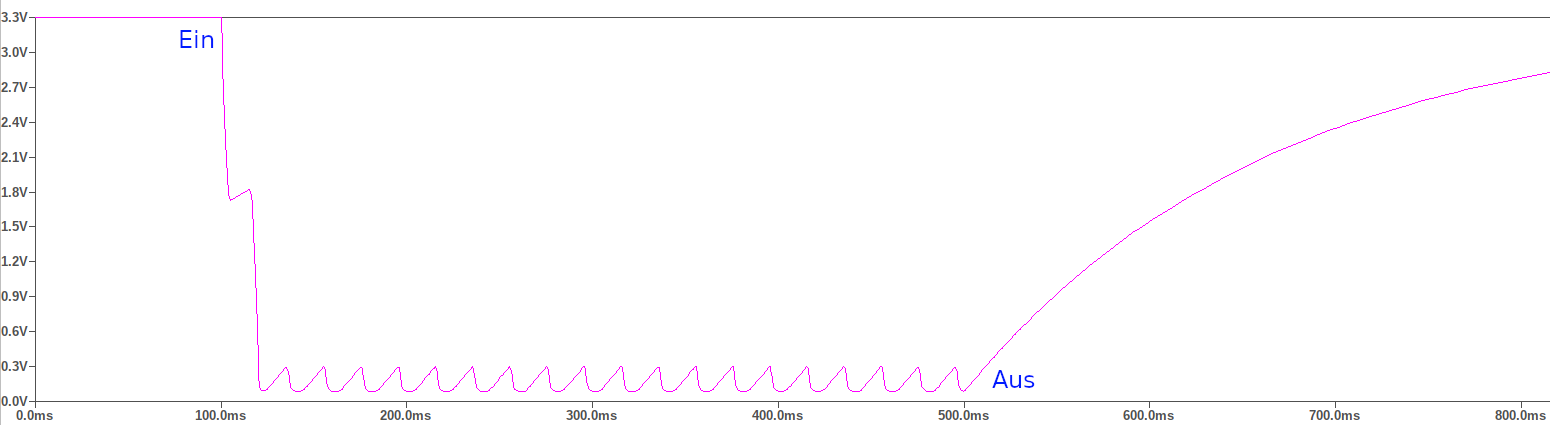

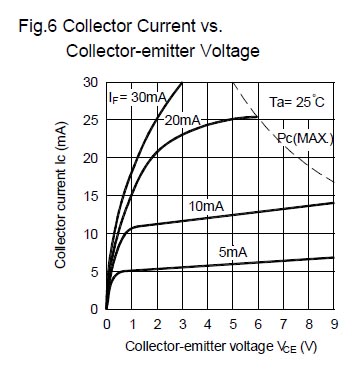

von Ingo L. (corrtexx)
Mich wundert das noch keiner was dazu gesagt hat, dass der Optokoppler
den Elko knüppelhart kurz schließt! Da sollte vor den Kollektor
zumindest ein Strombegrenzungwiderstand von 68 Ohm besser 100 Ohm
von H. H. (Gast)
Unsinn, der kommt nicht mal annähernd in die Sättigung.
Tut er ja nicht.
Dank CTR, maximal 400% kann man wohl ansetzen, entlädt er mit maximal
6mA.
von Carsten-Peter C. (carsten-p)
Hallo, ein Blick ins Datenblatt wird es zeigen. Es stellt sich ein
Konstantstrom ein, der den C langsam entlädt.
Carsten
Oh ja, ich hatte überlesen dass der Fotostrom und CTR so gering sind :(
Man kann das auch an der Simulations-Grafik auf der Webseite sehen.
