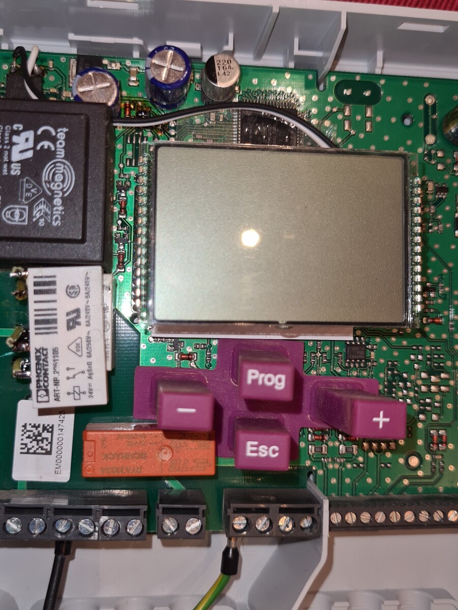

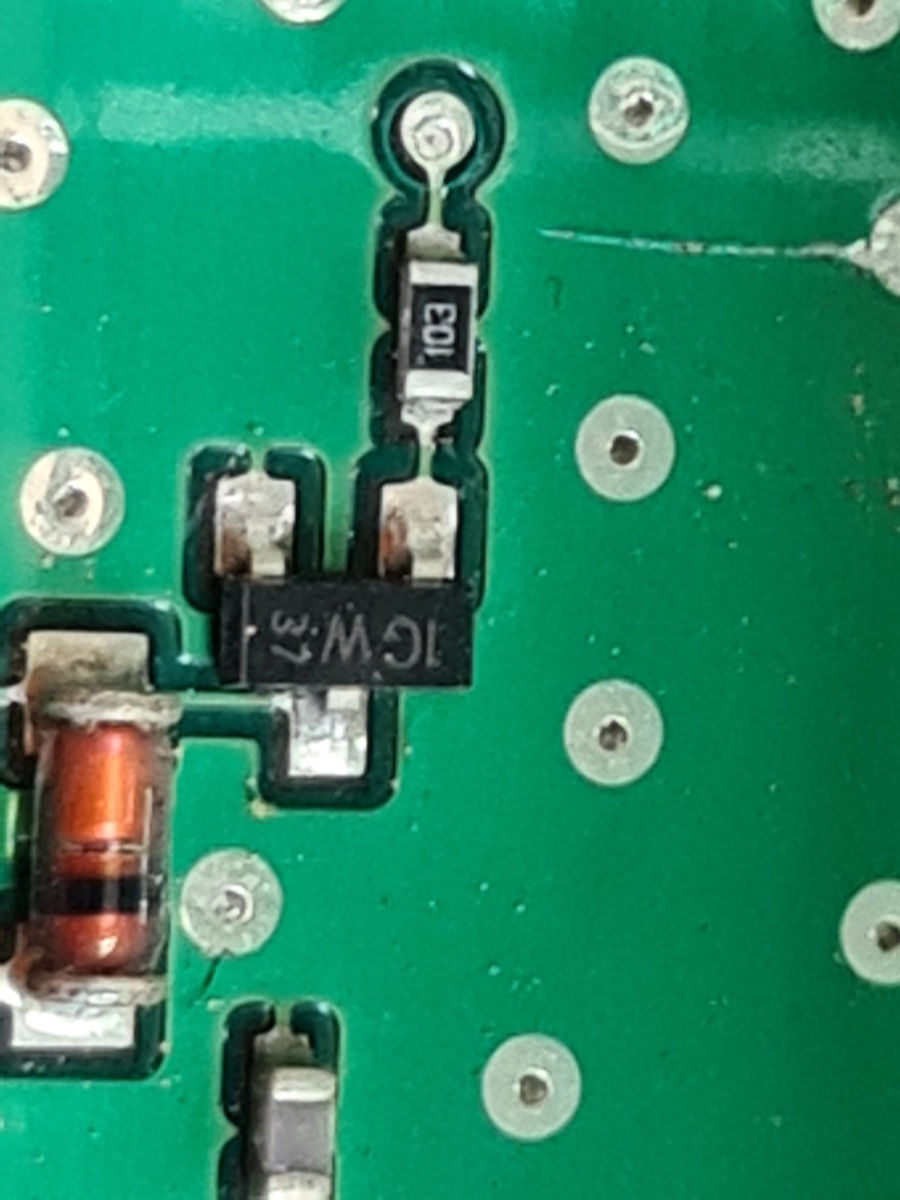

Ich habe hier vom Kollegen eine defekte Heizungssteuerung. Da ist ein
Relais durchgebrannt und hat den Transistor von der Ansteuerung
mitgerissen. Kann jemand etwas mit dem aufgedruckten Code anfangen? Es
müßte ein npn oder n-Kanal FET sein.

1C müsste ein BC846 sein

Ich habe auf npn getippt, aber die Stelle vom Board ist fürs Entflechten
sehr ungünstig, da das Ganze in einer Schlucht zwischen einem Trafo und
dem Display, was auf Stelzen steht, bestückt ist.
von H. H. (Gast)
Arno R. schrieb:
> BC847C
Und zwar von Nexperia.

Der Transistor steuert ein PCJ-124D3M-WG "Spielzeugrelais" an. Das Teil
ist in etwa so groß wie anderthalb Würfelzucker. Als die Kontakte
ausgebrannt waren, hat die Wärmeentwicklung vermutlich die Wicklung
gegrillt und so den Transistor mitgerissen.
Ob der Siebelko der 24V taub ist, sehe ich erst, wenn der Transistor und
das Relais gewechelt sind. Rein optisch ieht der Elko jedenfalls gut
aus. Dort stehen überlastet nur ca. 7V an (18V Eisentrafo).
Erst mit normaler Belastung sehe ich, ob die 24V passen.
Denkbar wäre auch, das dieses Miniaturrelais, auf Grund seiner geringen
Trägheit bei taubem Siebelko mit 100 Hz geflattert hat und deswegen
überhitzt ist.

von Peter K. (chips)
bleibe bei meiner Behauptung BC846
https://www.mccsemi.com/pdf/Products/BC846A-BC849C(SOT-23).pdf
Marking:
BC846A:1A; BC846B:1B; BC846C:1C;
BC847A:1E; BC847B:1F; BC847C:1G;
BC848A:1J; BC848B:1K; BC848C:1L;
BC849B:49B; BC849C:49C;

Die Frage ist: Was steht da ? 1G oder 1C ? Ich würde da ein G lesen. Was
allerdings letztendlich keine Rolle spielt
von H. H. (Gast)
Der ist aber von Nexperia.
von H. H. (Gast)
1G, und das spielt sehr wohl eine Rolle.
ok, geb dir recht - sah für mich eher wie 1C aus, aber Nexperia hat kein
BC846C = 1C, hat die Stromverstärkungsklasse nur als BC847C = 1G
von Gerald B. (gerald_b)
So, kurze Rückmeldung, die Heizungssteuerung tut es wieder. Ich habe ein
ähnliches Relais, wie es steckbar gesockelt in SPS Steuerungen verwendet
wird, eingebaut. Alt 5A, neu 6A.
Außerdem habe ich bei der Gelegenheit gleich noch eine
Hintergrundbeleuchtung fürs Display eingebaut.
