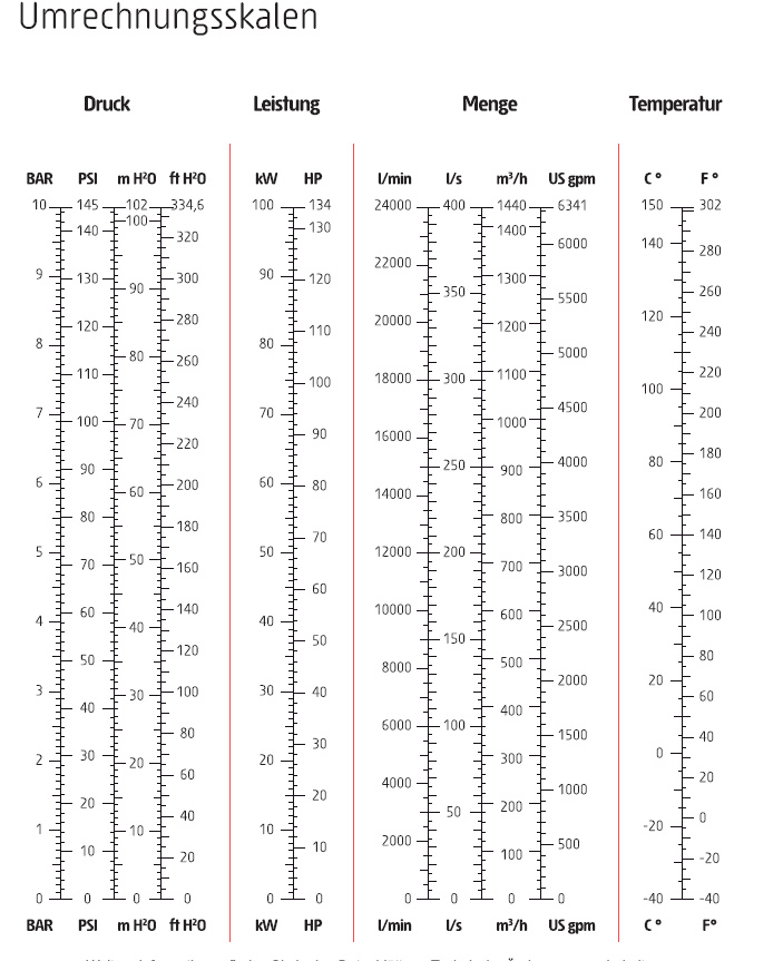

Forum: PC Hard- und Software Umrechnungsskala erstellen
von Jürgen (derkleinemuck)
Wie kann ich so eine Skala erstellen? Mit Excel o. ä.
Die Zahlen habe ich, ich weiß nur nicht, wie ich das in ein Diagramm
"gieße"

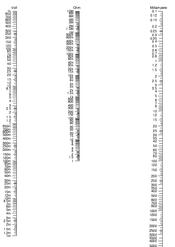

ich finde nur tote Links zum Thema, egal ob Excel oder libre office.
Für Python gibt es eine Library
https://lefakkomies.github.io/pynomo-doc/index.html
"pyNomo is a python library for making nomographs (or nomograms)"
https://lefakkomies.github.io/pynomo-doc/main_page.html
die wird auch hier benutzt
https://www.linuxjournal.com/content/computing-without-computer

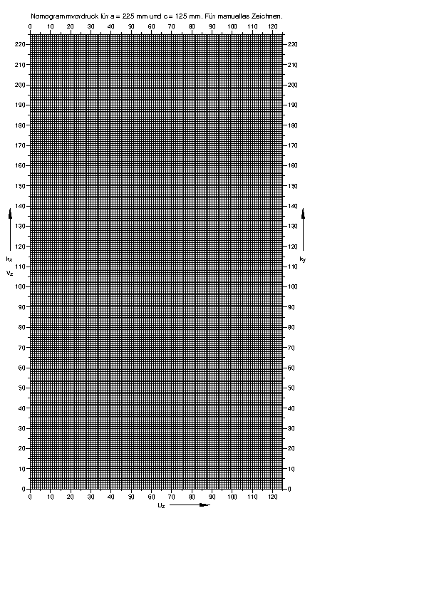

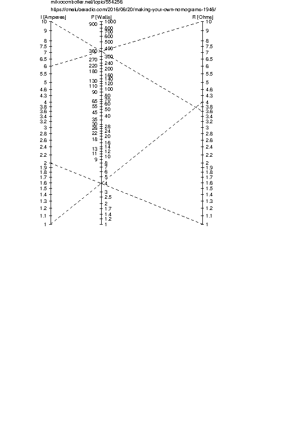

http://www.projectrho.com/nomogram/cad.html
auch der benutzt die Python-Library
https://www.sigmaaldrich.com/DE/de/support/calculators-and-apps/pressure-temperature-nomograph-interactive-tool
ein interaktives Nomogramm
http://onetuberadio.com/2016/06/20/making-your-own-nomograms-1946/
ein Artikel von 1946, wie man ein Nomogramm zeichnet
https://deadreckonings.files.wordpress.com/2010/04/the_lost_art_of_nomography.pdf
Artikel "The Lost Art of Nomography"
Ich vermute, in einer Tabellenkalkulation kommt man nur mit einem
eingebundenen Zusatzprogramm, z.B. in Visual Basic hin.

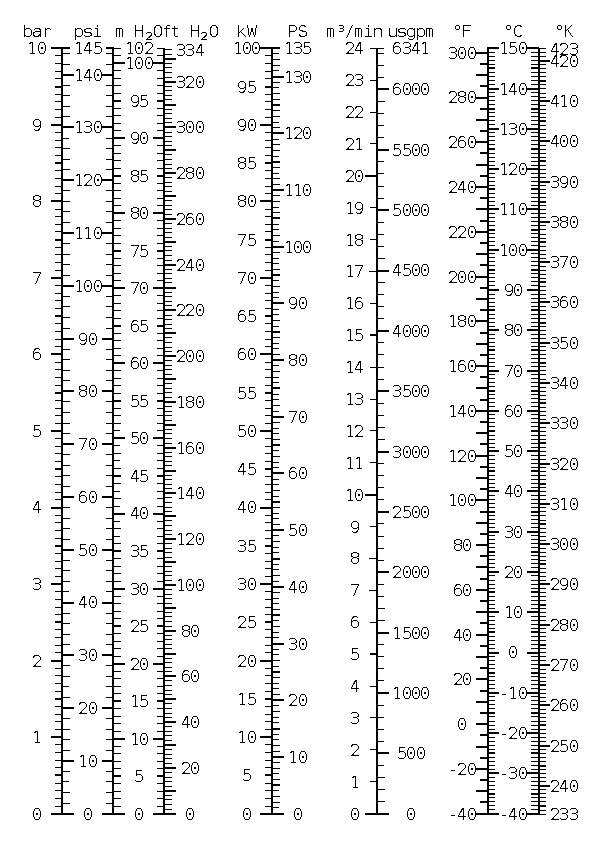

10 Zeilen Postscript
Christoph db1uq K. schrieb:
> Python-Library
Danke. Man kann es also irgendwie hinbekommen.
Aber ich lerne nicht erst stundenlang Italienisch, um mir eine Pizza zu
bestellen.
Carypt C. schrieb:
> Das Postscript von Brotbutterstern ist ja sehr hilfsbereit, toll, aber
> mir böhmische Dörfer.
ACK
Aber leider das einzige Post, was wirklich eine Lösung aufzeigt (wenn
auch Acrobat bei mir das PS nicht rendert) und nicht nur
rumschwadroniert.
BTW: Diagramme etc. sind zwar ungenau aber sehr schnell abzulesen. Wer
wissen will, wie man damit die Welt beherrscht, sollte sich mal
US-Handbücher für den Einsatz ansehen (vor allem die der Pioniere u.ä.).
Man will oft einfach nicht genau den Wert wissen, sondern schnell und
ohne Rechenfehler im Schneeregen bei Nacht.

von Torsten B. (butterbrotstern)
Der Vollständigkeit halber wie gewünscht und sogar um °K erweitert.
1. bar  psi  m H2O  ft H2O
2. kW  PS
3. m³/min  usgpm (usg/min)
4. °F  °C  °K
Ein Nomogramm ist aber mehr als nur solche Skalen, dazu gehört deren
richtige Dimensionierung (Skalierung) und Positionierung (Anordnung).
> erweitert.
> 2. kW  PS
> 4. °F  °C  °K
Das hat hier niemand kapiert!
> So ein Ding zeichnerisch zu erstellen ist doch wirklich keine Kunst.
Jaja, mach das mal von Hand :-)
Kunst kommt von Können.
Wenn man etwas kann, ist es nicht mehr schwer.
Anbei ein Nomogramm aus https://onetuberadio.com/?p=5886
Maßstab ist links 45  mitte 25,7143  rechts -60  mm / Dekade.
Abstand ist 75 mm und 100 mm.
Hier eine deutsche Anleitung von Karl Haller:
http://karl-haller.de/Arbeitshilfsmittel/Nomogramm-Anleitung.pdf
Off-topic:
Das Millimeter-Papier auf der letzten Seite (Nomogrammvordruck für ...
manuelles Zeichnen) habe ich in Postscript nachgebildet.
Zur Abwechslung noch ein Nomogramm aus dem "making your own nomograms",
das unterste für Current Power Resistance (P=I*I*R).
