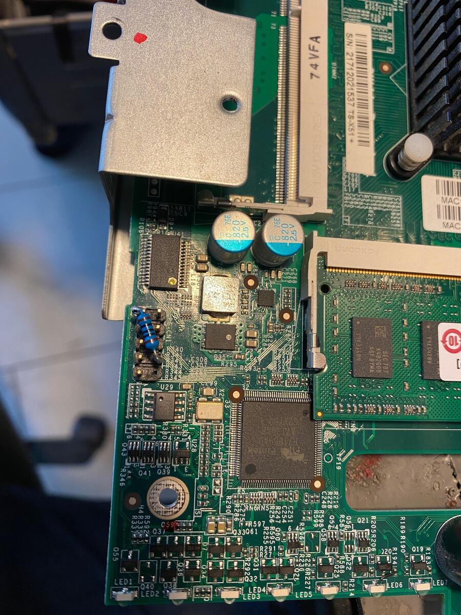

Diese Reparatur funktioniert für alle Intel basierenden QNAP TS-x51 und
TS-x53 Modelle.
Problem Beschreibung: NAS bootet nicht, kein HDMI Signal, 4 LEDs
leuchten dauerhaft rot.

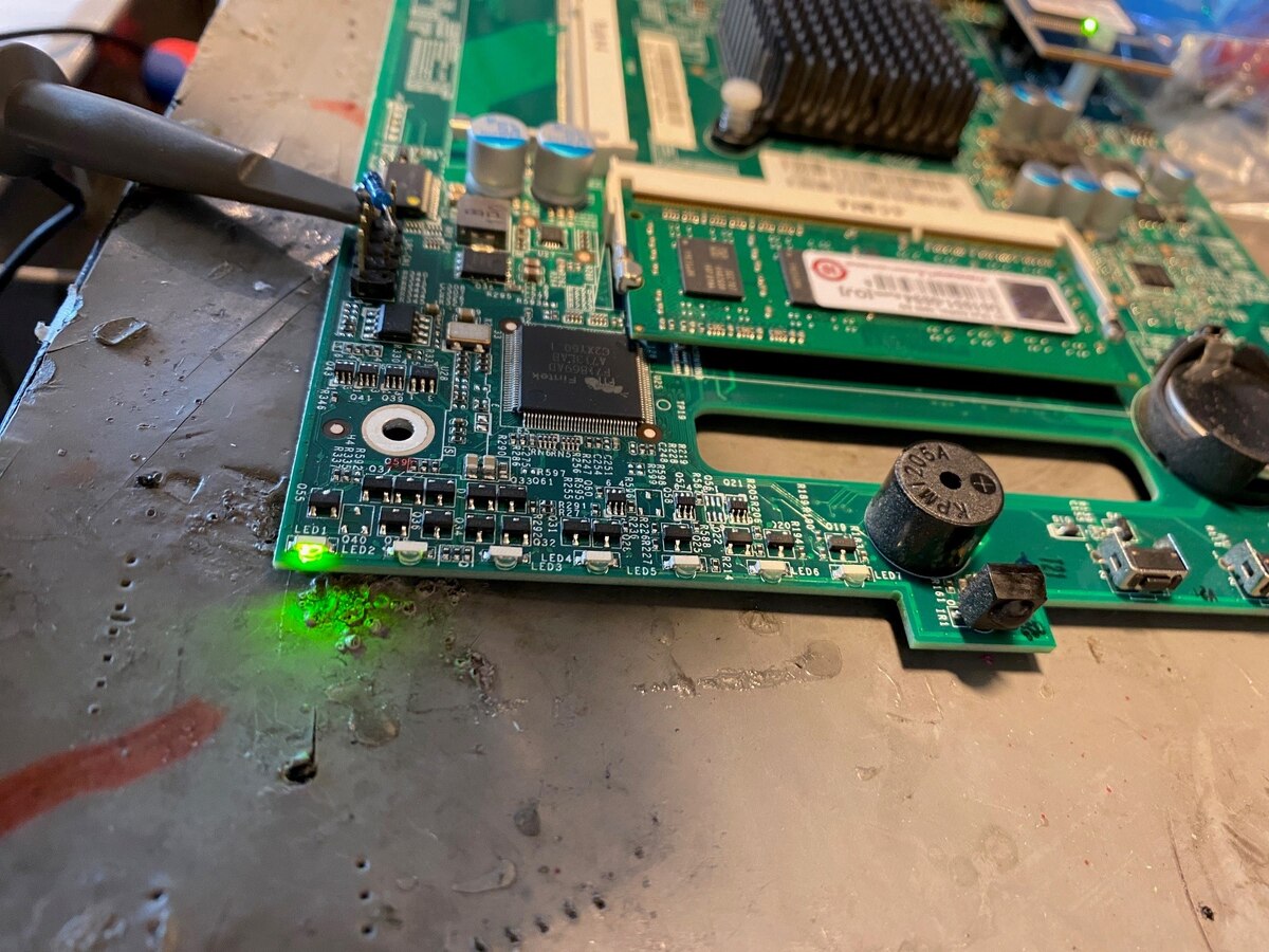

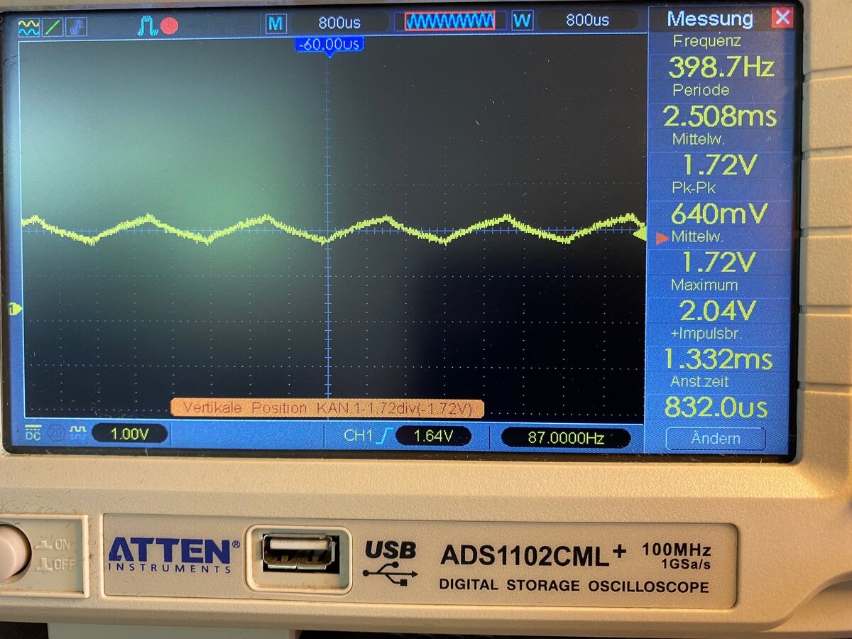

Lösung: Einen 100 Ohm Widerstand am LPC-CN1 zwischen Pin 1 (CLK Clock
Pin) und GND (Pin 8) anlöten. Das Signal sollte dann bei 1.7V liegen.
Nach der Reparatur sollte nur die grüne Power Led leuchten. Danach
zusammenbauen und sich erfreuen, dass das wieder funktioniert.

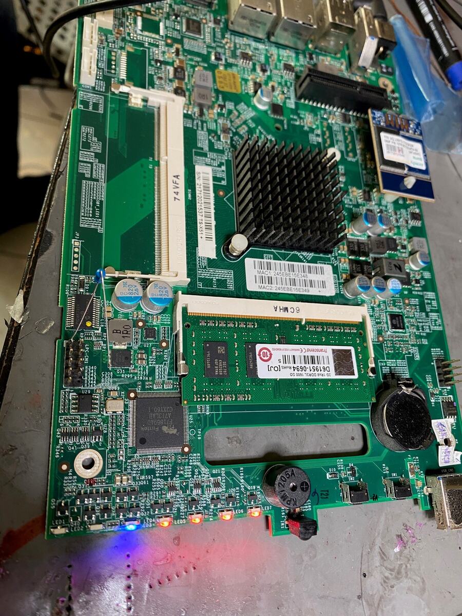

Zu meinem Problem, ich habe solch ein QNAP TS-451, bei dem mir das
Problem mit dem LPC Bug bekannt war und das auch bereits mit dem 100Ohm
Widerstand gefixt wurde.
Lief jetzt ein gutes Jahr ohne Probleme und nun ist das NAS wieder mit
dem gleichen Fehler ausgestiegen.
Neben dem grünen Status LED leuchten HDD1, HDD2 und HDD3 nun Dauer rot
und USB blau ohne das was am USB Port hängt.
Den Widerstand hab ich kontrolliert und zur Sicherheit auch mal
ausgetauscht, hat aber keine Lösung gebracht.
Gibt es noch einen alternativen Grund bzw. ne andere Lösung für dieses
Problem??
von Peter N. (alv)
Ev. mal mit kleinerem Widerstand (60-80 Ohm) probieren....
Oder das Ding ist jetzt endgültig tot.
von Philipp G. (geiserp01)
Ja also. Meist reicht es am Anfang den Pegel runter zu ziehen wie in
Deinem Fall. Ab einer bestimmten Zeit musst du  dann genau das
umgekehrte machen (gegen 3.3V hochziehen).
Das funktioniert dann wieder eine Weile, ab dann gibt es dann keine
Lösung mehr.
