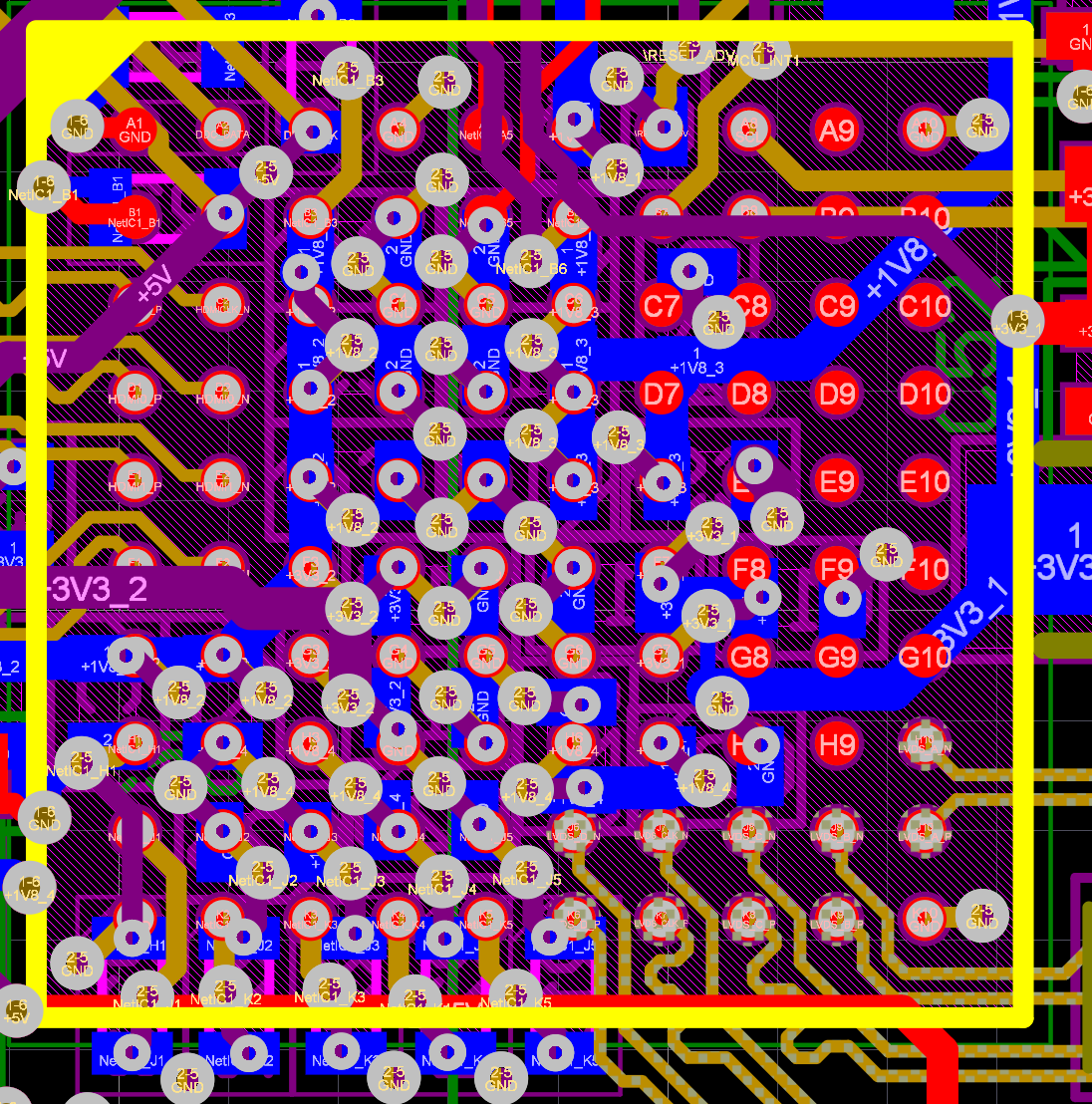

Hallo liebes Forum, kennt ihr einen preiswerten Leiterplattenhersteller, der einen Pitch von 0,4 mmm für ein 5x4 BGA herstellen kann? Lande leider immer bei einem Preis von über 250€ für eine kleine Platine mit 15x50mm 4 lagig. Danke für Eure Hilfe

Hallo Leute, vielen Dank für Eure Antworten. Bei diesem Pitch kann ich nur über die Layer arbeiten. Das heißt in oberen Layer werden die äußeren Pads nach außen gezogen und im nächsten Layout (über Vias) die nächste Reihe. Eine andere Lösung ist mir bei dieser Pitchgröße nicht bekannt. Gefüllte Vias ist hierbei natürlich die beste Lösung. Leider ein Uni-Projekt und es fehlt mal wieder am Geld. Es handelt sich um einen ersten Prototyp und da könnte es immer noch genügend Fehler geben. Der BGA ist 5 x 4 und ungünstigerweise benötige ich alle Leitungen. Vielen Dank an Euch
Lars P. schrieb: > Gefüllte Vias ist hierbei natürlich die beste Lösung. Ich sehe keine andere. Ich kenne natürlich nicht alle chinesischen Buden, aber bislang ist mir noch keine übern Weg gelaufen, die das im Pool anbietet. Andere (auch europäische) Fertiger machen dir sowas sicher, aber auch nicht im Pool, d.h. du bezahlst effektiv ein ganzes Panel, egal, wie viele Teile du davon brauchst. Wenn's auf einen Fehlversuch nicht ankommt, kannst du ja bei Aisler drei Platinen bestellen mit dem kleinsten Via-Durchmesser und gucken, wie es geht. Eventuell versuchst du, die Vias vor dem Verlöten des BGA von der Rückseite mit Zinn aufzufüllen.

Bei einem Einzelstück kann man Vias in Pads setzen und selber pluggen. Geht ganz brauchbar.

Axel R. schrieb: > stückchen draht Könnte man machen, aber man muss die Vias gar nicht ganz füllen. Man muss ja eigentlich nur verhindern, dass das Zinn von den Bällchen in die Vias reingezogen wird und dann unter dem Bällchen fehlt. Wann läuft Zinn in die Vias? Wenn das Via unten offen ist und die Luft darin entweichen kann. Es sollte also genügen die Vias von unten zu verschließen. Durch Kleber den man von der Unterseite in die Vias reinstreicht geht das. Man kann aber auch die Vias von oben mit Zinn füllen. Also mit Kolben/Heißluft soviel Zinn füttern bis die Vias kein neues Zinn mehr aufnehmen. Aber bei den Strukturgrößen gehen da auch schnell Leiterbahnen und so kaputt. Ausserdem haben die Vias dann eine Rundung nach oben. Man kann das BGA nicht mehr so schön drauf setzen.

Jörg W. schrieb: > Lötpaste von unten drauf und Heißluft würde ich machen. Dann läuft da > Lot rein und stellt sich dem, was von oben abfließen könnte, in den Weg. Sehe ich anders. Was wissen wir: Ein IC 5x4 Balls in 0.4mm Pitch. Daraus folgt: Eine Padgröße von ca. 0.24mm. Das bedeutet: Es geht nur noch mit Laserbohren und RCC-Folie. Da gibt es kein Loch/Via auf der Unterseite welches man füllen könnte oder müsste. Allgemein: Bei 5x4 Balls sind ja 14 von 20 Pins sowieso problemlos erreichbar. Bleiben also die 6 in der Mitte. Recht häufig sind diese mit dem gleichen Signal verschaltet wie die äusseren Pins. Das kann, aber muss nicht so sein. Fazit: Ohne konkrete Benennung des Chips kann man eigentlich keine Lösung anbieten. Gruß
Michael K. schrieb: > Daraus folgt: Eine Padgröße von ca. 0.24mm. > Das bedeutet: Es geht nur noch mit Laserbohren und RCC-Folie. Nein. 0.1 mm kann noch durchgängig sein. Michael K. schrieb: > Bleiben also die 6 in der Mitte. Recht häufig sind diese mit > dem gleichen Signal verschaltet wie die äusseren Pins. Lars P. schrieb: > Der BGA ist 5 x 4 und ungünstigerweise benötige ich alle Leitungen.
Gustl B. schrieb: > Nein. 0.1 mm kann noch durchgängig sein. ja, wenn die Platine insgesammt nur max 0,8mm dick ist. bei 1,6mm Standarddicke wird das nichts mehr. Das Aspect Ratio spielt dir hier dagegen. Ich bin mir auch nicht sicher, ob das mit 4 Lagen funktionieren wird. Vermutlich eher nicht. Wenn es zu teuer wird gibt es eigentlich nur eine option: ein kleines Board machen, was als shuttle Board arbeiten kann. Dort muss der BGA drauf, das wird dann halt in entsprechender Bauweise hergestellt, mit den Lagen, die dafür nötig sind. Allerdings spielt das bei einem Einzelstück vermutlich keine Rolle, da die Einrichtkosten vermutlich schon den Auftragswert übersteigen. Aus meiner Sicht ist die Kombination: akuter Mangel an Finanzen, gepaart mit akutem Mangel an Erfahrung mit solchen Bauteilen bzw. dem Schaltungsentwurf und der Umsetzung in eine funktionierende Platine allgemein, eine Kombination, die nur geringe Erfolgsaussichten hat. Also entweder du findest einen Industriepartner, welcher dir diese Anschubfinanzierung leistet (im Idealfall mit der Unterstützung sowohl beim Design als auch in der Finanzierung) oder das wird sehr schwierig. Ich bin mir nichtmal sicher, ob man solch einen BGA ohne SBU Aufbau vernünftig verdrahtet bekommt. In dem Fall bist du dann bei 6-8 Lagen, mindestens. Um dir mal eine Vorstellung zu geben: im Anhang ist ein BGA 10x10 mit 0,8-er Pitch. Die Versorgungslagen hab ich mal ausgeblendet, sonst sieht man da gar nichts mehr. Wie man sieht ist der Chip nicht voll angeschlossen, dennoch ist im Bereich des ICs nicht ein Durchgangsvia. Das liegt hier aber daran, dass ich bei der Platine keinen Platz habe, um außen irgendwas zu verdrahten und es hier um einen HDMI - LVDS Umsetzer geht, wo die Spannungsversorgung nicht vernachlässigt werden darf. Man hätte diesen Chip noch mit Durchgangsbohrungen kontaktieren können, wenn man ringsum den Platz hat. Aber bei 0,4-er Pitch wird das sehr schwierig. Schon allein, weil das Pad mit 0.24mm Durchmesser (wie weiter oben beschrieben) quasi nur Lasersacklöcher zulässt.
Gustl B. schrieb: > Nein. 0.1 mm kann noch durchgängig sein. Das bedeutet dann welche Bohrergröße? Und was bleibt denn da als Restring? Man soll ja nie Nie sagen, aber welcher Hersteller bietet denn das an? Christian B. schrieb: > Aber bei 0,4-er Pitch wird das > sehr schwierig. Schon allein, weil das Pad mit 0.24mm Durchmesser (wie > weiter oben beschrieben) quasi nur Lasersacklöcher zulässt. Ganz genau so sehe ich das auch. Am Laser führt nichts vorbei! Von der LP mal abgesehen, wurde schon mal über die Bestückung nachgedacht? BGA mit 0.4mm Pitch, da winken bereits viele professionelle Dienstleister ab. Und das alles mit dem hier angedeuteten Budget? Christian B. schrieb: > Also > entweder du findest einen Industriepartner, welcher dir diese > Anschubfinanzierung leistet (im Idealfall mit der Unterstützung sowohl > beim Design als auch in der Finanzierung) oder das wird sehr schwierig. Das wäre ein Ansatz. Oder man findet einen Enthusiasten der schon sein Geld verdient hat und die Herausforderung liebt, ist selten, aber gibt es! Was eigentlich fehlt ist die Angabe um welches Chip es sich handelt. So etwas wie BGA 5x4 und 0.4mm ist halt nur sehr vage. Es gibt z.B. CSP Bauformen mit versetzten Balls, das verändert die Situation mitunter erheblich. Gruß
