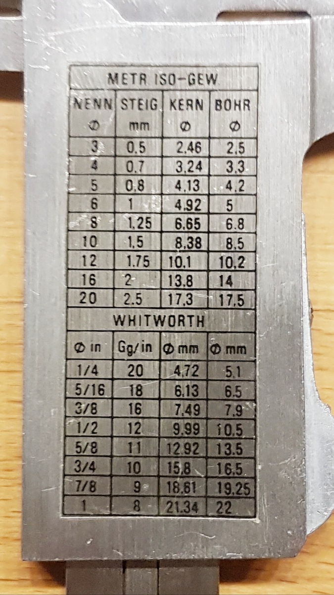

Teilweise stehen die Bohrdurchmesser sogar schon auf dem einen oder
anderen Messschieber hinten drauf.

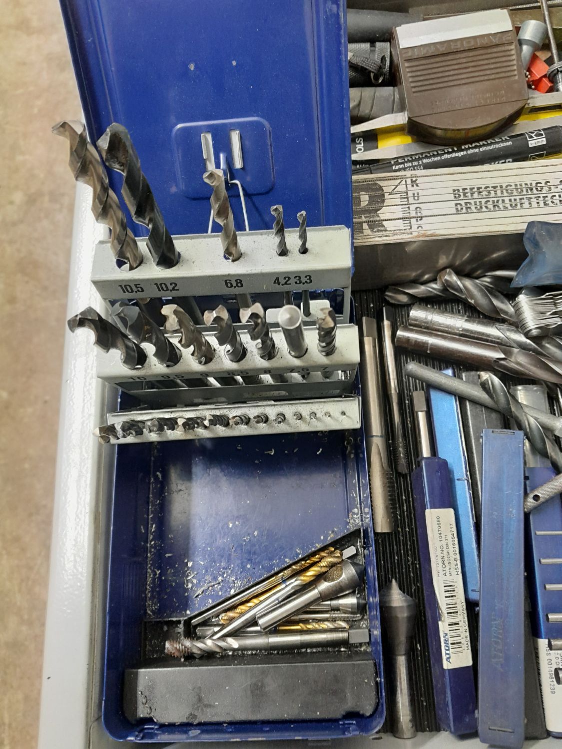

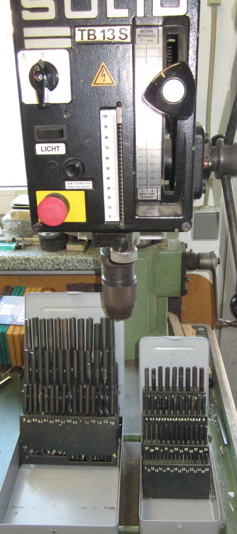

> Für den Praktiker gibt es Bohrerkasetten mit zusätzlichen Schächten für
> die Kernlochbohrer. Da braucht man dann nicht mehr nachzudenken.
Interessant, habe ich hier nicht, weil fast alle Maße vorhanden sind.
