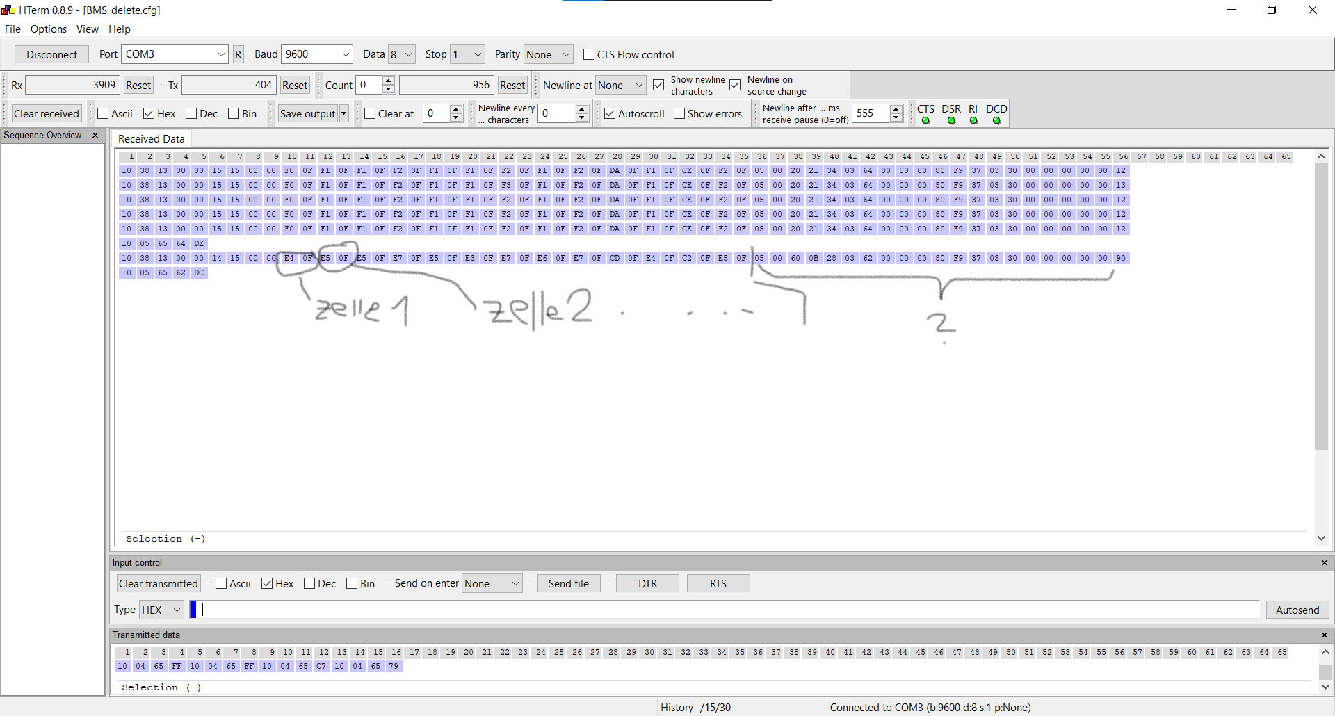

Hab hier ein Akku 60V mit verbautem (eingegossenem) BMS, der über RS485
seinen SOC an eine übergeordnete Steuerung herausgibt.
In der übergeordneten Steuerung sehe ich den Wert und habe ihn mit den
Botschaften auf RS485 verglichen. Deshalb kenn ich den Protokollaufbau
der Botschaften des BMS nun etwas.
Der Aufbau jedes Request (an das BMS) und jeder Response (vom BMS) ist
wie folgt:
Byte 1: Adresse (immer 0x10)
Byte 2: Anzahl an Bytes der gesamten Botschaft
Byte 3: Kommando (Request/Response)
Byte 4-x: Daten
Byte x+1: Prüfsumme (Addition Byte 1 bis Byte x ohne Übertrag)
Durch rumprobieren habe ich herausgefunden, dass Byte 8 und 9 ein
Integer16-Wert ist (Little Endian), der mir die Stromentnahme / den
Ladestrom in Vielfache von 10mA ausgibt. Sprich Byte 8: 0x93 Byte 9:
0xFF -> 0xFF93 = -1,090A
(Entladen) oder Byte 8: 0x9E Byte 9: 0x01 > 4,140A (Laden). Im Beispiel
des Bildes wird gerade nicht geladen und nicht entladen, also ist dieser
Wert 0.
Da damit Little Endian als Byte Order klar war, hab ich erkannt, dass ab
Byte 10 mehrere gleiche Werte übertragen werden, die sich wenig ism
niedrigwertigen Byte unterscheiden und beim Laden auch langsam zunehmen.
Mit obiger Methode umgewandelt und der Annahme, dass zwei Byte
hintereinander wieder einen 16-Bit-Wert darstellen, ergibt sich der
folgende  Dezimalwert (für die erste Nachricht): 4080. Ich vermute, es
handelt sich um eine Zellspannung in mV.
Soweit so gut.
Allerdings hat der Akku eine Entladeschlussspannung von 71,4V (laut
Netzteil) und bei Standard-Li-Ion Entladeschlussspannung von 4,2V ergibt
sich eine Zellkonfiguration von 17 Zellen in Reihe.
Ich erhalte aber nur 13 Werte vom BMS?
Meine Frage:
a)Kennt jemand dieses BMS-Protokoll (Chinesisch)
b)Wie komme ich an die anderen Zellspannungen oder meint ihr, die haben
da nur ein 13s-Zellen BMS verbaut (war nicht gerade Qualitätsware)?
c) Was könnte der Rest der Botschaft sein? Bei den 0x15 0x15 am Anfang
dachte ich schon an Temperatur.
d)Die letzten Bytes ab 43 ändern sich nie. Byte 42 muss der SOC sein.
Zeigt denn die übergeordnete Steuerung 17 Zellen an? Oder hat die gar
nicht die Möglichkeit, die Einzelspannungen anzuzeigen? Gibts noch einen
Multistecker am Akkupack?
13 Zellen jedenfalls deuten auf ein BMS hin, das eigentlich für 48V
gedacht ist.
Glaube da irrst Du Dich. Da wird kein 16 Bit AD-Wandler drin sein. Da
wird ein 12 Bit AD-Wandler drin sein.
13*8*2 = 208 Bit
208 : 12 = 17,33
Langt also für 17 Werte.

Nein, die übergeordnete Steuerung (eigentlich nur ein Display eines
E-Rollers), sendet lediglich einen anderen Request (Byte 3 = 0x65) an
den Akku und erhält nur eine 5 Byte lange Antwort mit lediglich 1 Byte
Payload, der den SOC in Prozent enthält. Das gilt bisher als gesichert.
Mehr wird in der regulären Applikation nicht vom Akku abgefragt, ich
möchte aber mehr wissen.
Der Akkustecker hat nur die zwei Batteriepole (+ und -) und 2 Pins für
RS485A und RS485B.
Die Zellen und das BMS sind leider in einer grauen Vergussmasse
vergossen. Man kommt nicht ran ohne den Akku zu zerstören. Aus der Masse
zur Buchse kommen nur besagte 4 Adern.

Warum sind die 13 Werte dann ungefähr gleich, wenn ich von einem 16Bit
Integer ausgehe?
Wenn es so wäre wie du behauptest, dann würde sich bei den Bytes immer
etwas verschieben un man würde kein Muster erkennen.
Außerdem sind die Werte mit z.b. bei Zelle 1: 0x0FE4 = 4068 = 4,068V
sehr plausible Zellspannungen, die wenn ich sie mit 17 multipliziere
genau der gemessenen Gesamtspannung am Batteriepol entspricht.
Ich traue den Chinesen echt alles zu. Dass sie da dann nur ein
billigeres BMS verbauen mit nur 13 Zellspannungsüberwachungen nur um ein
paar Cent zu sparen.
Wenn es keinen Balancer hat, wäre das vielleicht noch nicht mal sooo
tragisch.
Aber dann wäre tragisch, dass so ein Akku gar kein Balancer hat und ich
kann mich auf einen Defekt nach kurzer Zeit einstellen.
Timo N. schrieb:
> Dass sie da dann nur ein billigeres BMS verbauen mit nur 13
Das ware durchaus möglich. Dreizehn Zellen mit BMS und darüber vier
bessere Zellen (selektiert) mit einer simplen Über- und
Unterspaannungsüberwachung mit einem Schaltausgang zu setzen. D.h.
irgendwo in einem Byte werden dann zwei Bits geändert. Es gibt auch die
Variante, indem die Abschaltung im Minuspfad verwendet wird, um in dem
Falle die Spannung der 13. Zelle zum Messeingang zu unterbrechen.
Ok, es gäbe noch die Möglichkeit, das es ein Kommando zur Abfrage der
übrigen Zellen gibt, aber ich nehme mal an, das du da schon alles durch
hast?

Ja. Für 4-Byte lange Requests hab ich das Kommandobyte 1-255 schon
durchprobiert. Da gibt es außer dem Request 0x13 nur noch den Request
0x65 (der mir nur den SOC zurückschickt, wie oben beschrieben) und noch
den Request mit dem Kommando-Code 0x48. Bei dem bekomme ich aber nur
0x0D + 55* 0x00 zurück.
Dann dachte ich noch: Vielleicht gibt es zwei Byte lange Kommando-Codes,
aber dann schickt er mir für z.b. einen Request "0x10 0x05 0x13 0xYY
0xCRC" trotzdem die Response für 0x13. Scheinbar führt er da keinen
Format check durch.
Ich finde es sehr seltsam, dass er da nur 13 Werte liefert für die 17
Zellen. Aber ja, bei chinesischen Billigprodukten sollte man sich nie
wundern.

von Rainer W. (rawi)
Wie erklärst du dir dann, dass bei den ungeraden Bytes das obere Nibble
immer 0 ist. Bei komprimierten 12 Bit Werten müssten alle Bits benutzt
sein.

Nominal werden LiIon meist mit 3,7V berechnet. Und du hast ja auch nur
13 Werte in der Response.
von Timo N. (tnn85)
Matthias S. schrieb:
> Ich kenne die 48V Blöcke mit 13 Zellen. Und es ist ja auch wurscht, ob
> gerade oder ungrade Zellenanzahl, da sie sowieso pro Zelle parallel
> sind.
> 3,7V x 13 = 48,1V
Ja, manche sagen 3,6, manche 3,7. Gerade bei NMC wird es wohl irgendwo
in der Mitte liegen.
Wenn du es mit 3,7V rechnest, dann sind das bei 13 Zellen natürlich 1,3V
mehr und die 48V passen genau.
Wenn du dich da auskennst, mit den 48V Akkus und sagst, dass es meist
13-Zeller sind, dann glaub ich dir das. Genau das meinte ich ja, wenn es
ein Akkutyp gibt, der oft vorkommt, dann macht es auch Sinn, wenn man da
mal ein 13s-BMS an falscher Stelle trifft, weil es einfach deutlich
günstiger ist.
